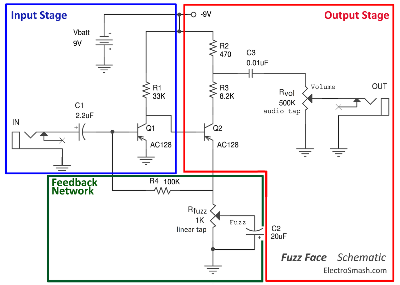

hallo allseits. ich glaube gehört zu haben, daß analoge (verstärker)schaltungen ihr impulsverhalten in abhängigkeit vom innenwiderstand der spannungsquelle verändern, und bei verwendung zweier batterien ändert sich dieser ja.
ob dieser faktor evtl. mit reinspielt?
in einem thread über effektgeräte (ist lange her, weiß nicht mehr wo) war zu lesen, daß angeblich der unterschiedliche R(i) im vergleich zwischen zink-kohle und alkaline batterien (bei gleicher leerlaufspannung) deutlich wahrnehmbar sei.
  • #117
ACHTUNG. GEFÄHRLICHES HALBWISSEN.
Ich glaube ich weiß was du meinst und ich glaube das betrifft fast ausschließlich bestimmte Fuzz-Pedale.
Insbesondere beim Fuzz Face hab ich mal gelesen, dass der Innenwiderstand der Spannungsquelle im Grunde ein Teil der Schaltung ist und das Ding dann mit verschiedenen Batterien leicht anders klingt und an Netzteilen in den meisten Ohren zum Kotzen klingt.
bei den meisten anderen Effektgeräten (auch den meisten Verzerrern) sollte das hübsch egal sein.
Reaktionen: Ray Mahogany
  • #118
Das wird erst relevant, wenn der Innenwiderstand eine Größenordnung erreicht hat, die Einfluss auf die Schaltung nehmen kann.
Klassisches Beispiel FuzzFace. Da hängen am Kollektor der Transistoren eh schon deutlich höhere Werte als die paar Ohm Innenwiderstand der Batterie. Wenn eine Batterie sich entleert, steigt ihr Innenwiderstand. Bei Zink-Kohle passiert das schneller und stärker als bei anderen Batterien. Dadurch bekommt die Schaltung nochmal weniger Spannung als bei einer Alkalinen Batterie gleicher Leerlaufspannung. Es verschiebt sich einfach der Bias der Schaltung. Das lässt sich mit einem Reihenwiderstand (oder einer verändlichern Spannungsquelle) an das Verhalten mit Zink-Kohle angleichen, wenn man denn will.
Was die Leute mit "Impulsverhalten" meinen, ist idR. einfach der Headroom. Wenn die Transienten aufgrund zu geringen Headrooms geclipped werden (und der Ton daher komprimiert), nennt die technisch nicht so bewanderte Gitarrenwelt das dann "Impulsverhalten", auch wenn das eigentlich was gänzlich anderes meint.
Und auch hier gilt generell: Operationsverstärker sollten nicht mit diskreten Schaltungen in einen Topf geworfen werden. Und auch bei OPVs gibt es teils deutliche Unterschiede. Es lässt sich unterm Strich nicht verallgemeinern, was bei einer Veränderung der Versorungsspanung konkret passiert, ausser dass sich der Headroom ändert. Das ist immer der Fall.
