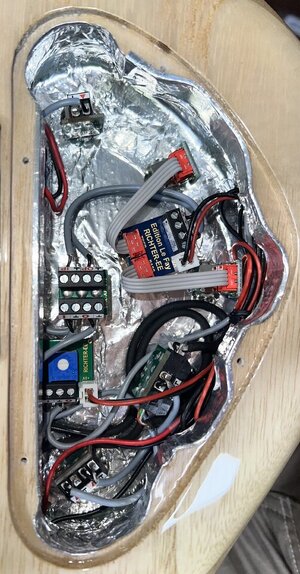

Sorry, ich hab ja davon wirklich keine Ahnung und kann nur wiedergeben, was mir letztlich der Andreas Richter gesagt hat, als er in meinen Frog eine Lefay Elektronik eingebaut hat.
Er hat mich vorher gefragt, ob ich oder 18 V will und hat mir auch mit vielen technischen Begriffen erklärt, dass es aufgrund der Unterschied lichen Spannungen keinerlei Sound Unterschiede geben kann.
Da die Elektronik wahnsinnig sparsam mit der Batterie umgeht, haben wir 9 V gemacht
