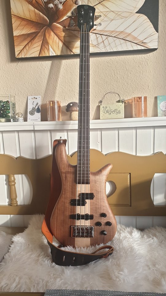

ich habe ein Problemchen und hole mal etwas aus. Dieser schöne Bass hier:
...hat nur ein Problem: seine Elektronik und die Klinkenbuchse die schnell im Eimer war. Der Rest gefällt mir einwandfrei. Zum Hintergrund: Spector verbaut in seinen europäischen Modellen (made in Cz) einen Preamp mit dem Name "Tone Pump". Das ist nichts anderes als das hier: https://michalik.cz/bp-4

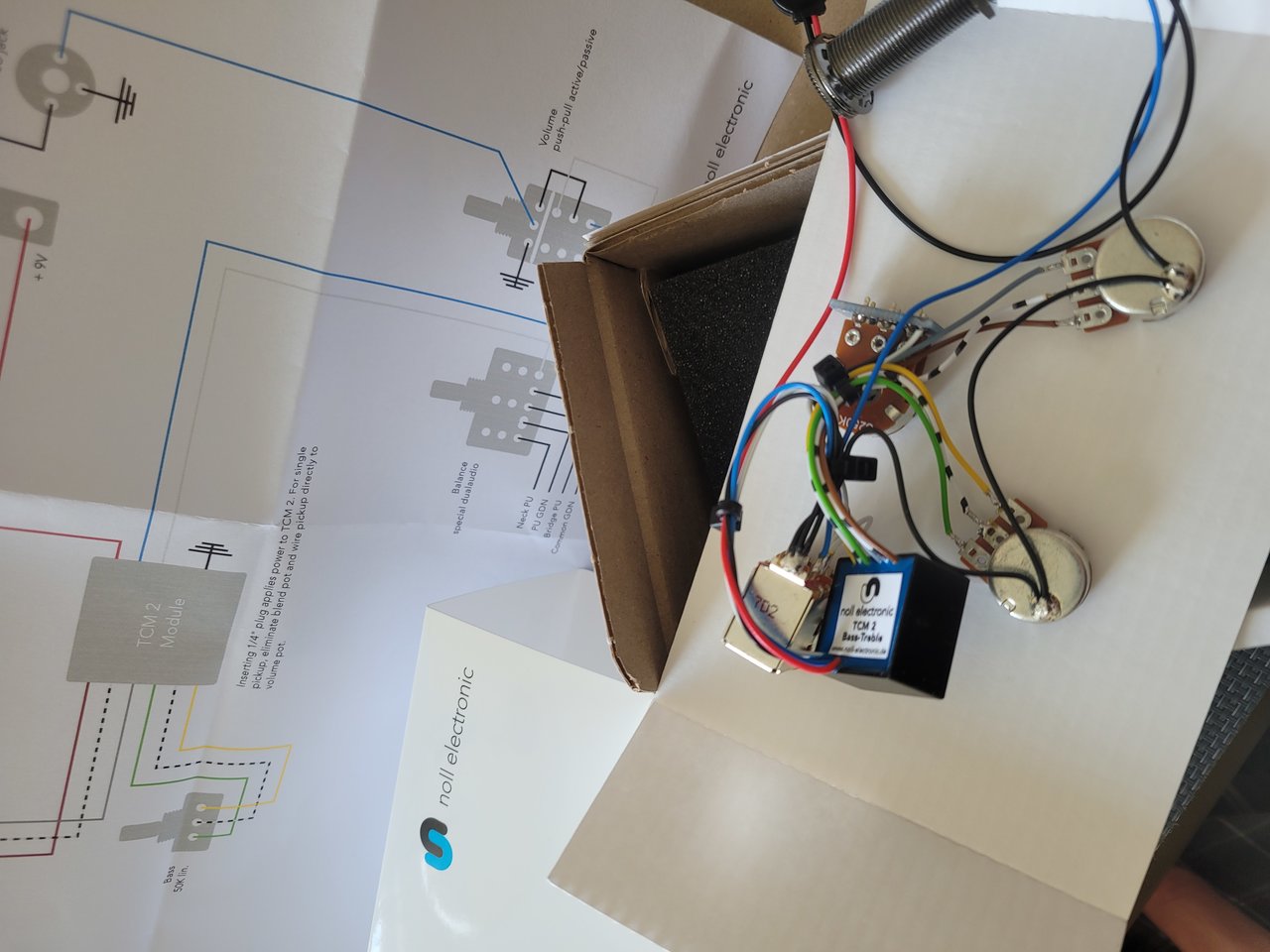

Edit: Klaus Noll hat geantwortet und schlägt eine Custom 2 Band mit push/pull a/p und Treble Regler bei 3kHz vor. Dazu die passende Zargenbuchse. Preislich vollkommen im Rahmen. Habe grade zugesagt und bin sehr gespannt.

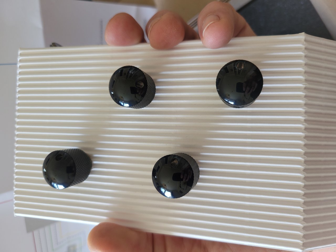

Here we go. Sieht alles gut aus und kam schnell an. Customhöhenfrequenz bei 3kHz, Balance und Push/Pull für a/p switch. Die Knöpfe und die Mec Zargenbuchse wirken hochwertig. Alles pre wired...muss das dann halt irgendwie mit dem Batteriefach verbinden.20220514_113550.jpg
