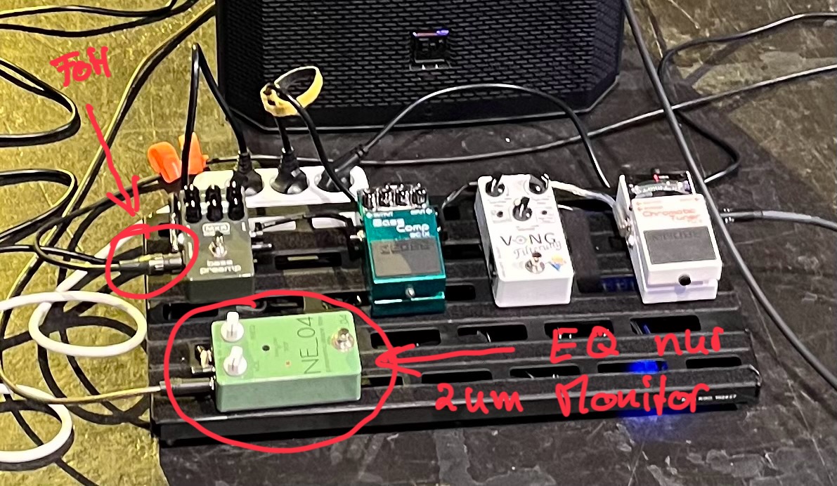

Die DSP Umschaltung hat mich nicht weiter gebracht und bleibt auf „Live“. Ich habe einen EQ, in dem Falle einen übrigen NE_04, zwischen Bass und Monitor geschnallt. Funktioniert hervorragend. Geht natürlich aber auch mit jedem anderen EQ.

Tatsächlich schicke ich das Signal aus dem PreAmp einmal zum FoH und einmal auf meinen Monitor. Dort klingt das Signal wie mein Ray eben klingt, allerdings habe ich dort eine deutliche Überbetonung der Höhen. Eas gerade beim Ray nicht lustig ist. Vorher das Signal verändern geht nicht weil sonst das FoH Signal auch mitgeändert wird. Also ist meine Lösung ein EQ der zwischen dem PreAmp und meinem Monitor sitzt. Ist minimaler Aufwand. Es muss nicht einmal ein besonders hochwertiger EQ sein.

Danke, so hatte ich das verstanden. Das reine Bassiglnal kommt auf dem EV Monitor zu harsch rüber, die Höhen sind überspitzt. Daher hast du den EQ
zwischengeschaltet um das zu zähmen, allerdings NUR auf dem Weg zum Monitor. FOH bekommt das volle Signal und der Mischer kann es bearbeiten wie er
es braucht.
Ich mach das gleiche, aber mit einer Speakersimulation anstatt einem EQ und für meinen Kopfhörersound. Da ist das gleiche Problem wie bei deinem
Monitor. Wie/womit man es macht, EQ oder Speakersim (im Herzen auch nur eine Art EQ....) ist anscheinend wurscht.
