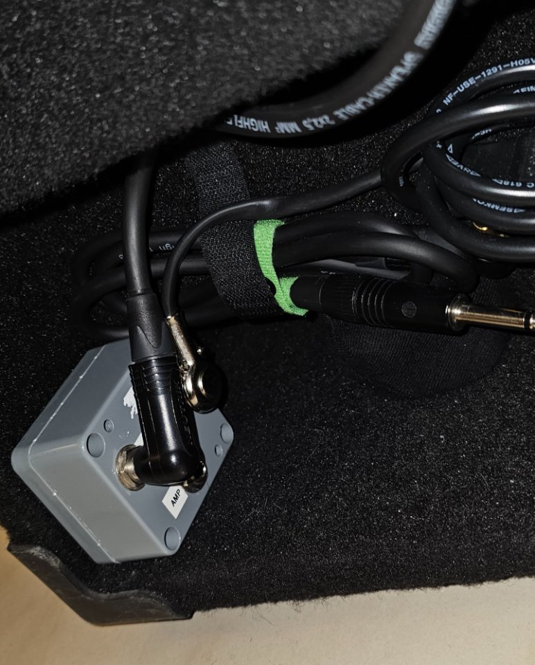

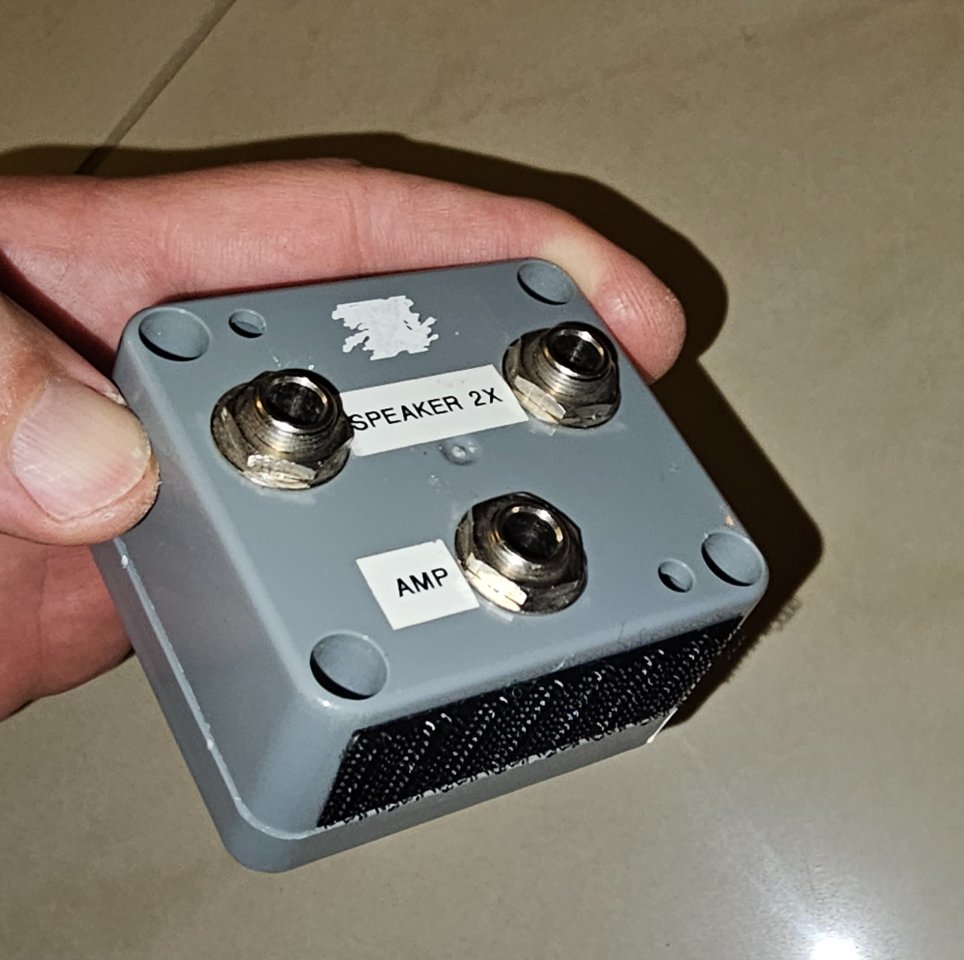

Wenn du die andere Combo-Box mit dem ersten Combo verbinden willst, kannst du entwerfen ein "Spezialkabel" benutzen. Also z.B. Speakon/Klinkenbuchse oder Klinke/Klinkenbuchse.

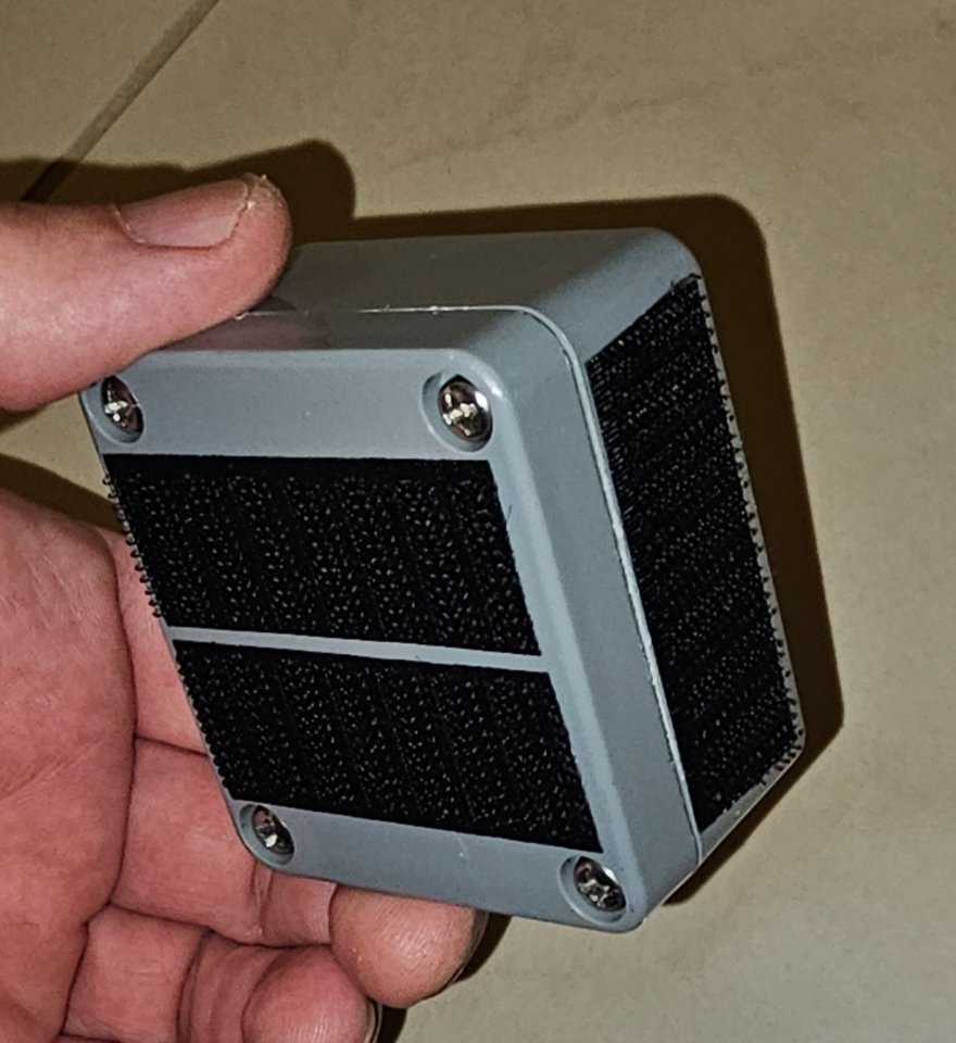

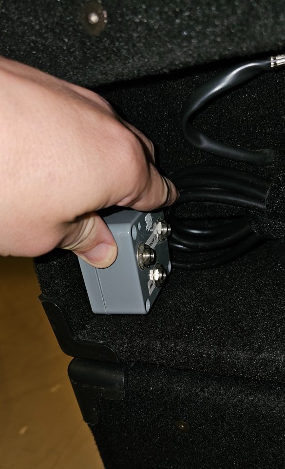

Oder du nimmst einen Adapter mit zwei Klinkenbuchsen und zwei passende Kabel. Das ist einfacher, da du so Standard-Klinkenboxenkabel benutzen kannst. Den Adapter kann man sich auch selber bauen und den kann nan sehr gut mit Klett im Combo festmachen.
