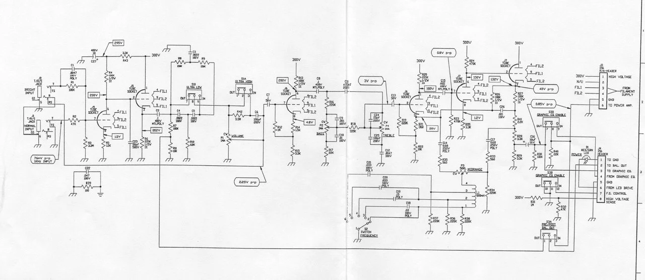

Hi,
ich wollte hier nur nochmal zur Sicherheit und um nix falsch zu machen fragen:
Wenn auf einem Schaltplan (hier geht es speziell um den Schaltplan der Vorstufe des SVT II non pro bzw. des SVT IIP) die Stufen nicht explizit mit V1, V2, V3 etc. bezeichnet sind, wie finde ich heraus, welche Röhre welcher Stufe entspricht?
Ich Falle SVT IIP gibt es ja drei Stufen. Welche ist da genau für was zuständig?
Wäre nett, wenn jemand die Infos für mich hätte.

V1 ist die Bauteilbezeichnung - gerne nimmt man an, dass das dann auch die erste Verstärkerstufe (komplette Röhre - ECC83 sind Doppeltrioden) ist.
SUCHE im Stromlaufplan die Klinkenbuchse am Eingang, die erste Röhre, die im "Signalfluss" danach kommt ist deine sagenumwobene V1...wenn sie nicht sogar so im Stromlaufplan bezeichnet ist.
(>> Evtl. auf Bestückungsdruck der Leiterplatte achten?)

Ich hab Schaltpläne von anderen Amps, da sind Bezeichnung klar ablesbar. Nur bei dem Schaltplan, wo mich das explizit interessieren würde, steht das nicht dabei. Ich möchte etwas mit der Röhrenkonstellation "spielen" und wenn mir jemand schreibt "steck mal ne JJ in V2", dann sollte ich wissen, wo das ist.
Ich hab mal den Plan angehängt.

Ansonsten ist das einfach. V1und V2 ist die erste Röhre(J5). V3 und V4 (gehört zum Klangfilter) macht die zweite (J4). Das sind Doppeltrioden.
Die Bezeichnungen sind nicht gut zu lesen, daher ohne Gewähr.
Von links nach rechts? Ich bin jetzt auch etwas verwirrt, da Du in deiner Erklärung einer Röhre jeweils 2 "Vs" zuweist? Ich habe hier nen Schaltplan von nem anderen Ampeg Preamp auf dem jede Röhre nur eine Bezeichnung hat (und das müssten auch Doppeltrioden sein). V3 und V4 = Klangfilter, V1 und V2 Gainstufe? Und für was ist denn die dritte Röhre?
Es gibt hier übrigens kein J4. Die anderen Sockel heissen J6 und J7. Ich vermute das kannst Du nicht entziffern. Die hochgeladene Datei wird wohl so komprimiert, dass man sie nicht vernünftig vergrößern kann.
Ne ist schon ein bisschen anders.
Als V1 bezeichnet man die erste Röhre (nicht Triode) im Stromlaufplan. D.h. nach deinem Plan J5, V2 wäre dann J6 und V3 J7.
Mir fehlen da aber noch ein paar Teile. Der Plan ist leider nicht komplett.

Mit "Spielen" meine ich, Röhren verschiedener Hersteller auszuprobieren. In dem Preamp sind 12AX7 verbaut. Es geht mir nur drum, wenn mir jemand empfiehlt, wie oben schon beschrieben, dass ich ein bestimmtes Fabrikat z.B. an V1 versuchen soll, dass ich genau weiss, wo V1 ist. Dazu muss ich kein Elektroniker sein.

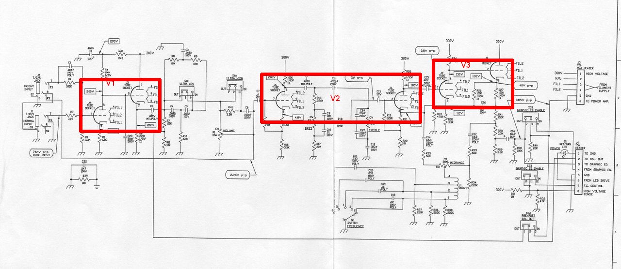

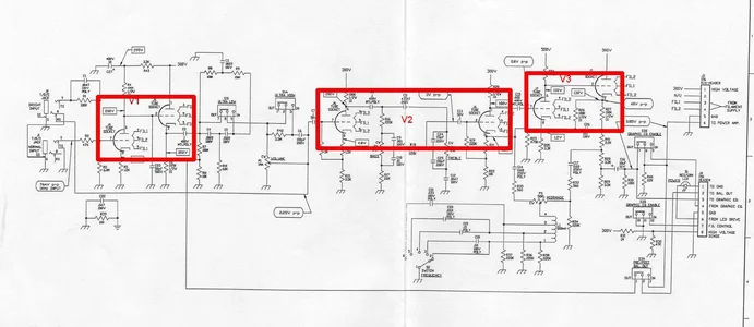

Wieso ist der Plan nicht komplett?
  • #14
Ok, der ist auf einem extra Zeichenblatt. Wie sollte der EQ im Zusammenhang mit meiner Frage wichtig sein?
Er baut das schnell mal auf Verobord nach, um es testen zu können. Nur so kommt man zu qualifizierten Aussagen! :bier:
Reaktionen: bassilisk
  • #15
Ach Nö, muss nicht sein, ich hasse nur unvollständige Pläne. Der nächste nimmt den und wundert sich...
Reaktionen: Flobert
  • #16
Den Plan hab ich aus dem Netz. Da ist halt jede Einheit, also Preamp, EQ und Endstufe auf nem extra Zeichenblatt.
