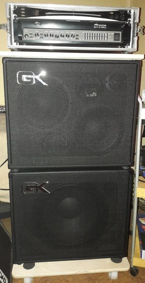

Guten Tag zusammen,
ich habe lange Zeit über einen HX Stomp und eine FRFR Box gespielt. Jetzt war mir aber mal wieder danach den klassischen Weg zu gehen. ;-)
Eine Gallien Krueger NEO 212-II (8 Ohm) hatte ich noch im Proberaum stehen (die bestimmt seit 3 Jahren nicht mehr benutzt wurde) und einen Ampeg SVT 3 Pro habe ich mir gebraucht gekauft.
Zu Hause habe ich schon den DI Out des Amps getestet und war sehr zufrieden.
Heute war ich dann allerdings das erste Mal mit dem Amp im Proberaum und habe ihn an die o. g. Box angeschlossen. Den Gain und den Master ein bisschen aufgedreht und was folgte war die totale Enttäuschung!
Die G und die D Saite klingen fantastisch, aber die A und vor allem die E Saite „bratzen“ nur so vor sich hin.
Natürlich habe ich verschieden Dinge getestet:
- Gain mal mehr mal weniger aufgedreht
- Master mal mehr mal weniger aufgedreht
- Mal über Wireless, mal direkt über Kabel in den Amp gegangen
- Mal mit, mal ohne -15dB Pad
- Den Bass am EQ runter geregelt
Nichts, aber auch gar nichts hat das Problem auch nur halbwegs besser gemacht. Das Bratzen wurde nur mal lauter und mal leiser (eben an die Gesamtlautstärke angepasst).
Jetzt stellt sich mir natürlich die Frage: Was ist dafür verantwortlich?
Die Box kann doch durchs Rumstehen eigentlich nicht kaputt gehen, oder? Ich habe mal die Speaker angeleuchtet und durch das Gitter sahen beide einwandfrei aus.
Auch im Proberaum klang der Amp über In-Ears (also am DI Out) super. Also kann es - wenn es denn am Amp liegt - doch eigentlich nur die Endstufe des Amps sein, oder?
Ich habe leider keine andere Box und keinen anderen Amp, an denen ich testen könnte, welcher von beiden der Schuldige ist. :/
Oder übersehe ich etwas Offensichtliches?
Für jegliche Hilfestellung wäre ich sehr dankbar!
Viele Grüße und euch noch einen schönen Sonntag!
Thomas

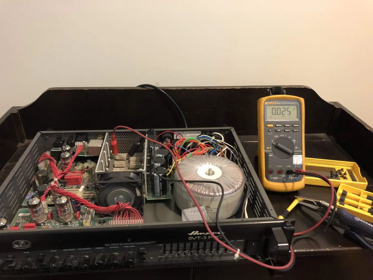

Grundsätzlich gebe ich dir natürlich Recht! Aber ich habe mich gestern trotzdem Mal daran versucht und bin mit dem Ergebnis erstmal zufrieden. ;-)
Aber es ist wirklich nicht übertrieben wenn jemand behauptet, dass der Trim Pot, den man dafür bedienen muss, der empfindlichste ist, den man jemals bedient hat. 😳
Vor dem Einstellen habe ich auf allen Transistoren auch tatsächlich nur 0mV messen können. Der Ansatz war also schon mal goldrichtig. 😉
Die Werte, die ich nach dem Einstellen gemessen habe, waren wie folgt:
T1 - 25mV
T2 - 25mV
T3 - 33mV
T4 - 27mV
T5 - 17mV
T6 - 27mV
T7 - 26mV
T8 - 22mV
Sind die Ausreißer nach oben (33mV) bzw. unten (17mV) besorgniserregend? Der Amp klingt super, daher hatte ich keinen Grund da noch weiter dran rum zu fummeln. 😁
Mir ist allerdings noch eine Sache aufgefallen: Wenn ich am Tube Gain Regler drehe, gibt es keine hörbaren Unterschiede im Sound. Also weder vor meinen Einstellungen am Trim Pot noch danach.
Sollte sich das Problem mit der Spannungseinstellung nicht auch erledigt haben? Oder bedeutet das, dass die Röhren mal gewechselt werden sollten? Oder klingt das eher danach, dass mit dem Poti etwas nicht stimmt? 🤔
Sorry für die blöden Fragen...ist mein erster Röhrenamp. 😕
Nein. In dem irgendwo von mir mal verlinkten thread auf talkbass wurde der richtige Mittelwert mal mitgeteilt. Da der eine Poto alle Mosfets regelt, die aber Toleranzabweichungen haben ist das normal.
Das hier war der thread und irgendwo da ist der Mittelwert genannt.
Ich glaube irgendwas um die 25 ist gut, zu hoch führt früher order später zu Funkenflug....

Wenn man das Bias-Poti durch einen Präzision-Spindeltrimmer ersetzt dann sollte sich das Problem der Drift ebenfalls "hinreichend" beheben lassen.
Und hier noch ein kleiner Tipp wie man es besser NICHT machen sollte beim Bias einstellen.
Das hochgenaue Fluke 87 steht auf Messbereich 3V DC, gemessen wird aber im unteren mV Bereich.
Ich frag mich wie viel "Genauigkeit" der Ausübende in dem Moment von seinem Multimeter erwartet?
Bei 250mV Messgröße wäre es ja noch ok (Meßwert ca. 10% des gewählten Bereichs), aber bei ca. nur 1% ???
Ich befürchte der hier Ausübende weiß nicht so recht wie grob falsch sein Meßergbnis hier sein kann!
