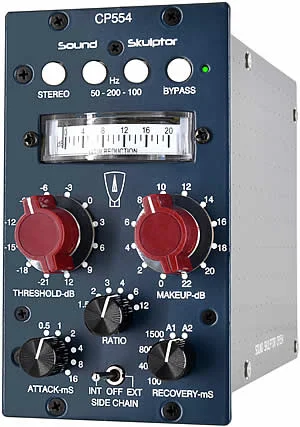

Soeben wurde auch ein neuer Kompressor im Neve-Style vorgestellt:
https://www.soundskulptor.com/en/proddetail.php?prod=CP554

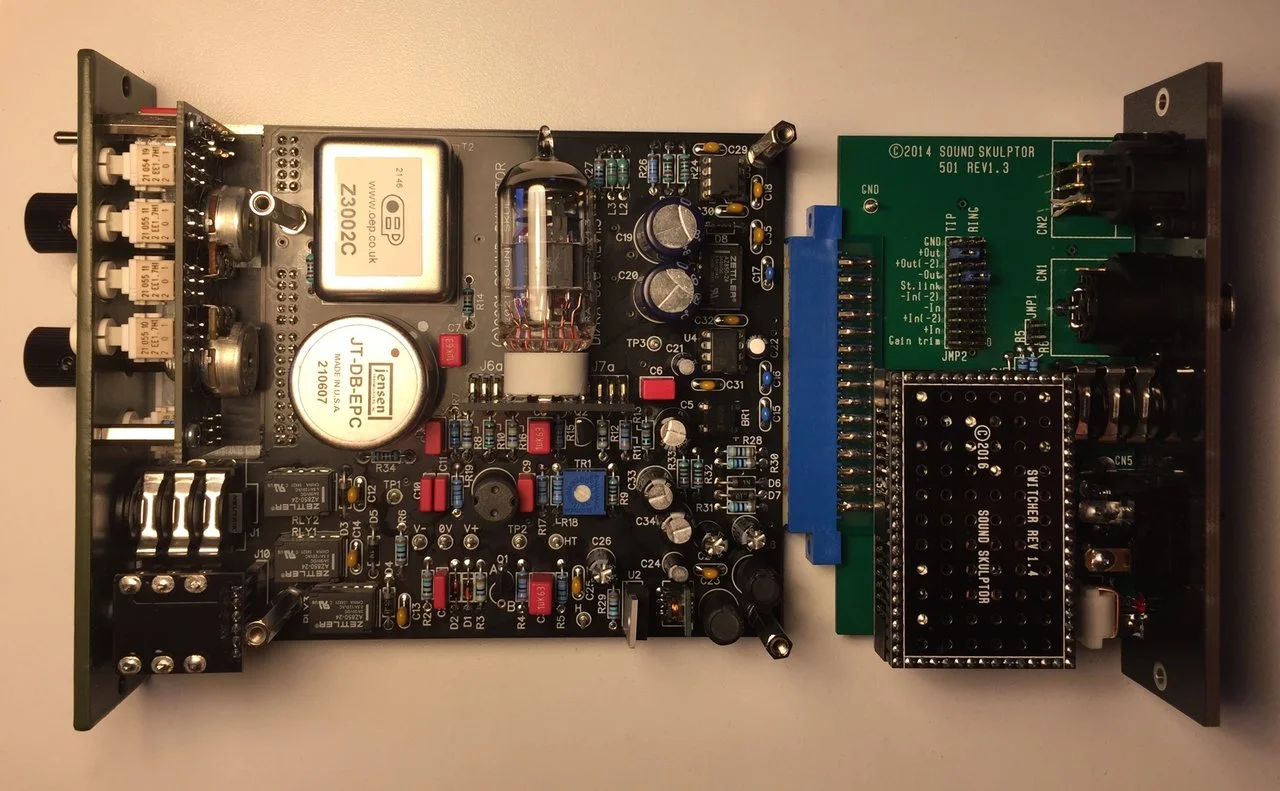

Noch was zum gucken...
Am Popo kleben die Innereien eines 501ers.;-)

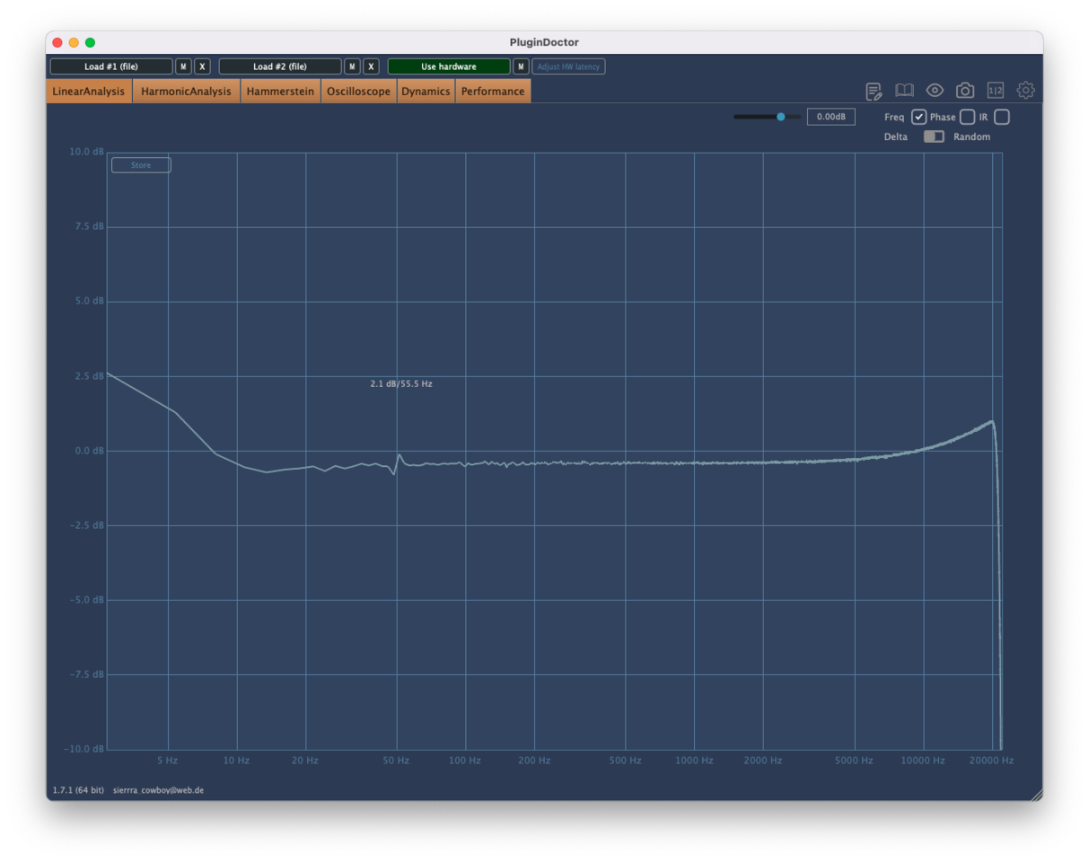

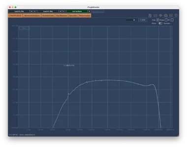

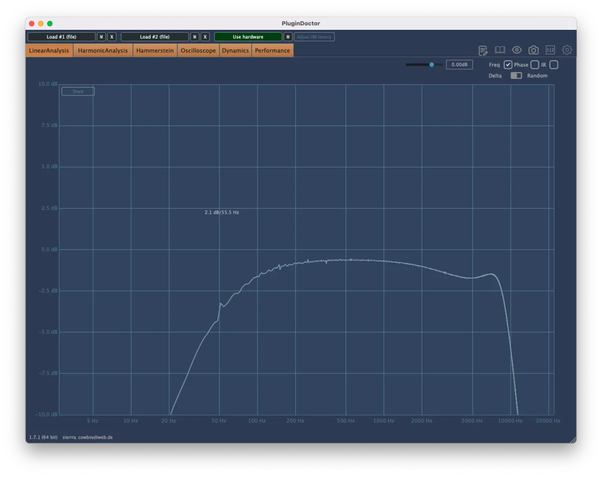

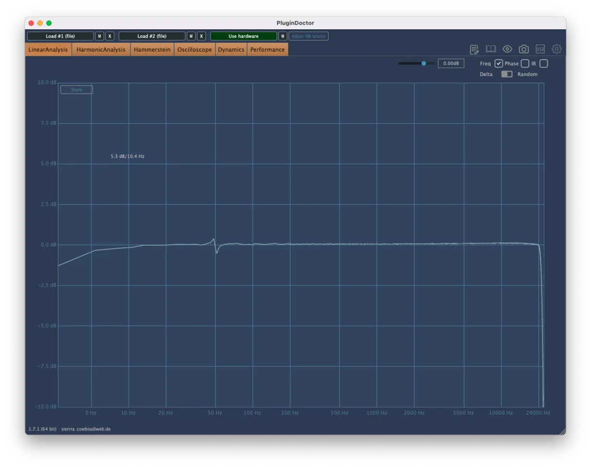

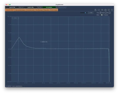

Teil 1 des DI503J Berichtes:
Vor den Klängen natürlich erst einmal ein paar Messungen. In diesem Fall ganz simpel gehalten die Frequenzgangmessung mit dem PlugIn Doctor...
Na...fällt schon was auf?

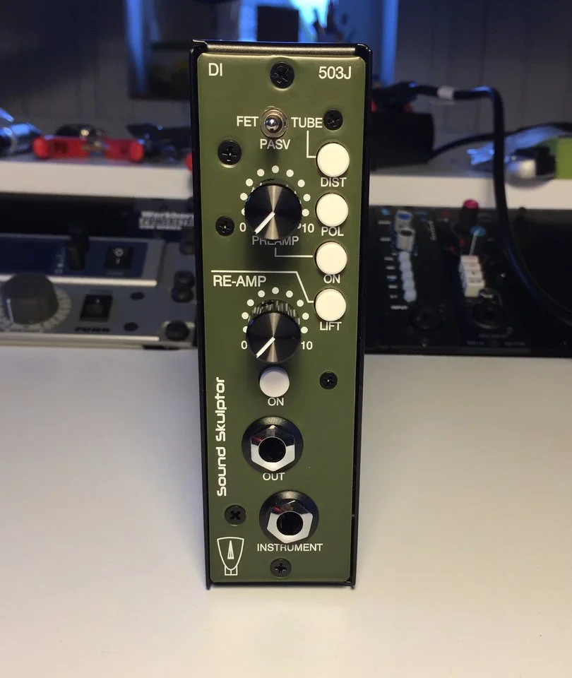

Nach kleiner Verzögerung möchte ich die ersten Eindrücke des Sound Skulptor DI503J schildern.
Zunächst zum Zusammenbau. Geliefert wird das Set komplett mit allem drum und dran. Eine Teileliste gab es in Papierform dazu, perfekt um zu prüfen und abzuhaken, Bauanleitung, Testanleitung und Zeichnungen gibt es auf der Homepage. Das spart Papier, find ich gut. Die Lieferung an sich erfolgt ausschließlich per Express und war von einem auf den anderen Tag bei mir. Tut der (Un)Geduld gut, per Schiene und LKW zu verschicken wäre aber vielleicht sinnvoller. Wenigstens optional.
Wenn man nun alle Teile sortiert und der Anleitung Schritt für Schritt folgt, ist alles gut zu bewerkstelligen. Tricky Stellen oder hochsensible Teile zu verbauen konnte ich jetzt nicht ausmachen. Das Ziel vor Augen ging es dann gut voran. Die abschließenden Tests sind überschaubar, somit konnte es nach dem Bau gleich in die Erkundung gehen.
Wie immer erstmal die mechanisch-elektrische Seite. Die zwei Potis laufen mit ausreichend Widerstand, sie sind nicht die festesten in meinem Fuhrpark, aber keineswegs wackelig. Der Schalter macht einen sehr stabilen Eindruck. Es gibt überhaupt keine Knackgeräusche bei der Umschaltung der Optionen. Sehr gut!
Die Knöpfe machen ebenfalls einen stabilen Eindruck. Auch hier keinerlei Geräusche bei Betätigung. So macht man's (CAPI!).

FET und PASSIVE haben bei Sinustonmessungen (200HZ, 1kHz) 0,1dB Abweichung, TUBE ist ca. 0,3dB leiser (bisschen abhängig vom Pegel wenn man sich um den heißen Bereich der Röhre bewegt). Per Trimpoti lässt sich die Distortionoption im Pegel anpassen.
Fazit: die 3 (eigentlich 4) Optionen sind sehr gut miteinander zu vergleichen, da große Pegelsprünge bei Betätigung des Wahlschalters ausbleiben. Das ist richtig praktisch!

Wenn man dann In den FET Mode schaltet, hat man das Gefühl, es schaltet jemand einen Low EQ(+) dazu. Ist aber nicht so, die Anhebung, die auf dem Bild im Beitrag zuvor gezeigt wird, liegt viel tiefer. Trotzdem gilt hier: FET=fett!;-) Ein schöner runder, dicker Ton.

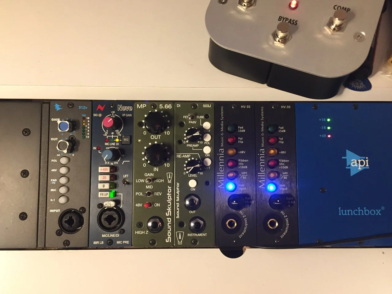

Hier noch ein Bild vom Vergleichs-Setup:

@bassicer: Nur eine Zwischenfrage: Warum hast du 2 Millenias in deiner Lunchbox? Um stereo aufzunehmen oder sind die so "sensibel"?;-) Oder so gut? :-P
  • #691
Die richtige Antwort lautet: 1 und 3 ;-)
Die Millennias sind hervorragend für akustische Stereoaufnahmen geeignet. Sie bilden den Raum in einer ganz besonderen Weise ab, den ich so mit keinem anderen Equipment hinbekomme (mal nur die Preamps einbezogen). Der Hersteller wirbt nicht umsonst mit einem 3D Sound. Genau so kommt es rüber. Andere Preamps wirken da verglichen etwas "flach".
Deswegen hab ich mich als Stereoset für die Millennias entschieden...
