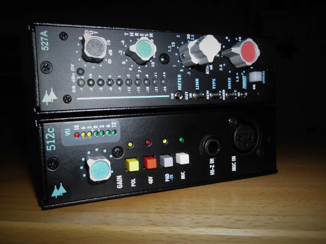

  • #705
Übrigens spiele ich mittlerweile Live die API 505 DI,
Gibts dort echt noch nen klanglichen Unterschied zum 512er, Paul?
Die Preise sind inzwischen völlig abgehoben. Das ist echt hart...
Wie bin ich froh, mein Studio Setup mit dem 512c und 527A zusammen zu haben!!!
Gut ist.

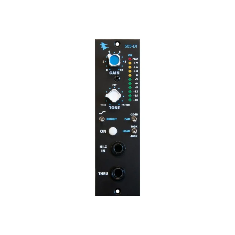

  • #708

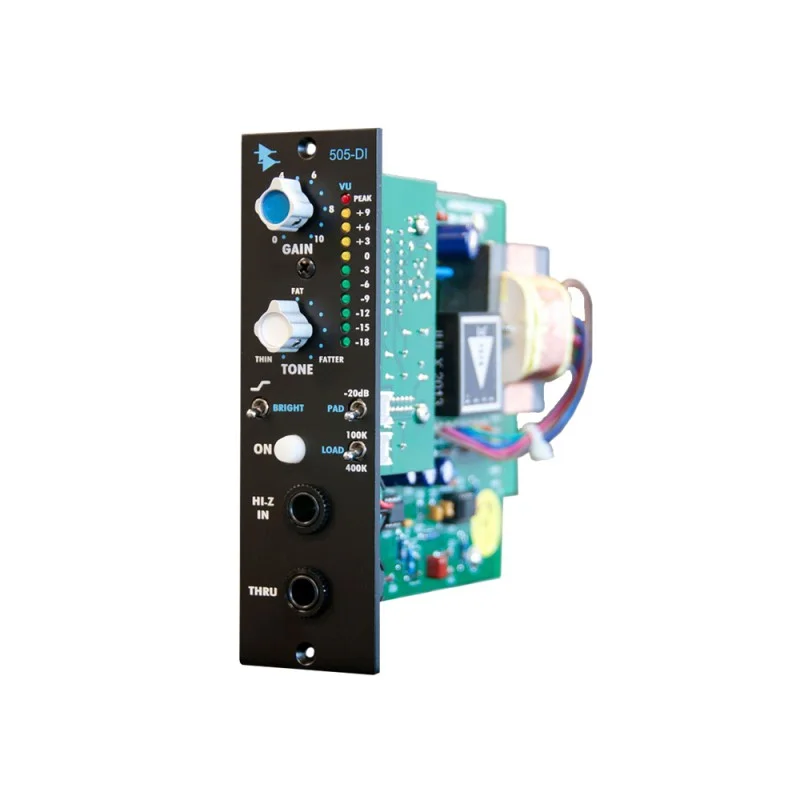

Die API 505 DI entspricht dem Hi-Z IN vom 512er. Klanglich kein Unterschied.
Ein paar Features gibt es noch wie zB, einen absolut genialen Lo Cut (Tone Regler)
Den API 560 EQ nutze ich im Verbund mit der 505 DI.
Mein 512er ist mit einem API 550A in die Studio Lunchbox gewandert.
So habe ich im Studio bei mir und Live immer meinen Sound am Start und muss nicht permanent Equipment hin und her bewegen.

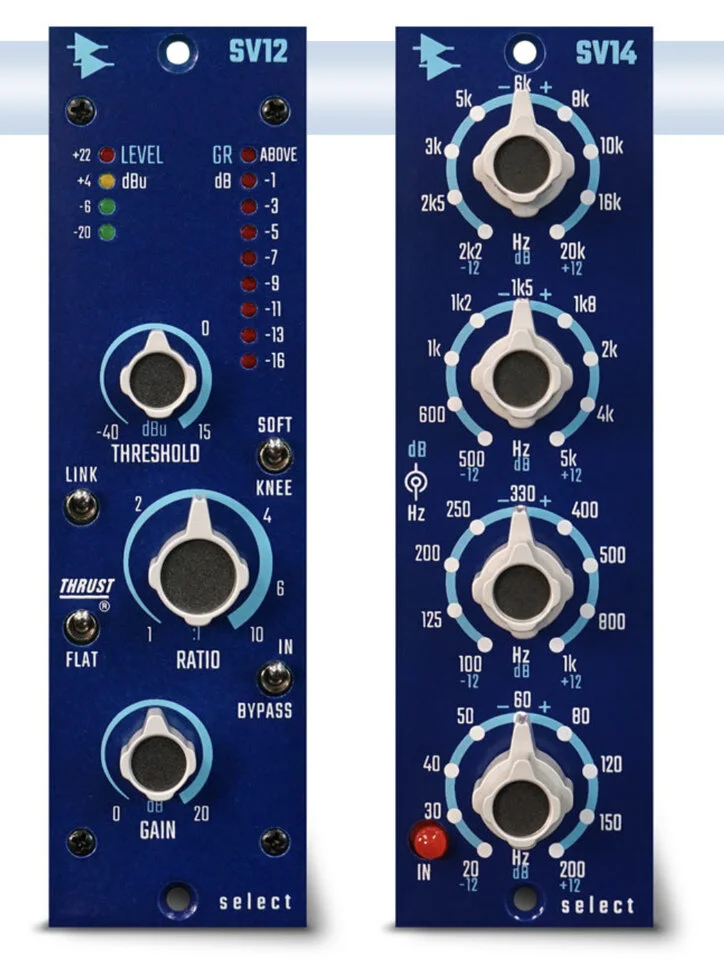

  • #710
Hallo 500er Freunde,
jetzt gibt es ausgewählte API Select-Produkte auch im 500er Format. Mit Comp und EQ geht’s los…
Reaktionen: lila_vila, jaco1972 und Paulito
  • #711
So, die API select Module sollen je 790 € kosten, also reichlich die Hälfte der “Originale“. Wenn Sie mit abgespecktem Funktionsumfang ähnliche Ergebnisse liefern, ist das eine echte Alternative. Das blaue Hochglanz-Design gefällt mir allerdings nicht so gut…
Reaktionen: jaco1972 und Kopflosigkeit
  • #712
Tja, irgendwie spielzeugmäßig in der optischen Aufmachung. Nicht gerade besonders edel.
Der 4 Band EQ ist aber ganz sicher das Antesten wert.

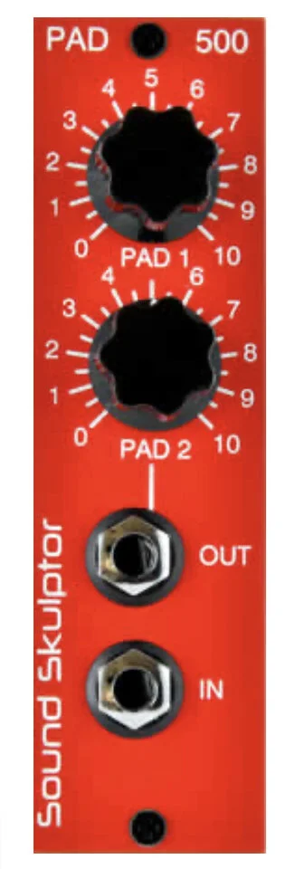

Neuigkeiten bei Sound Skulptor:
Für alle, die ihre Preamps heißer anfahren und Pegel-Probleme mit nachfolgendem Equipment haben, sich aber scheuen, einen JTS 123 zu verwenden:
Reaktionen: Bassico und Paulito
  • #715
Danke für den Tipp! Habe ich mir als Bausatz bestellt, um meinem Sound Skulptor MP573 heißer anfahren zu können, ohne dass der DA Wandler ins Clipping fährt.
Reaktionen: Paulito und bassicer

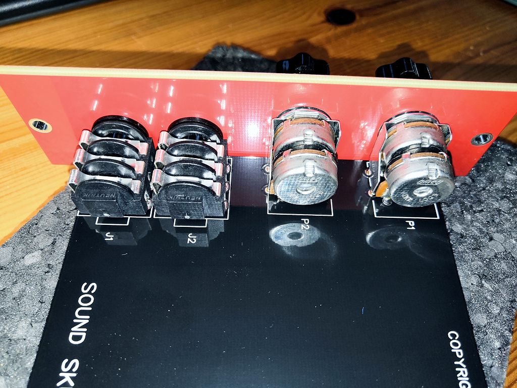

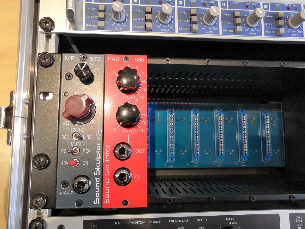

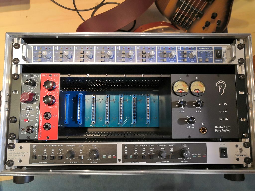

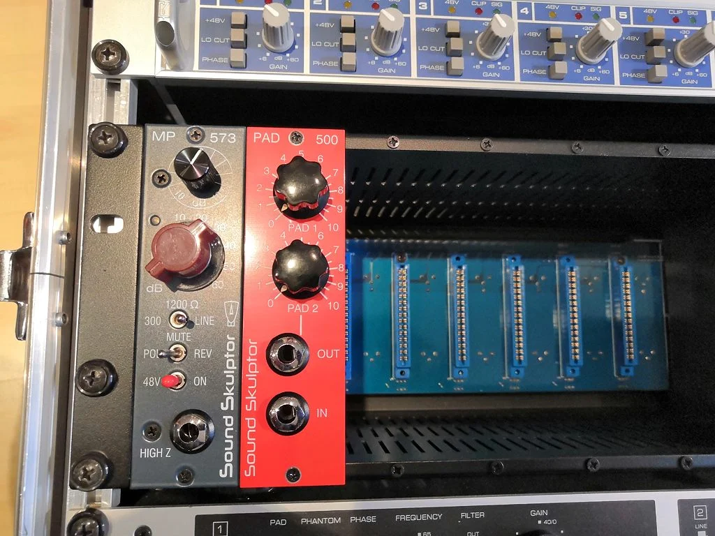

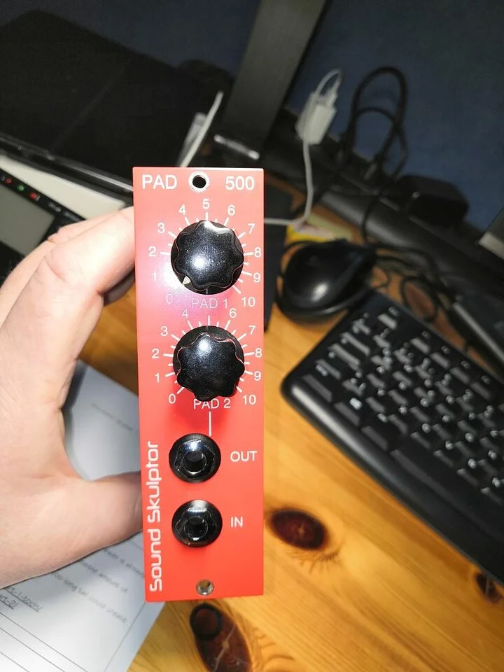

Ich wollte hier nochmal Feedback zu Sound Skulptor und insbesondere dem MP573 sowie dem PAD 500 geben. Letzteres Modul hatte ich mir bestellt, nachdem es hier weiter oben vorgestellt wurde. Nach der Lieferung war das Teil in wenigen Minuten zusammengelötet, denn es ist eine rein passive Padschaltung, bei der außer zwei Potis und zwei Buchsen nichts zu löten ist. Der Aufbau des MP573 war dagegen eine ganz andere Nummer... Hier erstmal ein paar Bilder:
Zunächst mal: warum braucht man ein PAD 500? Wenn man wie ich den MP573 "heiß" anfahren will (also im oberen Verstärkungsbereich), damit man die Übertrager so richtig schön arbeiten hört, dann ist der Ausgang so hoch vom Pegel, dass zumindest meine Wandler (Line-In des Focusrite Clarett 4Pre oder RME Octamic II) damit überfahren werden, also digital clippen. Hier kommt das PAD 500 Modul ins Spiel: man kann damit den Pegel einer symmetrischen Quelle stufenlos bis auf Null zurückregeln - in meinem Fall eben soweit, dass der MP573 kurz vor Clipping läuft, aber der Output aus dem PAD 500 unterhalb der Clippinggrenze meines Wandlers bleibt. Klappt hervorragend - ich muss bei mir den Pad-Regler von 10 auf ca. 7 zurückdrehen, dann passt est!
Hier kommt jetzt natürlich die Frage: Und, wie klingt's? Für meine Ohren gut, auch wenn der Vergleich mit einem schnöden DI-Box-Signal jetzt keine riesigen Unterschiede zu Tage fördert. Das Signal aus dem "heiß" gefahrenen MP573 klingt immer etwas präsenter und setzt sich auch im Mix etwas klarer durch. Aber was rede ich, hört doch einfach selbst:
Hier das Signal aus dem MP573:
Und hier der gleiche Take über die LDI02 aktiv DI-Box:
Meine bescheidenen Bass-Fertigkeiten helfen bei der Beurteilung wahrscheinlich nicht so sehr, aber eine Idee kann man schon bekommen. Zu hören ist übrigens ein Ibanez SR1345 im Passiv-Modus, beide Nordstrand Big Singles gleich auf (Blende in Mittelstellung). Saiten sind relativ neue D'addario Pro Steels.

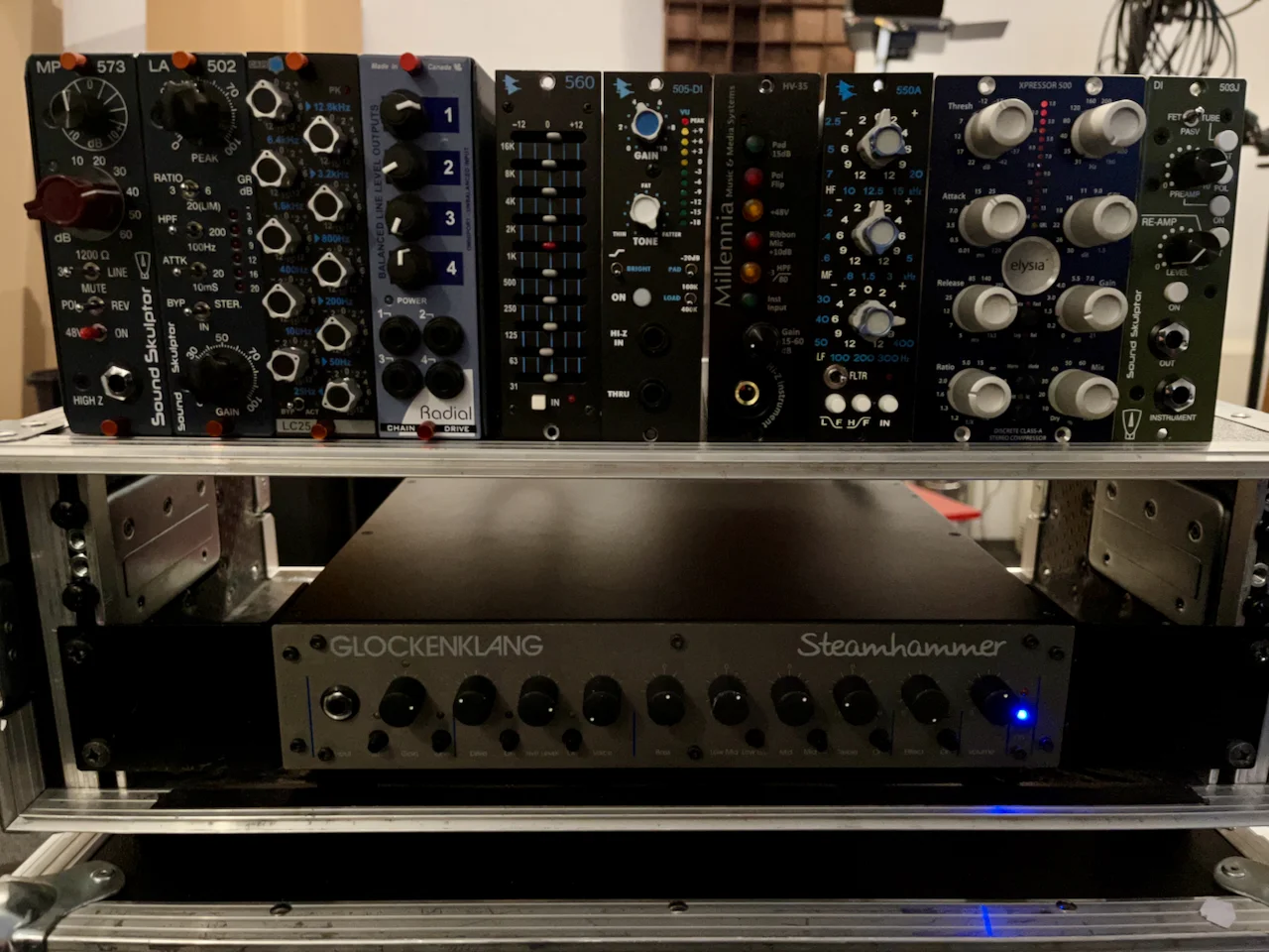

  • #717
Hallo,
mittlerweile haben sich so einige 500er Schätzchen hier bei mir angesammelt.
Da gäbe es so einiges zu berichten.....
Hier schon mal vorab ein (nicht ganz vollständiges) Foto meines momentanen 500er Arsenals:
Reaktionen: stephan, SonicDomination, French und 6 andere
  • #718
Das ist sehr amtlich, Paul!
Die Kombination SSK 573 und 502 hatte ich auch mal, mit den SSK Kompressoren bin ich allerdings nie so richtig warm geworden und für 1073 Sounds hab ich noch einen Rack-BAE.
Den Radial nutzt du als Mixer?
Was ist aus deinem 512 geworden?
Auf einen 550A schiele ich auch schon eine ganze Zeit, aber entweder ist er zu teuer, oder ich bin zu langsam…
Millennia und DI503J hab ich ja auch, beide sehr schön!
Glückwunsch zur Auswahl!
