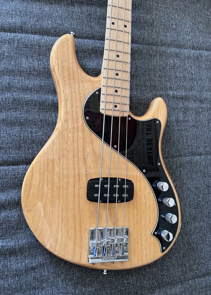

Hallo,
Ich habe einen gebrauchten Fender erstanden bei dem der Vorbesitzer eine Daumenauflage montiert hatte, die mich beim Spielen stört.
Nun sind da zwei hässliche Löcher.
Ich würde nun also gern den Bass schwarz lackieren.
Meine Frage ist:
Welchen Lack und welche Grundierung nehme ich, was verträgt sich mit dem Fender original Klarlack?
Nitro ?
Acryl ?
Acryl ?
Es ist also die Klarlack Version…
Am Ende soll er so aussehen…

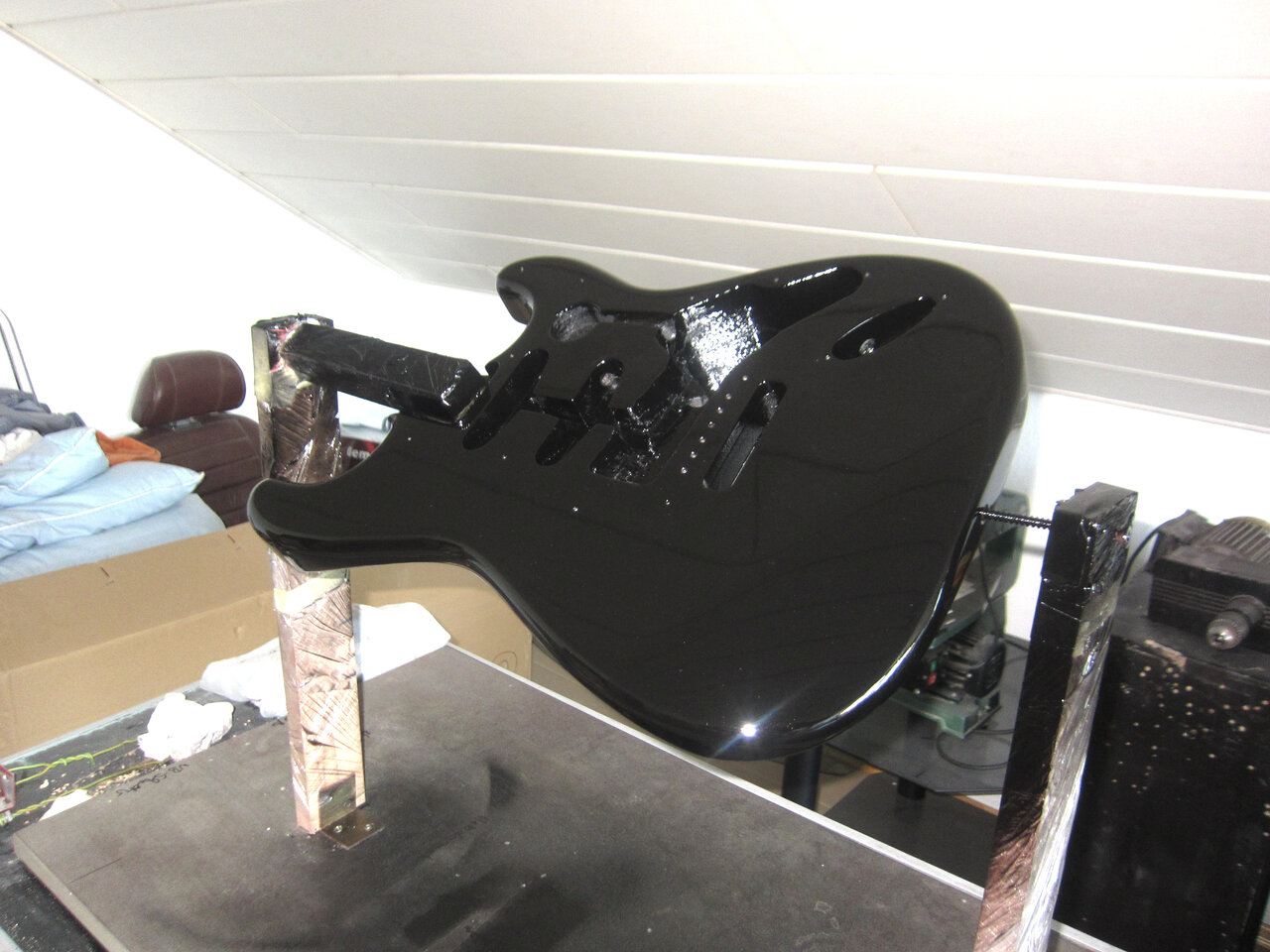

  • #15
Leider keine gute Auflösung und das Bild ist ca. 20 Jahre alt. Aber selbst lackiert mit Autolack.

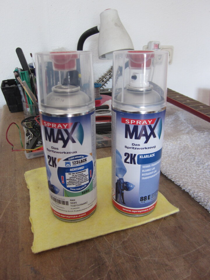

.... gibt auch autolack in spraydosen :
der härter wird über einen zweiten knopf im boden der dose aktiviert , also echtes 2k !
der lack ist klasse , jedoch ist das größte problem dabei , keinen staub in die frische farbe zu bekommen .
Hallo,
hier sehe ich eine Spraydose in schwarz und eine als Klarlack...
Hast Du die auch so nacheinender verwendet?
Macht es einen Unterschied ob man nur Hochglanz schwarz lackiert
oder ob man danach noch Klarlack aufsprüht?
Gruß
Freudi
  • #19
.... war für zwei verschiedene projekte , das schwarz war alleine hochglänzend , da hab ich keinen klarlack mehr drauf gemacht .
