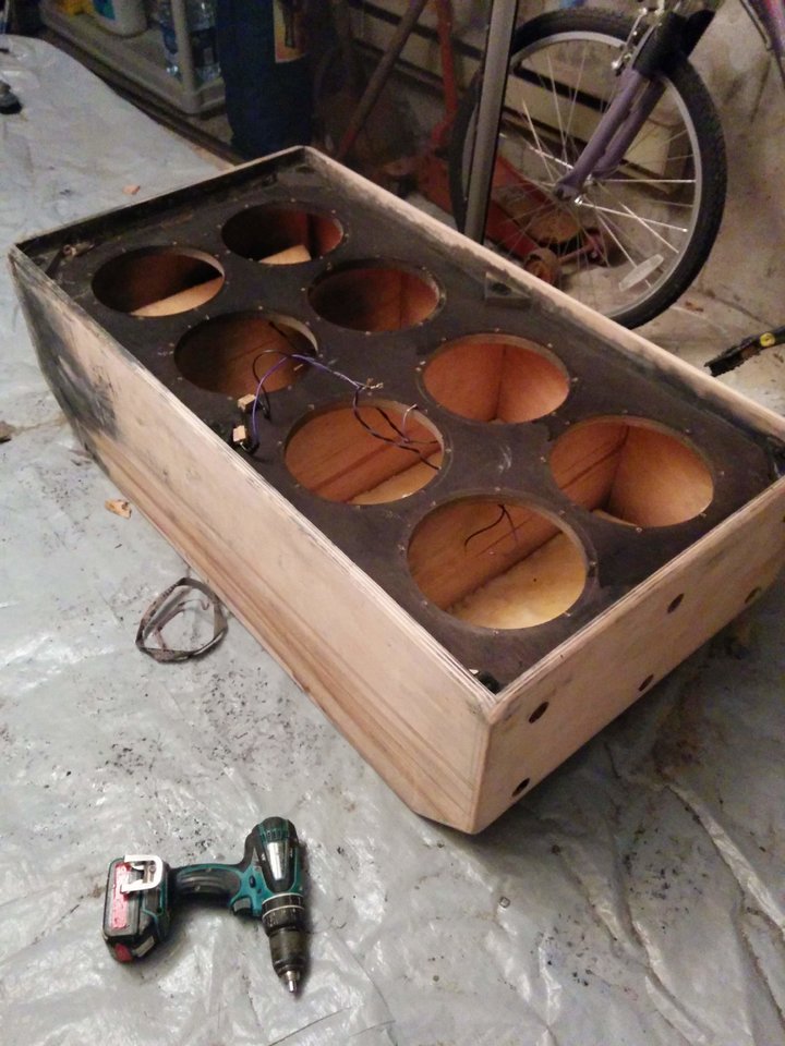

  • #53
Auch wenn die Frage gerade nicht zum Thema passt...
Also...ich habe noch nie eine 810 getestet. Ist das denn wesentlich besser als 2 mal 410? (die ich schon hatte)
Vielleicht blöde Frage, aber ich denke dabei an den Schleppfaktor.
Edit: Foto von TB
  • #54
Das Bild beantwortet nicht unbedingt meine Frage :bier:
  • #55
generell ja. Wobei die klassische 810er eine geschlossene Box ist und das Gesamtergebnis etwas anders klingt gegenüber Reflexboxen.
  • #56
Indirekt: es ist ein geschlossenes System, mit 4 separaten Kammern. D.h. 4 geschlossene, gleich bemessene und bestückte 2x10er müssten ähnlich klingen.
  • #57
Achso, verstehe. Eine 210 hatte ich auch noch nie. Da hab ich also mal wieder ein paar Gründe um etwas zu testen im Laden 😃
