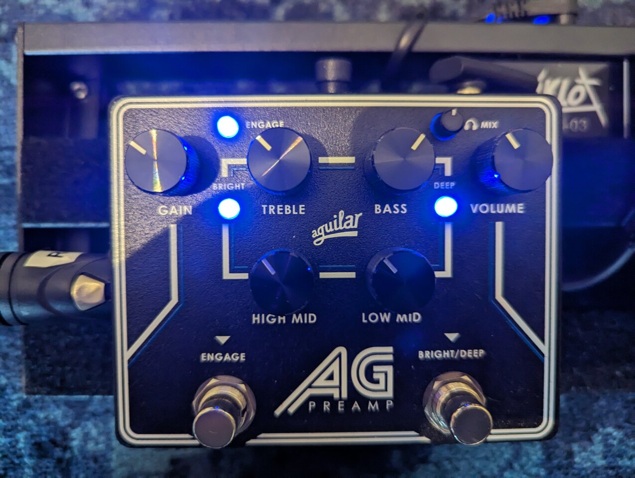

UPDATE ;
nun weiss ich nicht ob ich dafür einen neuen thread aufmachen müsste/sollte; ich probier es aber jetzt mal so ;
Ein Freund von mir hat mir angeboten sein Mischpult auszuleihen (Behringer Pmp 5000) mit dem Vorschlag es mal mit den Kopfhörern zu probieren ...
Nun; ich kenne mich null-komma-null mit Tontechnik aus...
Aber das was heraus kommt ist Übersteuerung (!)
... Die sich beim pre-eq aber etwas verbessert...
Das soll aber nicht die lösung sein; schließlich will och MEINEN sound auf dem ohr (!)
Daher also noch mal die frage(n);
Alle regler auf der Spur vom Mixer, von der ich vom Aguilar AG per xlr reingehe, stehen auf 12 uhr ; also alle neutral (???!) und der gain sehr niedrig.
D.h. es ist doch mein Aguilar preamp der übersteuert??
Dabei find ich doch gar nicht, dass dieser so extrem eingestellt ist (???)
D.h. ich kann meinen lieblingssound gar nicht mit dem aguilar fahren??
Das wäre aber ne sehr grosse scheisse?
Ist das normal??
Oder wie würde der erfahrene Tontechniker verfahren um meinen sound rauszukriegen?
Natürlich könnte ich den volume oder gain runterfahren, aber das wird dann doch sehr sehr sehr leise??
Oder sind alle eq Regler auf 12 uhr zuviel??
Was würde der Tontechniker an der PA machen bei einem live auftritt?
Was kann ich noch probieren?
Danke 🙏🙏🙏

  • #45
Die Eingänge des Behringer Pults sind für Mikrofone gedacht. Es kann gut sein, dass sie vom Aguilar übersteuert werden.
Schau erstmal, dass der Gain-Regler am Mischpult ganz nach links gedreht ist. Gäin müsste bei diesem Pult mit "Trim" beschriftet sein.
Sollte es damit immer noch übersteuern, dann würde ich anstatt des XLR-Ausgangs am Aguilar den Klinkenauskang verwenden. Also mit einem Gitarrenkabel vom Ausgang des Bass-Preamps in einen Line-Eingang am Behringer. Dann kannst Du den Gain am Aguilar nach deinem Geschmack einstellen, und den Ausgangspegel mit dem Master so einstellen, dass nix übersteuert.

  • #46
Das wäre dann die schnelle lösung für zu hause (?) aber nicht für gigs wo alles über xlr läuft?

Im Post-betrieb hängt der Volume vor dem DI-Out, wenn Du da aufdrehst, kann das für den folgenden Eingang zu viel sein. Versucht doch mal, ob Du mit dem Volume am AG das Zerren weg bekommst, also anschließen, langsam aufdrehen und zuhören. Wenn es Dir dann zu leise ist, kannst Du am Mischpult ja wieder ausreichend laut machen (ohne zu verzerren).
Besser wäre es den Preamp an einem Line-Eingang anzuschließen, der ist für größere Pegel. gedacht. Hast Du oder dein Kollege ein XLR-auf-Klinke-Kabel? Das Behringer-Pult hat – so weit ich weiß – Line-Eingänge… also Preamp mit XLR-Out und Klinken-Line-In am Pult verbinden.
Alternativen sind dann eine DI-Box, aber die hast Du ja eigentlich schon :-)
Grüße
Chris

Noch ein paar Gedanken von mir zur Problemlösung für @Romario:
- Dein EQ-Setting am Pedal ist m.E. im "Normalbereich" ... Gain und Master sind ja noch vor 12 Uhr ...

Also folgendes;
Ich hab den Kopfhörer-Anschluss am Pre-Amp zwecks Übersteuerung ausprobiert ...
Es ist besser als am Mischpult...
Ähnlich...
Aber etwas besser...
Na immerhin... 🙄
Aber unter anderem auch nur bedingt weil ich den bass boost abstelle ...
Weshalb ich mich jetzt aber wieder ärgere dass ich mein sounddesign scheinbar nicht ohne Übersteuerung nutzen kann...
Deshalb jetzt noch die frage(n);
- was ist der unterschied zwischen dem bass boost switch und dem normalen bass-regler knopf?
- könnte ich theoretisch den bass boost durch den bass dreh-knopf und dem tone regler an der Bassgitarre selbst nicht komplett kompensieren? Wenn ja, bekomme ich denn die selbe Übersteuerung wie beim bass boost?
Ich hab den Pre-Amp auch nochmal ohne bass boost ans Mischpult angeschlossen ; übersteuert dort aber wieder wesentlich schneller als am pre-amp selbst...
Obwohl im pfl modus der input NICHT in den roten Bereich springt (?)
Dies ändert/verschlechtert/berbessert sich aber wiederum (!) wenn ich dort am "main 2" regler drehe...
Deshalb auch wieder die frage(n)
- ist das normal?
- bezweifle dass ich so genug Lautstärke am bass rausbekomme, also PA technisch...
- oder was mach ich falsch?
- was kann ich ändern?
zu euren fragen/antworten;
- ich komme aus Luxemburg? Niemand hier zufälligerweise aus der nähe? 😅
- ich hab den Pre-Amp neu gekauft; es war aber kein (!) Netzteil dabei (!) es wird von einer 18V buchse an meinem pedalboard gespeist.
danke an alle hier 🙏

Du schreibst permanent von Übersteuerung. Nichts von dem, was du beschreibst deutet auf eine Übersteuerung hin (dann würde das Signal verzerren und nicht rauschen).
Die Frage ist durch die Bedienungsanleitung beantwortet:
Bass - +/- 17 dB @ 40 Hz
Deep: +6 dB <250 Hz, shelving
Dem obigen entsprechend nein. Aber wozu auch?
Dann übersteuert auch nichts.
Laut Aguilar hat der XLR-Ausgang nominal -14dBu, das ist Mic-Level und sollte an keinem Mischpult Probleme machen.
Zumindest bei Thomann kann man lesen, daß dem so ist, ist natürlich ein schwaches Bild für den Hersteller angesichts der unüblichen Versorgungsspannung.
Welches Netzteil nutzt du genau, bzw. falls wirklich ins Board integriert, welches Pedalboard. Schon mal nachgemessen, ob wirklich 18V rauskommen. Sind evtl. weitere stromhungrige Pedale auf dem Board, die das Netzteil an seine Grenzen bringen?
Zu guter Letzt:
Wenn der Preamp auch das Fehlerbild zeigt, wenn ein Kopfhörer direkt am Preamp angeschlossen ist, wäre auch ein Defekt des Preamps in Betracht zu ziehen. Vielleicht mal den Händler kontaktieren zwecks Überprüfung bzw. Umtausch oder Rückgabe.

Ich bin mittlerweile aber definitiv bei einem Übersteuerungs-problem angekommen; auch wenn dies nicht die ursprungs-ursache des threads war
___
Ja gut, dann kann ich das ding ja so oder so in die tonne kloppen ... Entweder es ist defekt, oder es übersteuert
