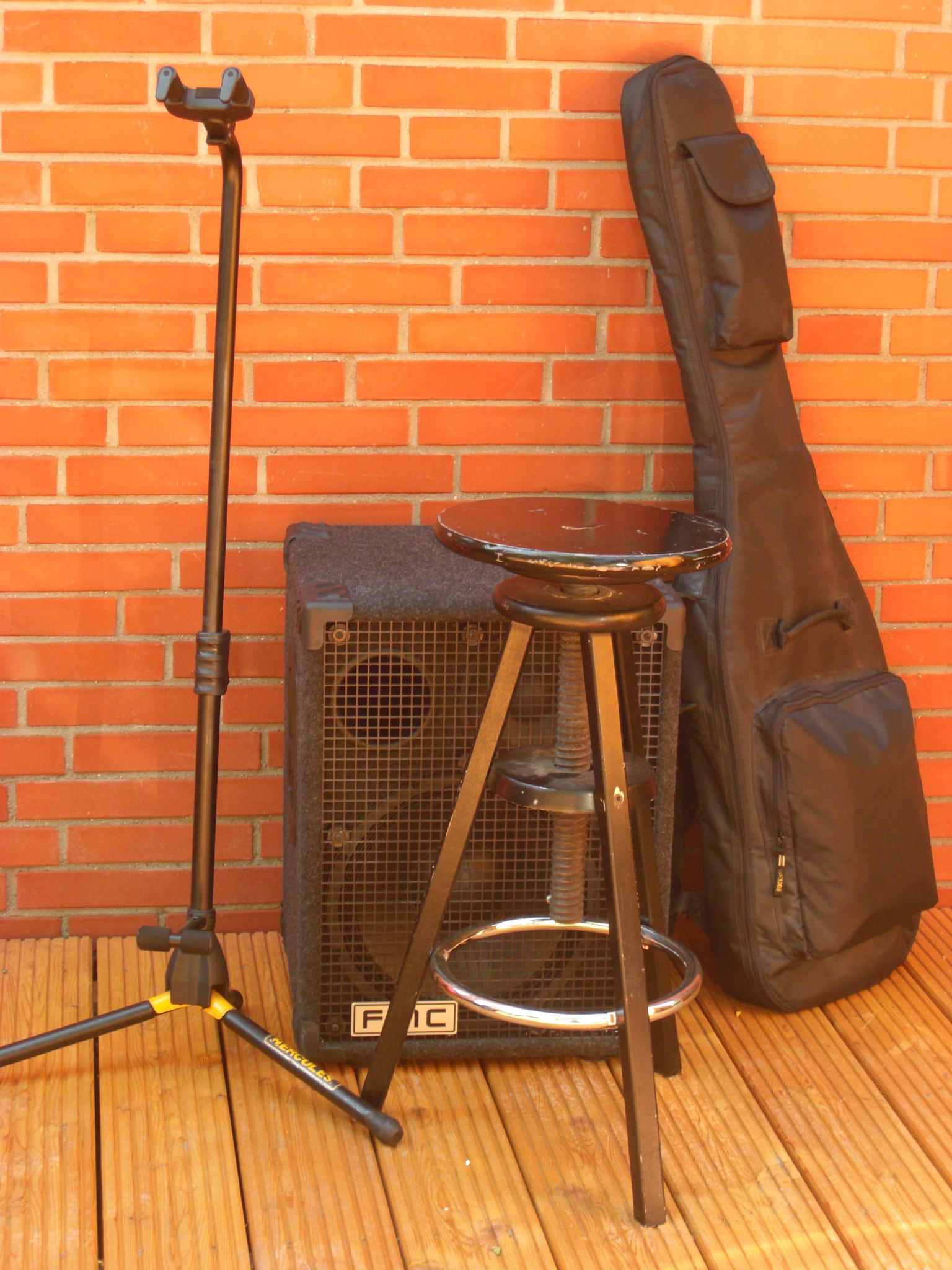

Auf den kleinen TC lass ich nichts kommen:
Geniale Klangregelung, praktisch endlose Effekte über Tone-Print in wirklich guter Qualität, integrierter Tuner, Aux-Eingang, Kopfhörerausgang. DI-Ausgang schaltbar mit/ohne EQ und Effekt, Mute-Schalter, Speakon-Ausgang mit 250Watt/4Ohm. An einer guten Box mit 8Ohm habe ich damit schon einige Gigs bestritten, mit einer 212/4Ohm auch Kneipen direkt beschallt. Und das Ganze im Taschenbuchformat für knapp 300,-!
Der TC steckt übrigens mit allen Strippen im Gigbag!
Da hab ich ganz andere Schei... kennengelernt!
