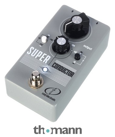

  • #212
Ich würde ja gerne mal dieses Gerät anknuspern.
