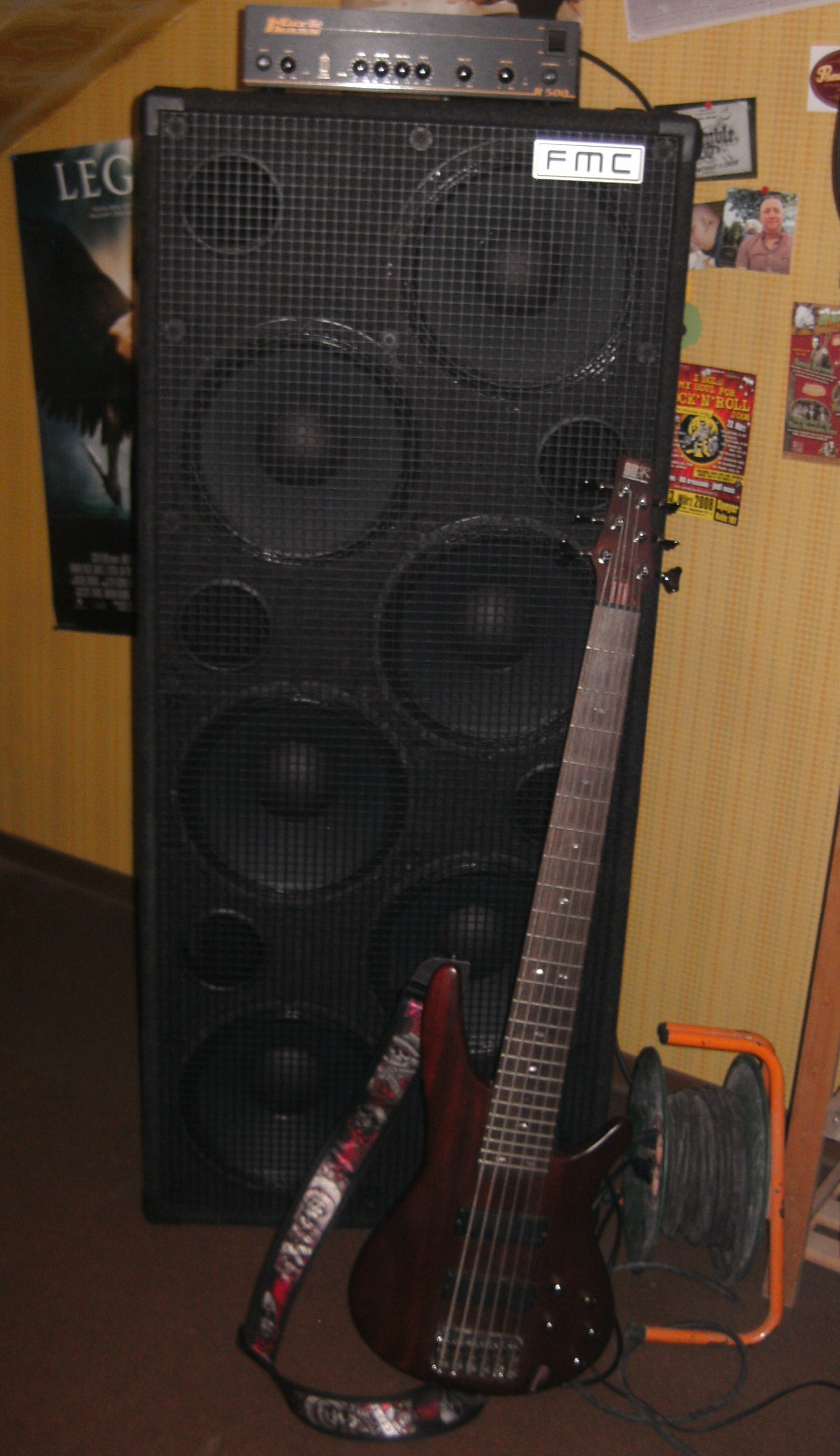

Nur so wirklich tief können sie scheinbar nicht so wirklich.
Och...ich kann nicht klagen...
Edith: bigfellow hatte den gleichen Gedanken und war schneller [¦)]
Steht doch bei ihm zuhause ;-) Scheint also dafür geeignet, hehe.
