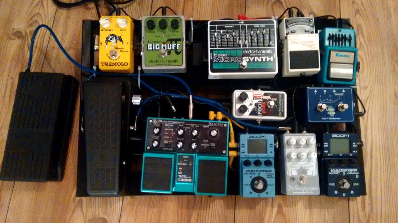

@classic70s Hier wie versprochen, mein Bord und Erklärungen dazu.
Als Preambel dazu: Das ist mein Krachboard, man kann das skizierte Prinzip natürlich ganz prima auch für gesittete Veranstaltungen und Tanztees mit akustischen Instrumenten einsetzen. 8D Dann eben mit entsprechend gesitteten Effekten.
OK, hier das Bord:
Ich gehe rechts oben rein, der Ibanez kommt eigentlich nur als Booster zum Einsatz, wenn ich mich zu leise fühle (also oft). Dann Tuner, ist klar warum: In der Hauptsache als Mute. Gitarristen müssen stimmen, Bassisten nicht.
Dann wird es etwas interessanter: Dann kommt der hochqualitative ABY-Switch, der den Basskanal und den Höhenkanal aufteilt.
Der Basskanal geht dann in die obere Reihe ganz normal in die Effektkette, was man eben so braucht für einen gediegenen Bassound.
Der Höhenkanal geht noch ungefiltert in den Pitchfork, der mir zusätzlich Obertöne bereitstellen kann, obwohl ich den nur einsetze, wenn ich wirklich Krach brauche.

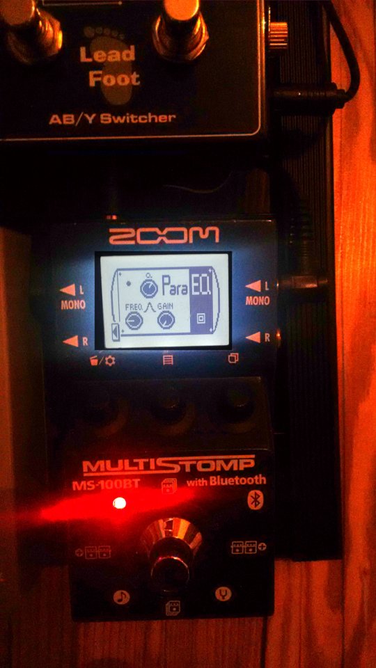

Dann kommt die erste Zoom-Stompbox, die hier eine spezielle Rolle spielt. Wer sie nicht kennt, die Zoom-Multistomp-Reihe kann bis zu 6 Effekte in ganz brauchbarer Qualität bereitstellen. Bekannt ist sicherlich die MS-60B.

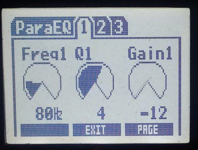

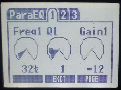

Hier benutze ich bei allen Sets in den ersten beiden Slots einen parametrischen EQ:
Die beiden sind unterschiedlich gestimmt, das ganze ergibt einen recht steilflankigen Filter, der alles unterhalb von ca. 150Hz um 20dB dämpft. Ist mit Arta ( http://www.artalabs.hr/ ) ausgetüftelt, und wer denkt, dass 20dB nicht reichen, der irrt.:bier: Ist immerhin eine Absenkung auf ein Hundertstel der Leistung.
Hier die Filtereinstellungen:

Naja und dann kann man Gas geben, evtl. mit einem Kompressor/Sustainer, um die Obertöne in der Lautstärke ein bisschen anheben zu können, und dann alles in die Effektkette hauen, was einem in den Sinn kommt. Der Bassound wird ja nicht beeinflusst.
Man kann diesen Effektkanal dann z.B. in einem Gitarrenkombo enden lassen für den authentischen Gittensound.
Ich gehe damit (stereo) in Variante A (nach noch mehr Effekten) in eine Gitarrenendstufe und dann in eine Box mit zwei Gitarrenlautsprechern,
oder in Variante B einfach in einen echten Zweikanal-Amp (Peavey Musician) und dann in den Basstack (der ist dann natürlich nicht stereo und sollte gut Höhen raushauen).

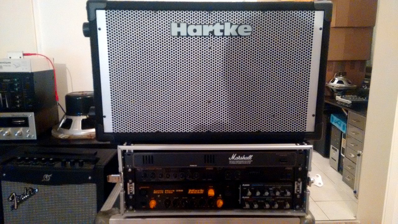

Hier meine Variante A:
In der Hartke Transporter sind die zwei angesprochenen Gitarrenlautsprecher verbaut, der Stereoeffekt ist Live natürlich für die Füße, aber im Proberaum erfreut er mich um so mehr.
