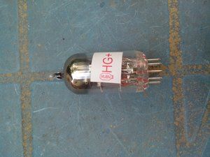

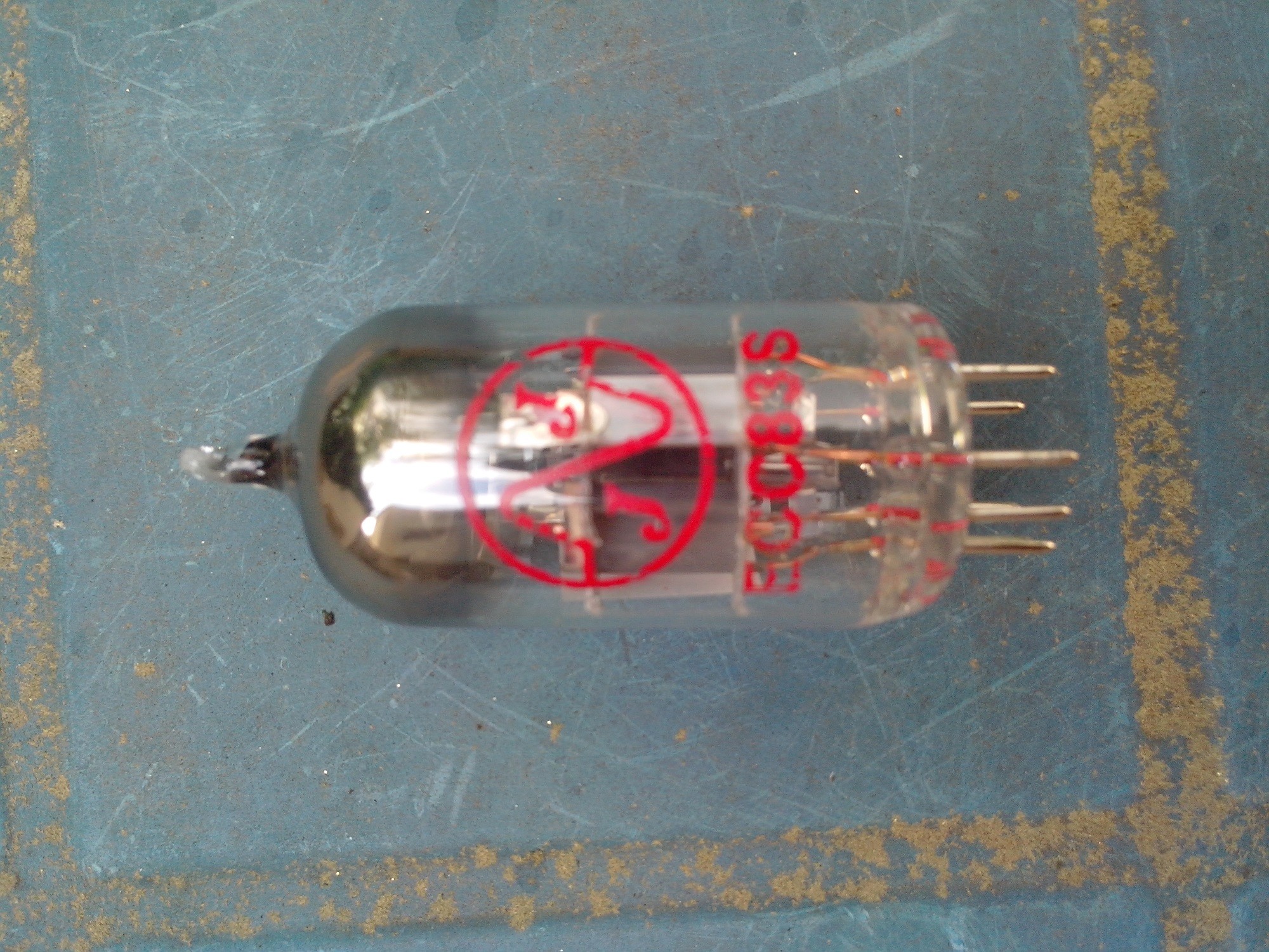

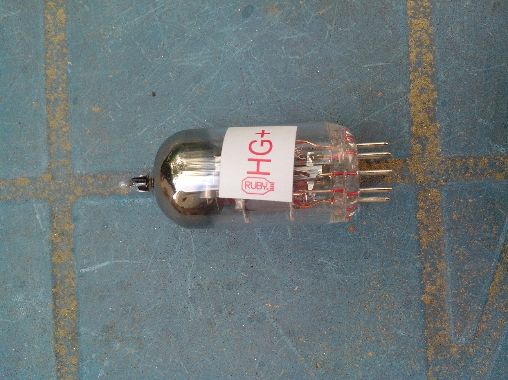

Heute vor der Probe habe ich mich dann ans Werk gemacht.
Zuerst habe ich die oberen 4 Schrauben geöffnet.Dann konnte ich das Chassis rausziehen.Ich habe dann die zwei Kabelstränge,die die Vorstufe mit der Endstufe verbinden,abgeklemmt.Jetzt habe ich die Vorstufe komplett in der Hand gehabt.Ich hätte jetzt quasi mit ihr spazieren gehen können.Finde ich gut gelöst.So könnte man die Vorstufe ganz easy ausstauschen.
So,jetzt kam ich aber immer noch nicht an die Röhren dran.Es war nämlich oben noch ein Abdeckblech oben angeschraubt.
Nachdem ich es entfernt und die erste Röhre gezogen hatte,bekam ich ganz große Augen.
Zum vorschein kamen dann solche schönen JJ´s ,die auf der Rückseite mit einem Ruby HG+ etikettiert wurden.
Übrigens ist die komplette Vorstufe mit diesen Ruby etikettierten JJ´s ausgestattet.
Die Endstufen Treiberröhren wurden auch mit JJ´s ausgestattet,aber nicht mit Ruby etikettiert.
Jetzt war ich verwirrt,denn mit JJ´s habe ich nun ja überhaupt nicht gerechnet.Und ich war wirklich kurz am hin- und her überlegen,ob ich die Röhren überhaupt wechseln soll.
Nun,wozu habe ich mir die anderen überhaupt bestellt ?
Also habe ich sie dann doch alle getauscht.
Beim Wiedereinbau der Vorstufe habe ich mir dann ein klein wenig schwergetan und so habe ich dann einfach die Rückwand abgeschraubt,damit ich die Vorstufe besser einfädeln konnte.
Bei den beiden Kabelsträngen gab es dann beim Anbau auch keine Probleme.Zum Glück kann man da nämlich nichts falsch machen,da man sie nur richtig herum einbauen kann.Sehr schön.
Was mich aber sehr stört ist,daß sich diese beiden Kabelstränge für meinen Geschmack etwas zu nahe an den Endröhren befinden.Da laß´ich mir in den nächsten Tagen noch etwas dafür einfallen.Möchte schließlich nicht,daß die da angekokelt werden und für unnötige Störung sorgen.
Nachdem alles wieder zusammengeschraubt und der Amp verkabelt ist,habe ich ihn erstmal warmlaufen lassen.
Ok,das Einschalten funktioniert schon einmal.
Beim rausgehen vom Standby,in den Spielbetrieb,fällt mir auf,daß da irgendwie 1-2/10 sek. Verzögerung ist.Das ist mir vorher irgendwie nie aufgefallen.Ob das Zufall war und ob das normal ist,kann ich nicht sagen.ich habe das irgendwie etwas anders in Erinnerung.
Mal schauen,bei der nächsten Probe.
Und der erste Höreindruck ?
Irgendwie finde ich,daß der Ampeg jetzt etwas klarer klingt und die Mitten sich jetzt noch etwas weiter ausfahren lassen.
Auch finde ich,daß er jetzt noch besser ´grunzt´.
Also,es könnte sein,daß sich vielleicht doch etwas getan hat.
Das Problem : Ich habe letzte Woche nagelneue Saiten auf meinen Bass aufgezogen.Die klingen jetzt natürlich wieder erstmal brillianter.
Leider weiß ich nicht mehr,wie der Amp letzte Woche geklungen hat.Ich wusste da noch nicht,daß ich mir neue Röhren bestellen werde.
Zweitens habe ich leider vor dem Röhrentausch keinen A/B Vergleich gemacht.
Ich wurde mit den JJ´s sowas von überrascht,da ich fest mit den Sovteks gerechnet habe.
Und so weiß ich nun leider überhaupt nicht,was der Röhrentausch jetzt wirklich gebracht hat.
Und jetzt nochmal umbauen,habe ich keine Lust.Ich muß aber zugeben,daß ich das Gefühl habe,daß er jetzt etwas besser klingt.
Das kann aber wie gesagt auch an den neuen Saiten liegen.
Was ich echt gut finde ist,daß die bei Ampeg da von Anfang an gute Röhren eingebaut haben.
Ok,der Röhrentausch war nicht unbedingt umsonst.Denn die JJ´s kann ich jetzt in den Bugera stecken und sie gegen die Chinesen ersetzen.
Wollte ich sowieso schon immer mal machen :-).
Sorry,daß ich Euch leider kein besseres Ergebnis liefern konnte.Ist irgendwie ein bischen blöde gelaufen.

Ruby Tubes ist das in Amiland, was bei uns TAD macht, oder eben GrooveTubes bei Fender. die lassen von anderen bauen, kaufen und sortieren sie, dann kommt ihr stempel drauf.
