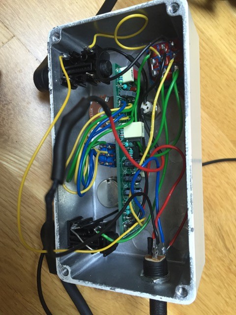

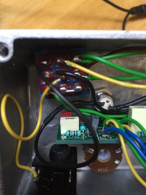

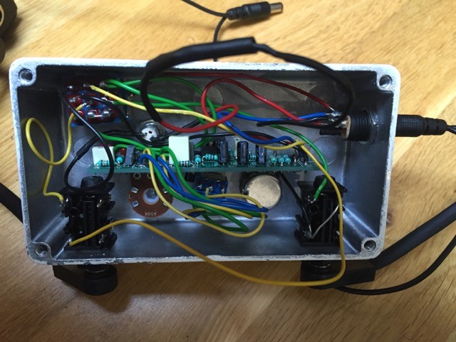

und hier noch ein paar Bilder.
Kann das etwas mit der Stromversorgung sein?

  • #123
Mir fällt nichts verdächtiges am Fußschalter auf. Es könnte der Fußschalter selbst sein; Die werden lauter mit der Zeit (deswegen verwende ich bei den neueren Bausätzen Relais). Aber sowas tritt normalerweise erst nach ein paar Jahren auf.... Hast du einen da, den du Testweise einsetzen könntest?

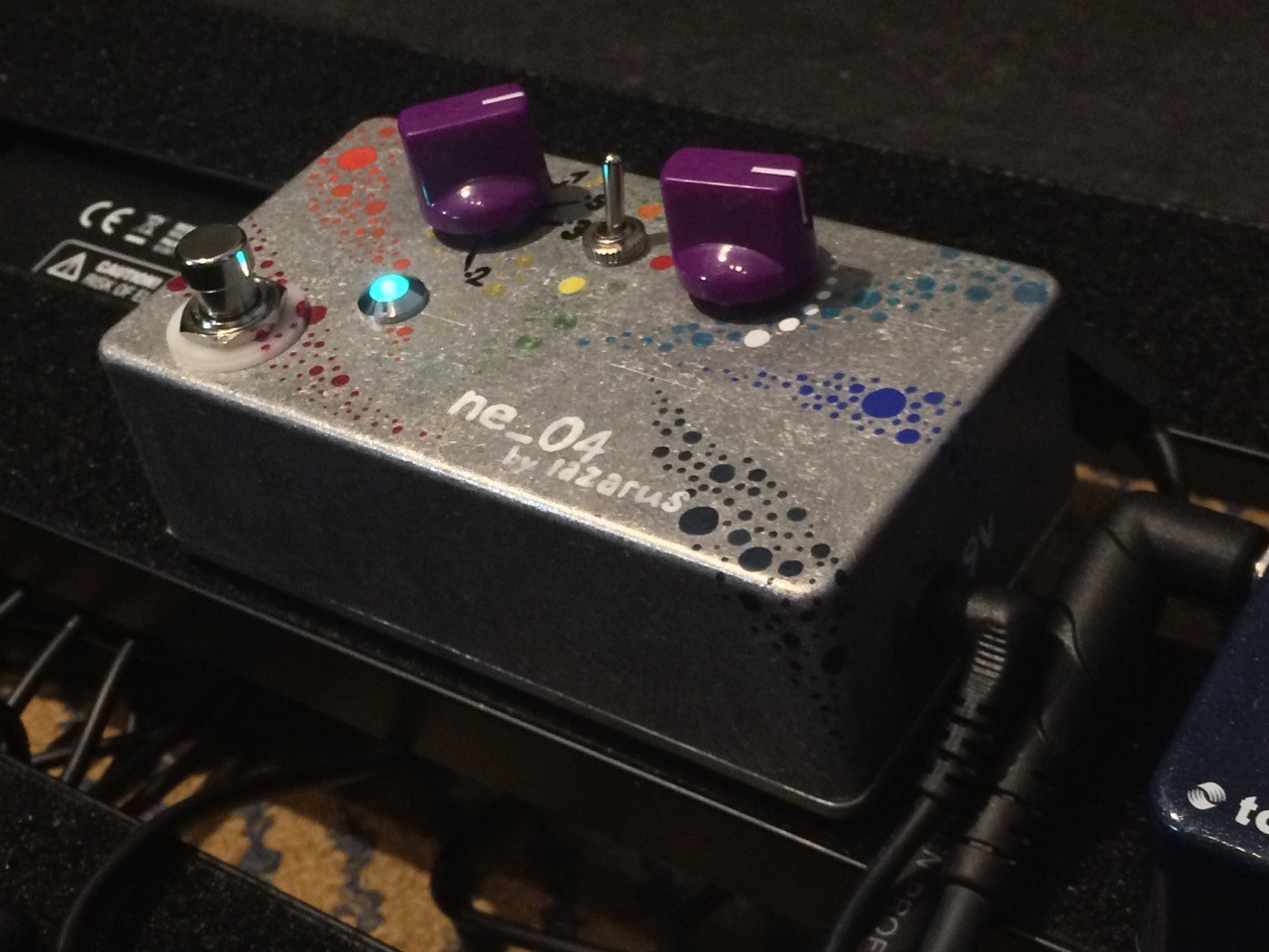

  • #129
Ich habe vor einer ganzen Weile einen NE_04 gebaut, er war aber bisher nur mit ein paar Aufklebern aus einem Labeldrucker beschriftet. Ich bin halt nicht so der Typ für Artwork. ;-) Neulich kam meine Tochter zu mir und fragte mich ob ich nicht irgendetwas hätte, das sie verzieren könnte. Da habe ich ihr die unscheinbare, graue Alu-Kiste gegeben...
