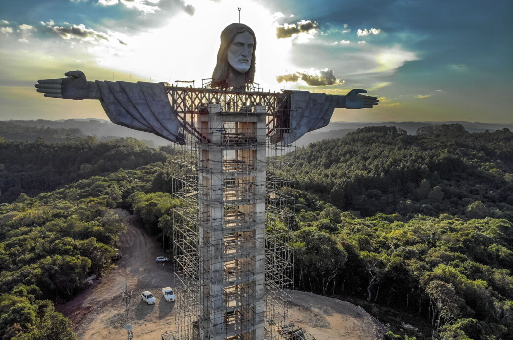

Meine nächste Bassbox ist auch gerade im Bau:
