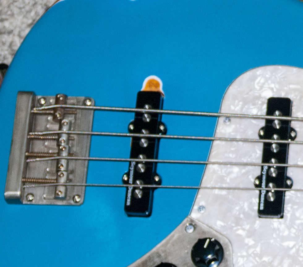

Jazz-Kopie, Quarter Pound in Serie verdrahtet, mit massiver Guss-Brücke

Hm, ok, die Brücke würde ich mal als potentielles Problem betrachten, ebenso einen Jazz-Hals, also wenn er klassisch schmal und dünn ist, aus einem Stück Holz besteht und das Instrument eher günstig war. Kann halt sein, daß der bei den tiefen Frequenzen nicht mehr mitmacht. Kaaaaann sein.
Ich habe mich bei allen Tiefstimmaktionen auf Günstig-Bässen damit zufrieden gegeben, daß alle 4 Saiten gleich klangen. Wenn's eher gleich schlecht als gleich gut war, war's mir auch recht, Tonblende ging eh zu und dann wurde es verfuzzt.
