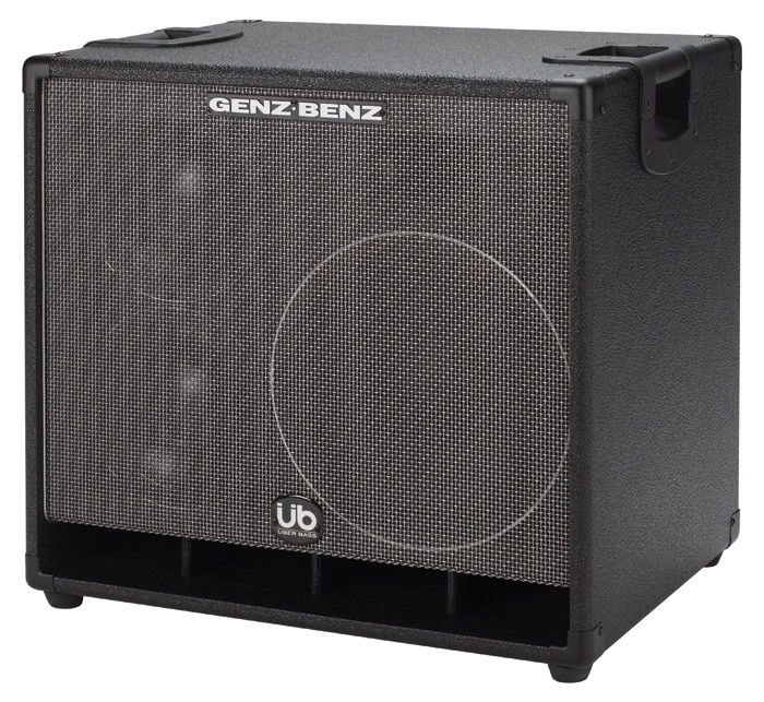

evtl. geht statt 1x15, 2x12 oder 2x10 ja auch sowas wie...
12+10 (einer als "Breitband" und einer als Tieftöner)
oder 12+2x8 - ob das nun mehr Sinn macht... ist natürlich wieder eine andere Frage :rolleyes:
  • #36
Gibt es und soll auch ganz gut sein.
