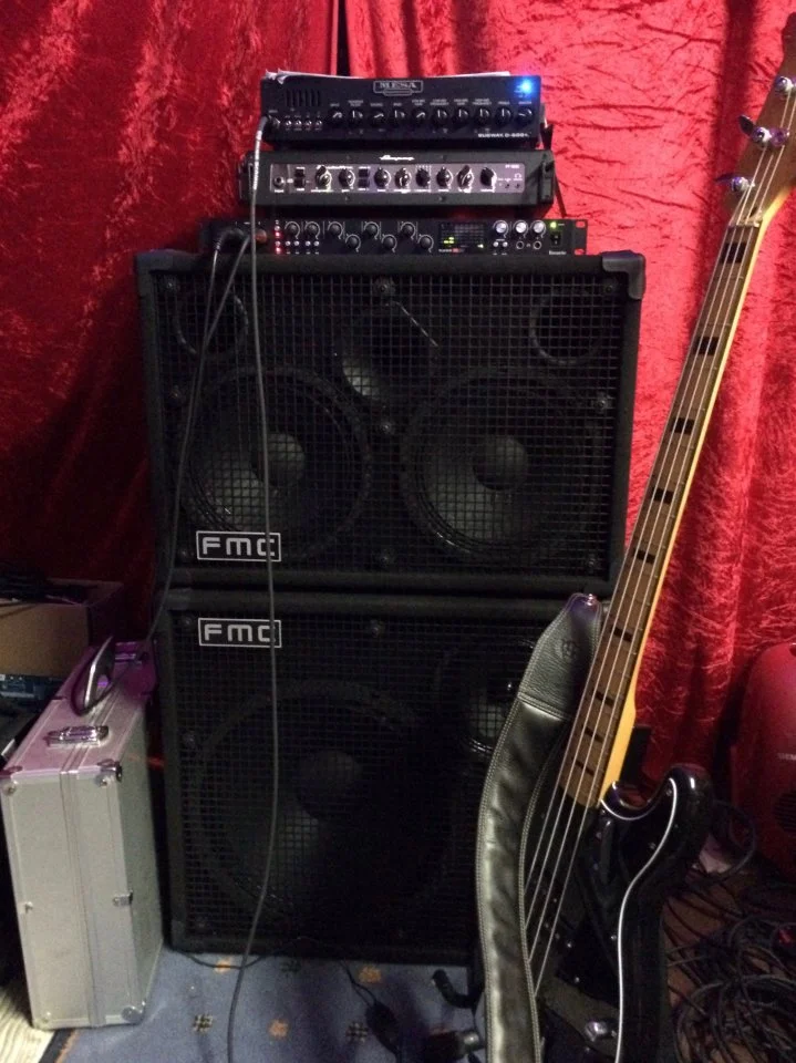

Am Montag und Dienstag kamen die @FMC 15er und die 210er von Hans wohlbehalten bei mir an und wurden Dienstag Abend gleich im Proberaum aufgebaut. Aufgrund von Zeitmangel konnte ich nur schnell den Ampeg anschließen und ein paar Noten spielen.
WOW! :O!
DAS war richtig Druck! Meine Fresse. Und da war der Master-Regler bei ca. 9 Uhr. Klanglich fand ich das auch richtig geil. Sehr zufrieden mit mir und der Welt bin ich wieder nach hause gefahren. Ich würde wohl den Ampeg nehmen - eine gute Mischung aus Preis, Sound und Image.
Heute war dann Probe und ich habe alle drei Kandidaten aufgebaut. Zunächst der Bugera*. Nach nicht mal 5 Minuten (und bevor der Sänger/Gitarrist da war) wurde er abgebaut und verpackt. Klanglich war er "OK" aber er hatte ein zu lautes Grundrauschen und das Knistern am Master geht für mich nicht.
Dann kam unser Sänger, ich habe den Ampeg klar gemacht und wir haben 2-3 Songs gespielt.
Im Bandkontext hat sich zunächst einmal gezeigt, dass die Boxen-Kombi genau die richtige Entscheidung war. Wenn die Gitarren mal nicht so Gas geben, tritt der Bass in den Mitten/Höhen durch die 210H Neo2 richtig gut hervor. Und in den lauten Passagen (also 80% der Zeit) schiebt die 115er souverän von unten durch. Geilomat! Und: DANKE, HANS!!! :hail:
Der Sound des Ampeg war mehr als amtlich und stieß auch bei den Bandkollegen auf Wohlgefallen und Anerkennung. Ich habe allerdings viel an den EQ-Reglern geschraubt, bis ich mit dem Sound einigermaßen zufrieden war.
Dann habe ich den Mesa Boogie* angeschlossen, alle Regler auf 12 Uhr gestellt, Gain eingepegelt, Master auf 9 Uhr und mal in die Seiten gehauen. Unser Drummer schaut mich an und meinte nur: "Der isses". Und er hatte recht. Die nächsten Songs dann mit Dauergrinsen mit dem Mesa gespielt und die einzige Anpassung am Sound war, den Voicing-Regler mehr nach rechts zu drehen. Interessant war auch, dass ich mit dem Mesa um einiges leiser spielen konnte und der Bass sich trotzdem besser durchgesetzt hat. Ob das jetzt an der Amp-Boxen-Kombi oder am Amp-Sound oder ggf. auch an dem Highpass-Filter des Mesa liegt weiß ich nicht.
Wir haben dann noch zwei unserer Songs mit jedem Amp einmal gespielt und die Entscheidung stand danach fest.
Zwar ist der Preis für den Mesa Boogie* schon fast unverschämt aber die Vernunft hat bei dieser Entscheidung einfach nicht mitzureden. Der Sound ist einfach geil. :w00t:
Deswegen:
Zum Abschluss noch ein Bild des Testbestecks. Der Bugera* ist da bereits wieder verpackt.
