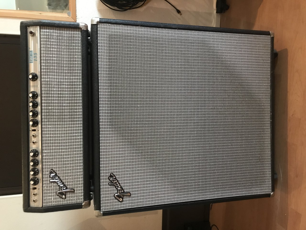

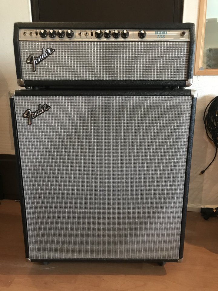

2x12 nebeneinander, statt hochbauend, passen hervorragend. Die diagonal aufbauende alte 2x15 wäre auch chic!
Absolut, eine 215 diagonal habe ich auch unter meinem 135er... schnell? Schnell genug! Und erstaunlich laut, ich weiß aber nicht, wieviel lauter (clean) der BM135 zum BM100 ist. War so eine 215 nicht neulich in den Kleinanzeigen??

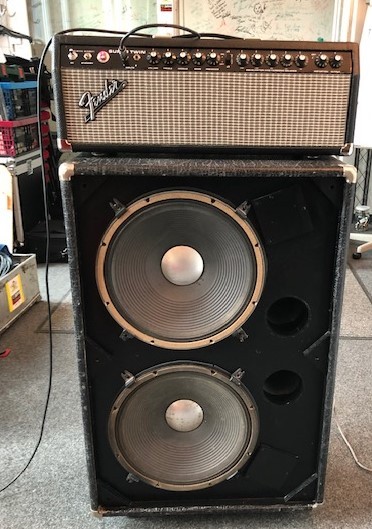

Hmm,
ich habe zwei davon, mit JBL K140, eine mit 2x 8 = 4 Ohm und eine mit 2x 16 = 8 Ohm. Die fand ich geschlossen ziemlich "boxig", fast bassarm. Die habe ich mit 2x 10cm Bassreflex-Rohren, je 10cm lang, ganz gut auf ca. 55 Hz als Bassreflex abgestimmt. Damit klingen sie wesentlich runder mit mehr Punch. Es waren aber neue Grills notwendig, damit die BR-Öffnungen nicht von den schrägen Ecken überdeckt werden.
Am Röhren-Amp kein Problem, da die Ausgangsübertrager unter 50 Hz nicht mehr viel übertragen. Wenn ein Speaker in einer Bassreflex unter der Bassreflex-Abstimmungs-Frequenz betrieben wird, sehen sie, anders als in einer geschlossenen Box, keine Dämpfung mehr und können so weit auslenken, dass sie anschlagen und die Schwingspule zerstört wird (EV 15L, K140 etc.). Moderne Speaker können da mehr ab.

  • #26
Die BR-Öffnungen sollten nicht zu nah an den Speakern sitzen, deshalb die neuen Grills.

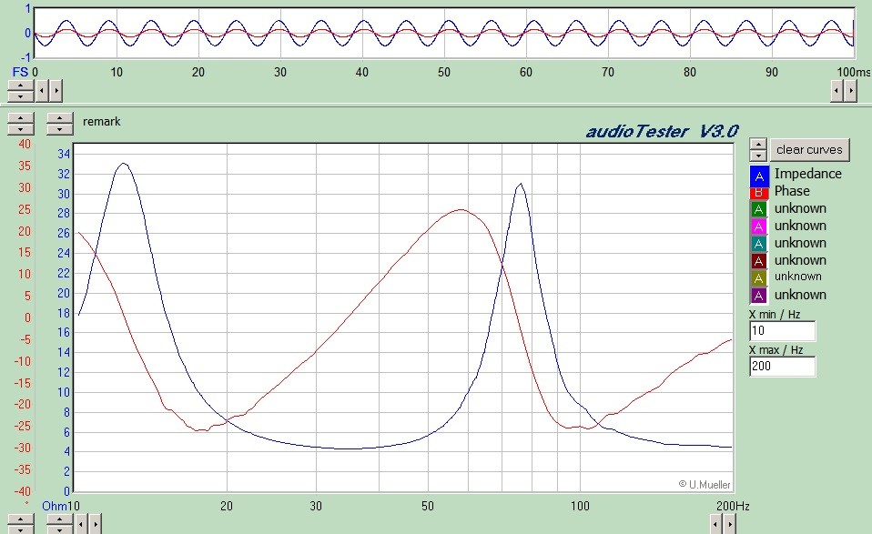

Die JBL 240 klingt wesentlich bässer, ist aber auch grösser und deutlich schwerer als die Fender 215. Auch hier 2x JBL K140, BR perfekt abgestimmt auf ca. 35 Hz:
Entscheidend ist der Nulldurchgang der roten Phasen-Linie.

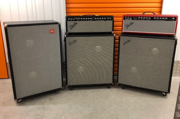

Hier das Trio:
Mit neuem Grills bei allen drei Boxen, die verschleissen sehr schnell und der Rahmen ist im Original aus Spanplatte. Ich habe Sperrholz genommen und aussen schwarz gestrichen, das hält ewig.
Man sieht gut, dass die JBL deutlich größer ist, dazu auch noch tiefer. Das bringt das Volumen, das klingt.
Das sind die alten Boxen, neue von FMC etc. sind deutlich leichter, unterscheiden sich aber im Klang ggf. Das muss man ausprobieren.
EDIT: Mit einem Röhrenamp oben drauf sind alle drei sehr kopflastig, da nicht sehr tief. Ein beherzter Zug am Bass-Kabel, und der Stack liegt auf der Fresse. Auch deshalb spiele ich mit Funkstrecken...
Edit2: Der rechte Amp ist ein Fender Studio Bass als Topteil, der linke ein Super Twin, beide 180-200 Röhrenwatt aus 6x 6l6GC.
Reaktionen: BergiaBurns, Cadfael, Stadtantenne und 3 andere
