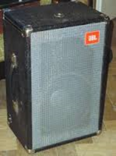

Ich hab bei Aufnahmen gute Erfahrungen mit alten JBL 12ern gemacht, wenns kleinen Boxen sein sollen. Ich würde selber wohl ne 15er nehmen und die dann von etwas weiter weg mikrofonieren. In meinem Fall ist das ne FMC 153 HR, die ist aber eher neutral und färbt eben nicht.
Ne JBL wäre sehr interessant, leider noch keine Erfahrung damit gemacht. Müsste ich mal anspielen!
Meine ist ne alte PA-Box, heißt wohl SB120k und sieht ungefähr so aus:
(Foto ausm Netz)
