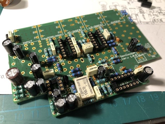

Immer noch doof zu löten, aber schon um einiges entspannter als die letzte Revision.
Reaktionen: OliB., Bassman135, Stachelrochen und 5 andere

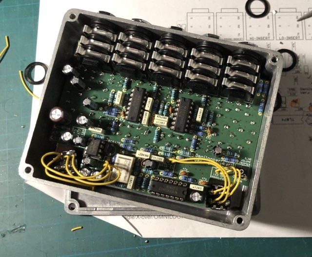

  • #285
Das ist ja mal richtig "tight" im Gehäuse...egal...her mit "der Gerät"! :bier:
Reaktionen: haebbe58 und stephan
  • #286
Krasse Kiste!
