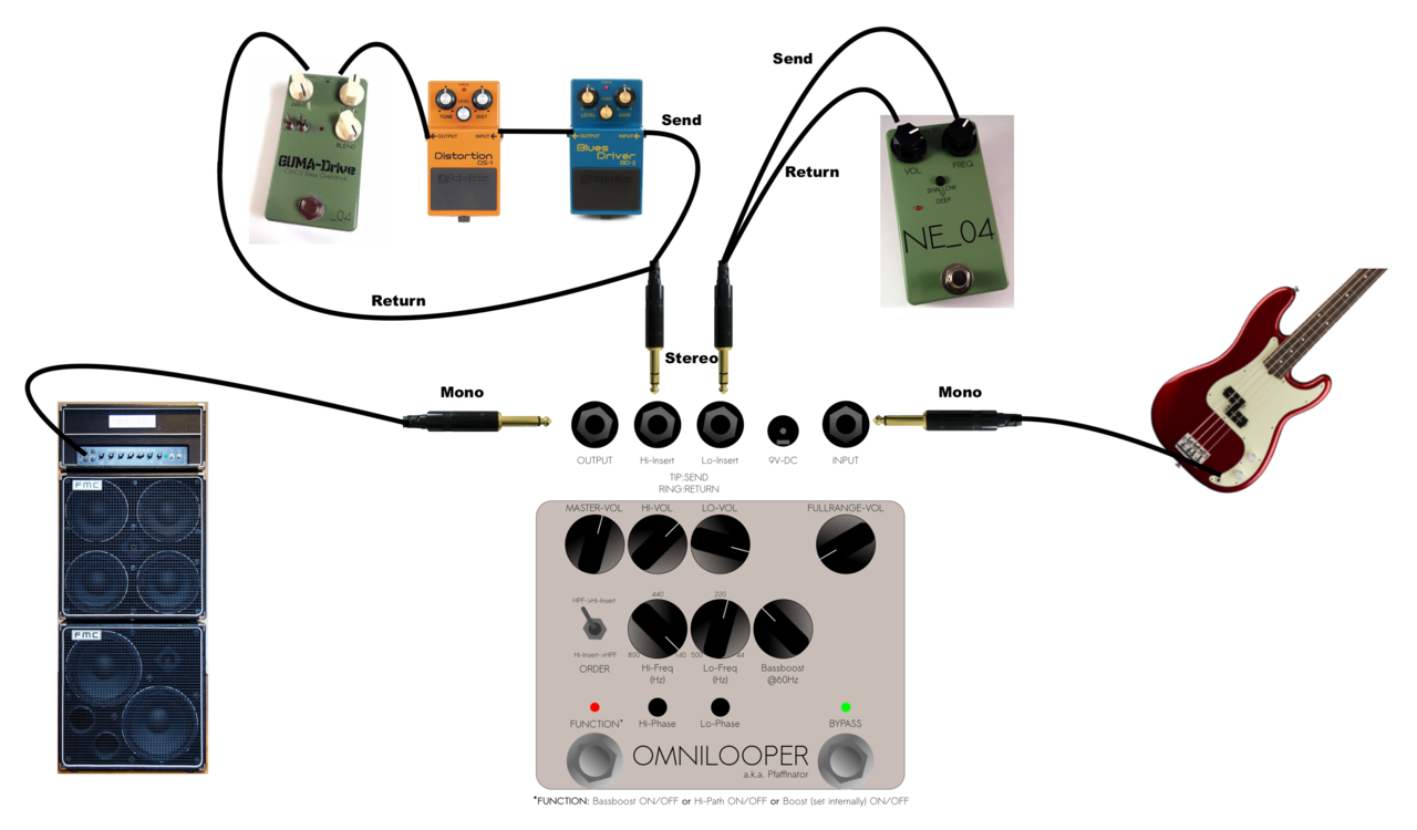

Nachdem der Omnilooper so langsam das Ende seiner Entwicklungsphase erreicht, hab ich als normaler Anwender mal eine Frage zum Einsatz.
Das ist euch Wissenden hier sicher selbstverständlich und wurde deswegen auch nicht ausdrücklich erwähnt.
(Zumindest habe ich es nicht gesehen).
Aber die Frage habe ich als Weniger-Wissender vielleicht nicht alleine. ;-)
Wie wird das Pedal später auf dem PB angeschlossen?
Ich frage, weil ich bei den Anschlüssen, im Gegensatz zu einem normalen Looper, nicht pro Kanale eine Send plus eine Return-Buchse sehe.
Stattdessen sehe ich die 3 Inserts, die zu den angeschlossenen Pedalen gehen.
Ich sehe weiter Input und Output. Input ist klar.
Was ich aber nicht verstehe, ist, wenn es doch ein Looper ist, wo kommen die Signale der externen Pedale zurück?
Oder, wenn die Kiste für das Zusammenführen der Signale nicht zuständig ist, wofür ist dann der Output?
Mein Bauch sagt: Ich will G.A.S.! :juhuu:
Mein Kopf sagt: Öööhhmmm...? :confused:
Reaktionen: Tieftonterrorist
  • #249
Die Inserts sind gleichzeitig Send und Return für die Effektschleifen. Das wird intern durch Stereobuchsen gelöst, deren einer Kanal eben Send, der andere Return ist.
Die entsprechenden Insertkabel gibt es standardmäßig zu kaufen.
Sind halt eher im Recording- und PA-Sektor üblich.
Hier ein Beispiel:
Weil ich verzweifelt nach Prokrastination such :rolleyes:, hier ein Beispiel 8D
Im Lo-Channel hängt nur 1 Effekt (Schalltechnik NE_04), im Hi-Channel eben eine Kette aus mehreren Drives.
