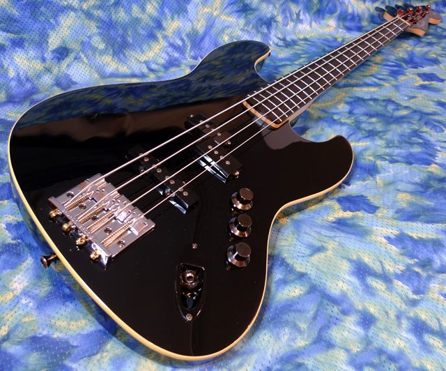

eine der enzelbrücken bei meinem aerodyne (die der e saite) hat dort wo die Saite drüber geht einen macken (kleine kerben) und seit dem reissen mir die saiten immer genau an der stelle also muss ich das austauschen.
jetzt gibt es bei Thomann beispielsweise die vintage bass bridge ( https://www.thomann.de/de/fender_vintage_bass_bridge.htm ). allerdings ist das ja die ganze brücke und das teil hat im endefekt ein gewinde, dass ja aus noch mehr kerben besteht.
gibt es überhaupt eine möglichkeit die einzelnen brückenteile zu tauschen? wenn ja wo krieg ich da gute ersatzteile her?
und wenn es keine einzelnen brückenelemente gibt, ist diese vintage bass bridge die richtige? oder gibt es vielleicht noch bessere alternativen?
und zu guter letzt: liegt es vielleicht am ende garnicht an diesen kerben? kann bei bedarf auch gerne mal fotos davon machen.
vielen dank schonmal für die antwort?
also ich habe jetzt bei ebay auch eine original bassbridge vom aerodyne gefunden, allerdings aus usa und ich muss in 2 wochen ins studio aufnehmen, was also knapp werden würde.
an sich sieht aber auch eine badass 2 bridge ziemlich abgefahren auf dem teil aus: http://i7.photobucket.com/albums/y268/metrosound/onlinesales/onlinesales2/aerodynejbass08.jpg

klar "könnte" es daran liegen...
aber du solltest wissen, dass die Saiten fast immer dort hinten reißen.
es könnte aber auch andere Ursachen haben, vielleicht zupfst du die Saiten sehr stark und weit hinten an der Brücke?
bevor du vielleicht unnötig ein haufen Kohle ausgibst, mach doch bitte ein gutes Foto von dem Saitenreiter.
bei meinen Gitarristen haben Saitenreiter von Graph Tech viel geholfen, aber die sind noch teurer als die neue Brücke...
