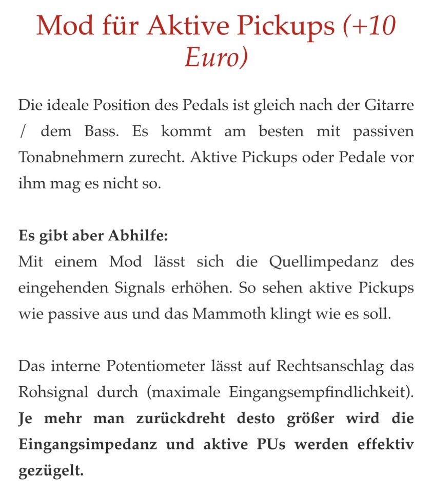

Wer im DIY Bereich unterwegs ist, hier gibt es einen Bausatz von AION: https://aionfx.com/app/files/docs/penumbra_documentation.pdf
Der Pickup Simulator ist hier schaltbar vor dem Woolly Mammoth ausgeführt. (Hab ich schon gebaut, funktioniert sehr gut.)
Reaktionen: f_luxus und E-A-D-G
