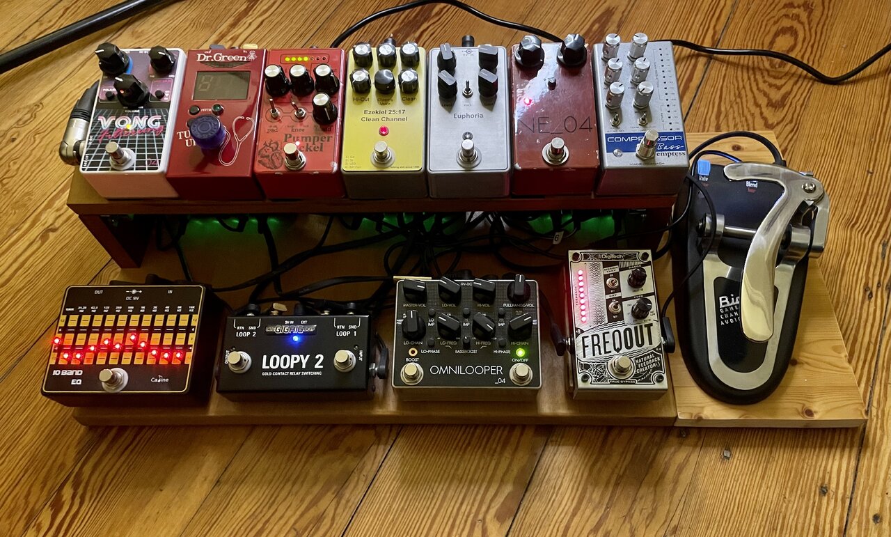

das ist mein aktuelles board. nach Eingang geht es in den Buffer der "unter deck" versteckt ist. danach in die anderen treter. der omnilooper-fullrange-pfad geht in den loops 2. dieser hat 2 loops, loop 1 geht in den send/return der anschlußbox. loop 2 geht in die zerre(n) und von da in den eq.
über den send/return experimentiere ich recht viel mit anderen Pedalen. verschiedene zerren, phaser, Flanger, chorus, Tremolo. solch gedöns halt.
und da ist mir halt aufgefallen das zerren gut funktionieren. der fuzz aber nicht gut klingt. fuzz vor das board und alles ist gut (naja... es fuzzt halt das ganze Signal).
als mein buffer zur Reparatur war weil ich die 9v Buchse geschrotet hatte konnte ich schon etwas mehr noise vom board wahrnehmen als mit Buffer.
manch einem mag das Brett übertrieben erscheinen. mir macht es große Freude und es läßt meine Bässe genauso erklingen wie ich sie haben möchte. seit dem interessieren mich keine Amps mehr, keine boxen mehr. auch keine IR loader. ab ins pult, monitore an oder Kopfhörer auf und losgespielt.

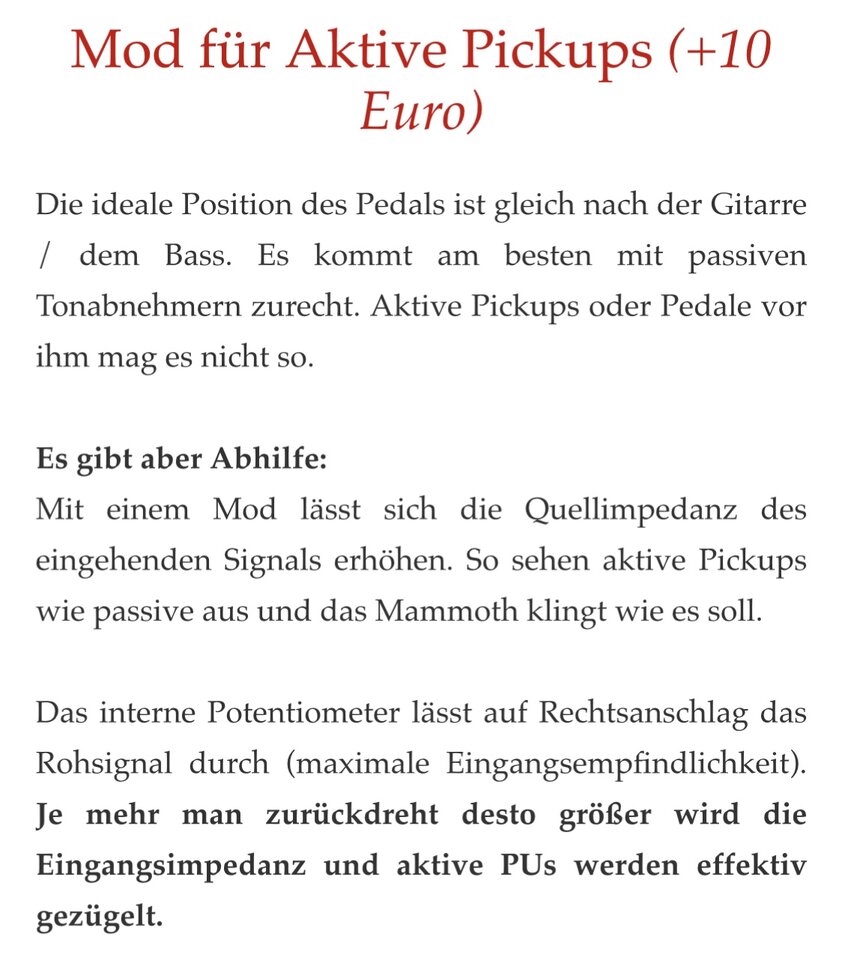

Die nächste Frage wäre ja jetzt, was spielst du, aktive oder passive Bässe?
Ich frag deswegen so saublöd weil mich nicht wundern würde wenn der ein oder andere trotz aktivem Instrument einen Buffer als erstes Gerät setzt wo der Bass eingestöpselt wird (was u.U. sogar Sinn machen kann, führt aber zu weit).
Ich vermute mal du spielst bevorzugt passive Instrumente, und des weiteren dass der Honey Fuzz einen Buffered Bypass hat.
Wenn ich dich richtig verstanden habe:
Bypass -> Zerre: Sound ok (keine Färbung)
Bypass -> TC Fuzz: Sound nok (hörbare Färbung)
Ob die Kombination Bypass direkt in Zerre wirklich KEINERLEI Färbung bewirkt, jetzt wird's kniffelig.
In erster Linie sagt es nichts anderes aus als dass nur du nichts auffälliges hörst. Anderer Spieler, andere Anschlagtechnik, anderer Bass, andere Saiten, andere Soundeinstellung, andere Box, andere Ohren, etwas andere Musikrichtung, ...vielleicht dann doch ein Unterschied?
Egal, bei DIR ist kein Unterschied, und darauf kommt's in erster Linie an!
Der TC Fuzz dagegen schon. Mit Buffer-Pedal hinter dem TC Fuzz, der ja ebenfalls schon (Bypass-)Buffer ist, hast du weniger Rauschen, so wie du es beschreibst. Ich muß ehrlich gestehen, ich kann dir nicht sagen woran das liegt. Normalerweise müsste es eigentlich anders rum sein, wenn überhaupt dann etwas mehr Rauschen wenn dein Buffer-Pedal in der Signalkette mit drin ist, und abhängig der Qualität des Buffer-Pedals u.U. auch marginal etwas Klangfärbung, je nachdem, mehr oder weniger, oder gar nichts hörbar, die Glaskugel gibt das aus der Ferne nicht her.
Ich hab keine Erklärung woran das liegt, ich müsste mir das ganze "vor Ort" anschauen.
Oder probiere doch mal folgendes aus, TC Fuzz raus und nur das Buffer-Pedal arbeiten lassen, und umgekehrt.
Wichtig beim A/B-Vergleich sollten die Lautstärkepegel exakt gleich sein. Soll bedeuten, beim direkten Wechsel zwischen beiden Geräten müssen die resultierenden Lautstärken gleich bleiben, ohne dass irgendwo nachgeregelt werden muß. Wobei, vielleicht liegt ja darin der Wurm begraben?
