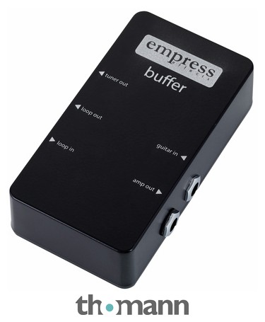

ich hab auf meinem Brett diesen
und bin da sehr zufrieden mit. wieviel das teil jetzt aber wirklich bringt und wieviel ich mir einrede weil ich 129,-€ bezahlt hab? keine Ahnung...
ich find das Basssignal hat mehr Griffigkeit. weiß gar nicht genau wie ich das beschreiben soll. ja, es hat auch ein bisschen mehr höhen als ohne, aber das wär mit einem kleinen Schubse am trebleregler auch behoben.
Rauschabstand mit und ohne hab ich mir in der daw noch nicht angeschaut, aber mit Buffer ist definitiv weniger noise.
ich hab einen bigmuff ähnlichen fuzz von tc Elektronik. da muss der Buffer auf jeden fall dahinter, der klingt mit Buffer kacke.

richtig, der Buffer nach dem fuzz, aber vor den 10 anderen Pedalen. mein fuzz klingt nicht gut mit Buffer davor (der von MXR soll das abkönnen, nicht selber getestet), nach Recherche ist das wohl einfach so das fuzze und auch viele wahpedale das direkte Signal eines passiven Instrumentes brauchen.
da aber weder fuzz noch wah Dauerkandidaten auf meinem Brett sind ist es für mich nicht wirklich relevant.

Das ist völlig richtig so. Das Kabel vom Instrument zum Fuzz ist ja recht kurz, Verluste bis dahin also gering.
Viele Fuzzes sind auf passive Signale ausgerichtet und klingen mit aktiven Signalen ganz anders, daher Buffer nach Fuzz.
Um die Verluste im weiteren Weg danach zu vermeiden -Lange Kabelstrecke zu Amp, zur DI und ggf durch andere (True Bypass) Pedale - benutzt man nach dem Fuzz den Buffer.
Die Wirkung ist natürlich nur gegeben, wenn das Fuzz aus ist. Wenn das Fuzz an ist, ist das Signal ja schon aktiv. Aber kaum jemand benutzt ein Fuzz als Always on Pedal.
Wenn man ein Always on Pedal in der Kette hat (meist OD oder Gott bewahre ein Compressor), braucht man natürlich keinen Buffer.
