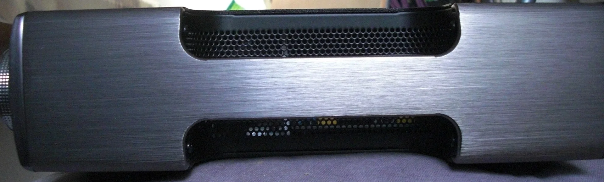

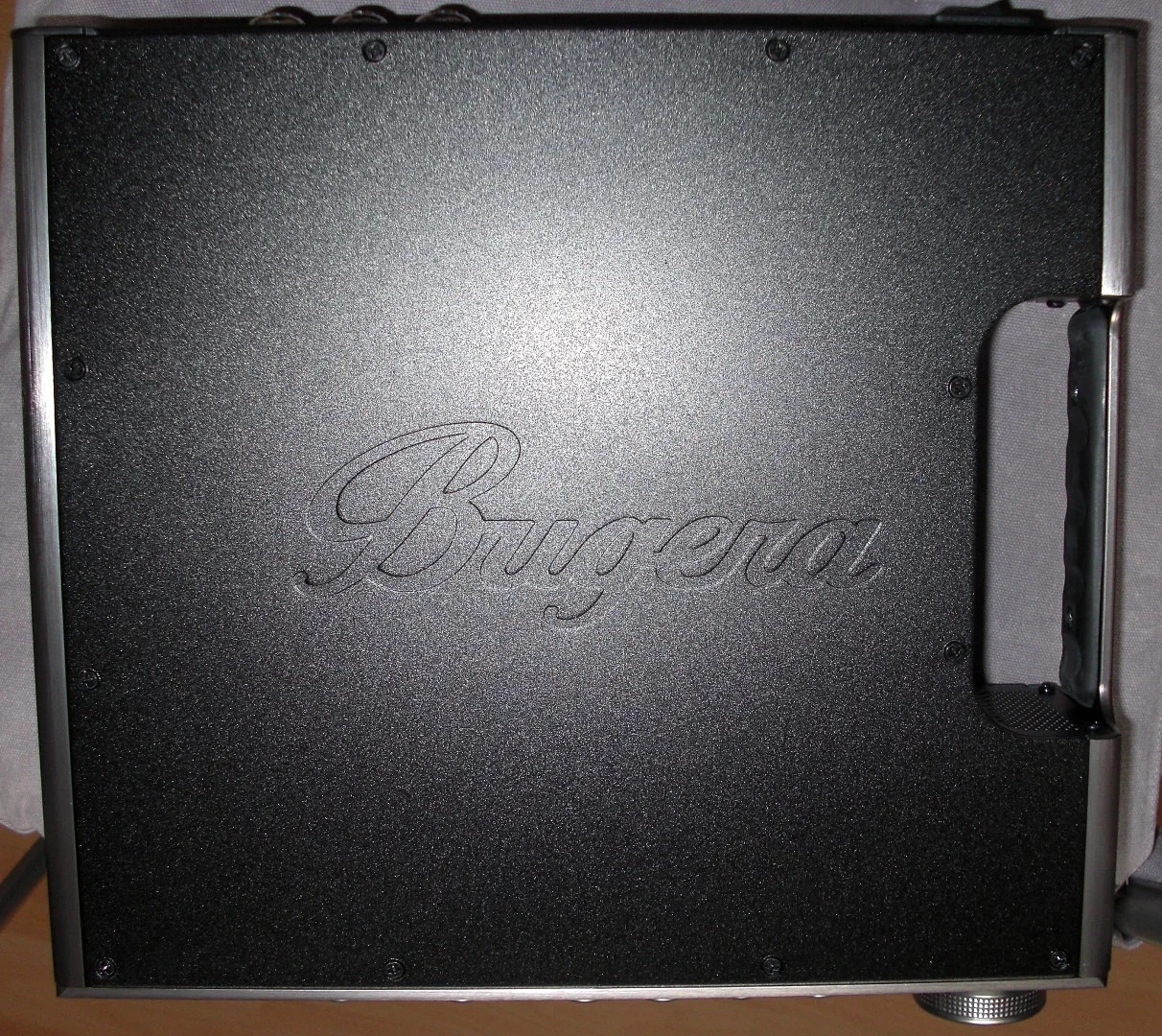

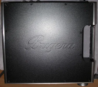

Die Verarbeitung ist wirklich gut, die Potis laufen sauber und rund, Spaltmaße sind nicht vorhanden. Optisch gefällt mir das Kerlchen echt gut und den Griff an der Seite finde ich richtig praktisch.

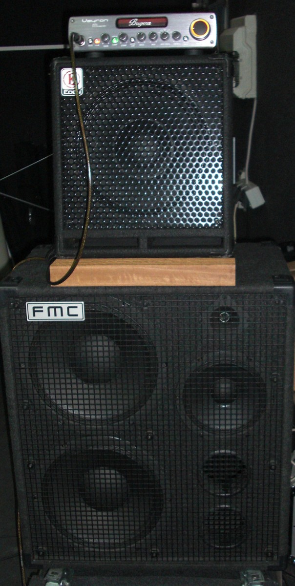

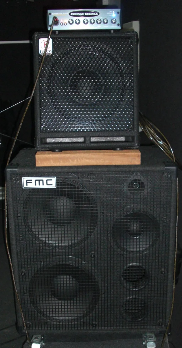

In der Melodic Metal Band musste er an FMC 2123 P3 und Eden EX112 gegen den GenzBenz und in der Death Metal Band an der FMC 2128 Pro EX gegen den/die Galliens ran (Bässe jeweils aktive 5-Saiter). Siehe Bilder:

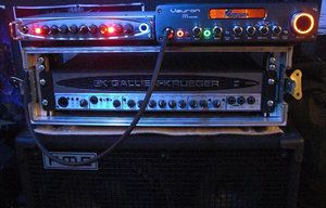

Interessant wurde es dann, als ich – nach langem Zocken über den M – wieder zum GK 500er (mit weit aufgerissenem Boost) gewechselt bin: Da war er, DER Growl, den ich unterbewusst beim Veyron vermisst hatte, der sich wunderbar in den Bandsound setzt und der jedes philosophieren über Mittenbänder überflüssig macht. (Ich bin wohl doch GK-fiziert... ? [¦)] )
Zum Spaß habe ich dann mal den GK 700 RB-II angeklemmt. Da habe ich zum ersten mal den Unterschied in der Endstufentechnologie bewusst wahr genommen (zumindest habe ich es mir eingebildet), von dem beispielsweise Paulito und Kong oft sprechen und die „kleinen“ konnten einpacken. Die Wucht und Vehemenz der Class-H waren auch zu „spüren“, wenn der Amp schon fast zu leise war, um sich im Geballer der anderen „Mitmusiker“ zu hören. (Lauter gibt es dann gleichermaßen eins vor's Fressbrett und in die Magengrube :O!:rock:)

  • Lüfter läuft dauerhaft (Normalerweise bin ich eher unempfindlich, aber der hörte sich an wie mein Desktop-PC. Der am GK läuft so gut wie nie – und wenn dann leiser – und der vom Streamliner ist – in Worten – flüsterleise! Es geht also definitiv anders.) :bang:

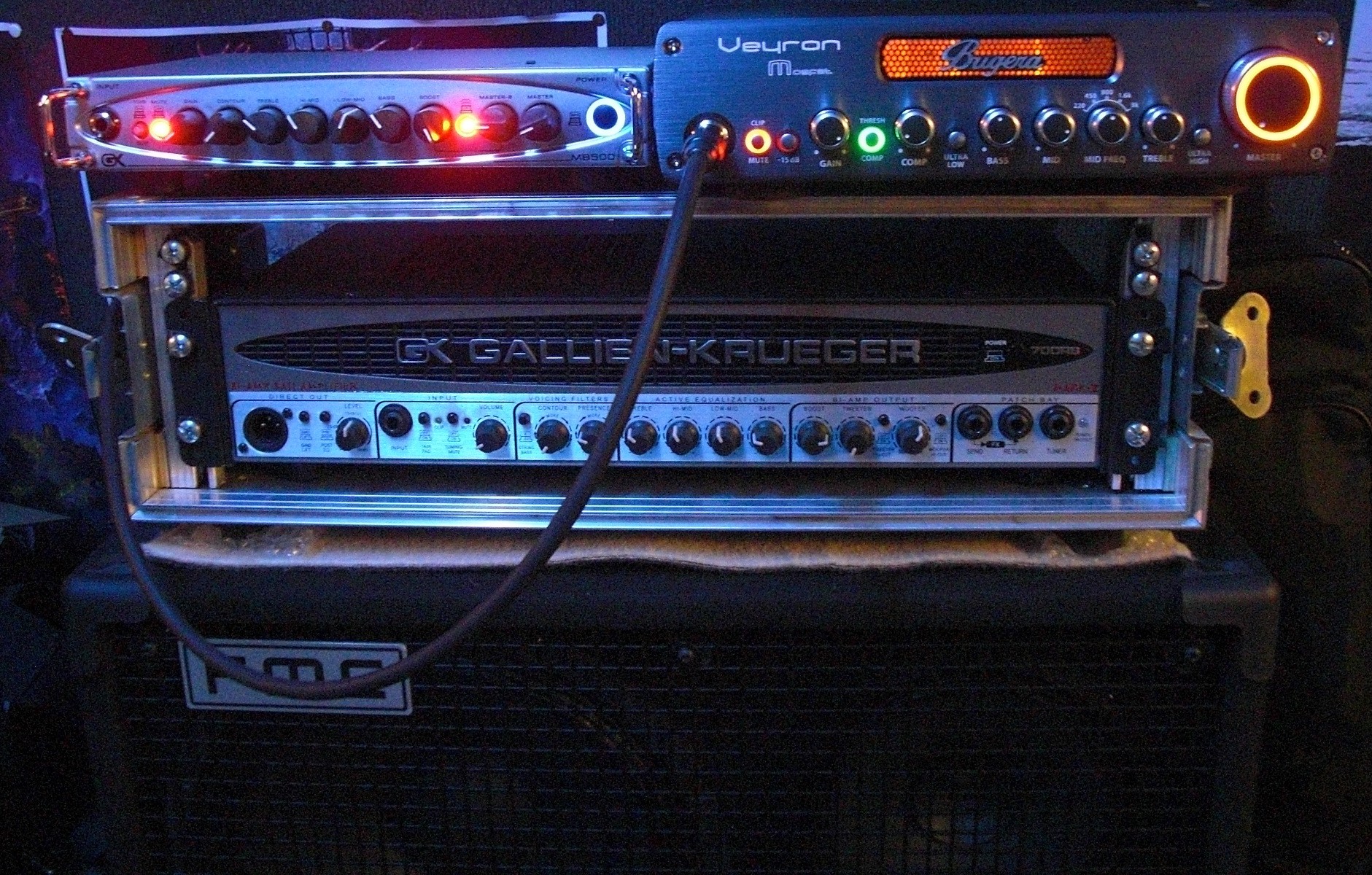

Zum Abschluss noch mal das Gruppenbild mit Dame:
