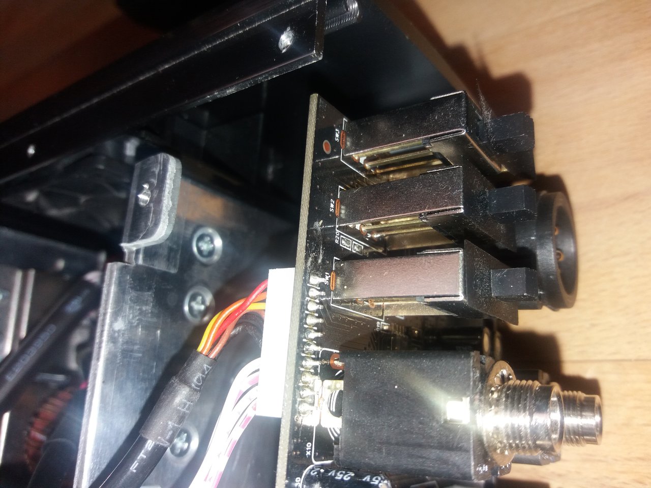

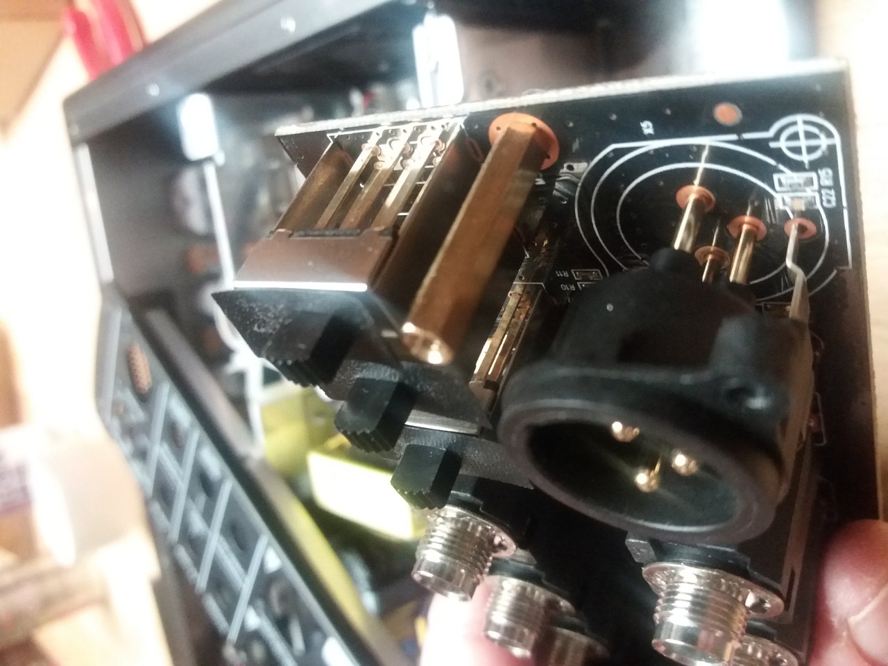

Hab mal nachgeschaut. Das sieht eigentlich ganz gut aus...
Hab mal 2 Bilder angehängt von der DI-Buchse und dem Umschalter (der in der Mitte).
Das Mikrofonkabel habe ich auch schon getauscht

Hallo @frutnica : Das kommt mir bekannt vor ;-)
Du findest (auch auf Deinem Foto) die Leitungen die die Signale vom Preamp-Board auf das Switchboard hinten übertragen und zurück.
Mit Vorsicht kommst Du an die Pins.
Amp ausschalten und Netzkabel abziehen und dann diese Leitungen (relativ steif) mal 1:1 durchmessen. Wenn möglich dabei leicht (!) daran wackeln (Dritte Hand ;-).
Wenn das schwierig ist mit der dritten Hand, mal die entsprechenden Einzelleiter einen nach dem anderen mit einem Stückchen Draht überbrücken.
