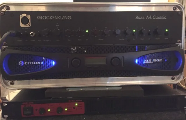

Hallo,
nachdem mir der Genzler MG 800 dann doch sehr gut gefällt,
habe ich mir mal eine Crovn XLS 1502 (Class D) ins Rack geschraubt.
Ich wollte dem aktuellen Stand der Class D Technik mal eine Chance geben.....
Getestet mit Basswitch, Glockenklang* Bass Art Classic Preamp an FMC 410 UL und Glockenklang* Uno Rock Art.
Bis jetzt habe ich ja die Red Rock Modus 4.5 (Class H) Endstufe gespielt und bin auch nach wie vor sehr von dieser Endstufe überzeugt. Sie hat einfach alles was ich mir wünsche, ist sehr leise, 1 HE, 31cm Tief, und für ihre Leistung mit 9 Kg recht leicht.
Die Crovn XLS 1502 hat fast die gleichen Leistungswerte wie die Red Rock, ist nur 3,9 Kg leicht, hat jedoch 2 HE, dafür ist sie aber nur 20cm tief und läuft quasi völlig geräuschlos.
Auch sehr gut der in 2 Hz Schritten einstellbare Lo Cut von 30-200 Hz (über DSP)
Ganz super ist die Möglichkeit die Eingangsempfindlichkeit auf 1,4 V oder 0,7V einzustellen!!
Damit kann sie auch mit Pedalen oder Preamps die nicht Linepegel liefern perfekt angesteuert werden.
Das Display und die LED's kann man Gottseidank abschalten.
Auch klanglich weiß die Crown durchaus zu gefallen.
Sie klingt und verhält sich eigentlich genau wie die Endstufe des MG 800.
Der Unterschied zu Class AB bzw H ist deutlich geringer als ich es noch vor ein paar Monaten festgestellt habe und hier immer wieder zum Besten gegeben habe.
!! Entscheidend ist die Ansteuerung !!
Mit der Basswitch zB. kann ich die Endstufe nicht vernünftig ansteuern wenn diese auf 1,4V eingestellt ist.
Es geht schon laut aber der Sound will nicht so richtig "losgehen".
Das ändert sich schlagartig, wenn die Endsute auf 0,7V umgestellt wurde.
Plötzlich ist sie da, die so oft bei Class D von mir vermisste Vehemenz!
Ich hatte ja das Vorgängermodel von Crown, dieses konnte man nicht auf 0,7V umstellen und so hatte mir diese Endstufe keinen Spaß gemacht.
Die XLS 1502 wirkt im Direktvergleich etwas nervös, man könnte es aber auch Dynamisch nennen.
Der DSP wirkt sich in keiner Weise negativ aus, das habe ich so nicht erwartet.
Trotzdem muss ich der Red Rock mehr Ruhe, Stabilität und Dichte im Ton bescheinigen.
Class D ist also mittlerweile durchaus brauchbar, wenngleich eine gute Class AB oder H Endstufe immer noch besser klingt.
Den Unterschied macht einfach das Netzteil.
Es wird nichts geregelt und geschaltet sondern die Leistung steht einfach immer zur Verfügung.
Die XLS 1502 ist auf jeden Fall eine sehr gute Endstufe und uneingeschränkt zu empfehlen.

Wird bei Class H nicht auch geschaltet, je nachdem welche Leistungen benötigt werden?
Und gibt es nicht auch Class A/B Endstufen mit Schaltnetzteil, wie die Markbass* LM? Ich konnte trotzdem einen gewaltigen Unterschied zu verschiedenen Class D Endstufen wahrnehmen.
Den Magellan konnte ich leider noch nicht anspielen.
Und gibt es nicht auch Class A/B Endstufen mit Schaltnetzteil, wie die Markbass LM? Ich konnte trotzdem einen gewaltigen Unterschied zu verschiedenen Class D Endstufen wahrnehmen.
Wie gesagt, den Unterschied im Ton macht das Netzteil.
Das konventionelle mit dickem Trafo bringt es einfach.
Trotzdem sind Endstufen mit Schaltnetzteil schon ok,
sofern richtig dimensioniert und angesteuert.

Die Red Rock bleibt auf jeden Fall erstmal bei mir. Mit der Crown muss ich noch über längere Zeit spielen bis ich sie wirklich einschätzen kann.
Die Synq Endstufen habe ich mal kurz angespielt, da waren mir die Lüfter viel zu laut.

  • #15
Hallo,
also nach einer Weile ist klar:
Die Red Rock ist schon deutlich besser.
Es hilft alles nichts, Schaltnetzteile haben keine Eier, keine Macht, kein Mojo.
(Edit: Ok, weniger Eier, weniger Macht, weniger Mojo.)
Es liegt einfach in der Natur der Sache.
Die Crown muss wieder gehen, auch wenn sie durchaus eine sehr gute Endstufe mit vielen Vorzügen wäre.
Auf Wiedersehen. ;-)
Edit 2: Ich werde die Crown demnächst hier in den Kleinanzeigen anbieten.
Buuuuummmmmm,
Paul

  • #20
Schalom, dann einmal die take away Version bidde: Wie verstärkt man sich deiner Meinung nach am besten - was wäre, also das allround-setup deiner Wahl?
Das ist alles Geschmacksache und überhaupt.....
Ich habe 2 Setups:
1.
Genzler Magellan 800
Sehr guter und vielseitiger Class D Amp der mir viel Freude macht.
Mit diesem Amp decke ich einen großen Teil meiner Gigs, Proben usw ab.
2.
Glockenklang Bass Art Classic Preamp mit Red Rock M 4.5 Endstufe.
Kompromisslose Performance in jeder Hinsicht für mich.
Es geht nicht besser.
Dabei immer noch sehr gut zu transportieren.
Man könnte das Endstufenseitig evtl noch optimieren, aber nur mit erheblichem Gewichts und Größenaufwand.
Ich denke da an die Glockenklang Bugatti Endstufen zB......
Der Zugewinn im Sound steht aber (für mich persönlich) in keinem Verhältnis zum Aufwand.
Die Red Rock bietet einfach alles was ich mir von einer guten Endstufe wünsche
und das in einem sehr ansprechenden Paket.
Leistung, Qualität, Flexibilität und Sound sind wirklich sehr gut.
Relativ klein, relativ leicht und leise ist sie auch noch.
Ich habe immer das Gefühl dass das Schaltnetzteil nicht die einzige Krux ist.
Wie ich für mich herausgefunden habe ist das doch die "Hauptkrux" ;-)
(Auf Endstufen bezogen)
Die 180W an 8 Ohm sind minimal lauter als die 120W an 8 Ohm meines SWR Baby Blue. Man kann hier also schon von ehrlichen Watt sprechen.
Und im MB werkelt bekanntlich ein Schaltnetzteil. Trotzdem klingt die Endstufe des SWR ein bisschen besser, was ich mit einem externen Preamp jeweils in die Endstufen herausgefunden hab.
Die Unterschiede spielen sich aber eher in den Feinheiten ab. Nicht im Druck.
Laut sein und drücken tun sie doch alle irgendwie.
Ich sags mal so:
Der Unterschied zw der Crown XLS bzw dem MG 800
und einer Mittelklasse Class AB Endstufe mag für den einen eine Feinheit sein.
Für mich nicht.
Vor allem auf die Dauer fehlt mir dann immer etwas, je länger ich Class D spiele,
desto mehr fällt mir das unangenehm auf.
Es ist aber keineswegs so, das Class D unbrauchbar wäre.
Wie gesagt, die aktuellen Class D Endstufen sind schon ok.
Mehr aber auch nicht.
Buuuuummmmmm,
Paul
