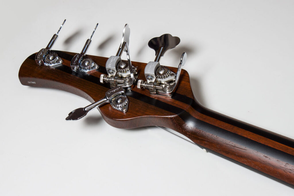

Hello Bassicers,
auf der Bassline-Seite bin ich auf einen amazing Bass gestoßen.
Finde den Bass top.
Da ist ein D-Tuner verbaut, der die E-Saite auf D runterstimmen kann.
finde die Idee top.
Hat einer eine Ahnung, ob man das so kaufen kann?
Oder wurde es zurecht gebogen? Bzw. ein Teil von einem Werkzeugmacher gefertigt?
LG Quayle
Es ist offensichtlich eine Einzelanfertigung. Sie wird ihren Preis haben.
Kaufen kann man das natürlich. Dauert halt ein bisschen, je nach Auftragslage.

Allerdings wäre ein D-Tuner auf einem 5-String auf der E-Saite was Feines.
Habe z.B. einen Status mit einer Brücke, die seitlich gefixt wird, für bisschen mehr Sustain.
Da wäre so ein D-Tuner echt nice.

Zurück zum D-Tuner. Das Bild ist unvorteilhaft. Da ist nix gebogen, das Teil ist nur nicht auf Spannung. Der Hebel ist wie ein L und schlägt auf die "Stimmschraube", sieht man gut bei der B Saite. Bei der E ist das Beinchen vom L aber nicht an der Schraube sondern unten drunter. Seltsam. Könnte angehen dass der Konter entgegengesetzt funktioniert. Friemelig zum Stimmen ist es auf jeden Fall.

Das ist ein Bassline sehe ich. Die Jungs sind für gewöhnlich sehr umgänglich, für jeden Schabernack zu haben (Phil z.b. hat meinen Warwick geköpft, auf Wunsch natürlich) und recht flink in der Kommunikation.
Ich würde denen einfach mal eine Mail schreiben.
