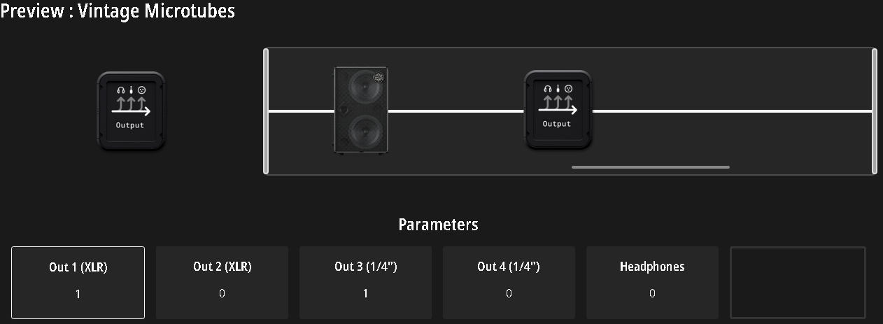

Leut's, ich bräucht mal kurz Hilfe. Hab ich da 'nen Bug, oder gehört das so, oder hab ich 'ne Einstellung übersehen?
Ich hab am Anagram immer beide Klinkenausgänge und beide XLR-Ausgänge angeschlossen. Möchte bei manchen Presets aber nur Out 1 (XLR) und Out 3 (Klinke) nutzen. Out 2 + 4 sollen dann stummgeschaltet sein.
Also setze ich mir am Ende einen Output, und schalte Out 1 + 3 scharf:
Jetzt kommt aber trotzdem Signal aus Out 2 + 4 raus, obwohl die auf "off" stehen. Das soll doch nicht sein, oder?

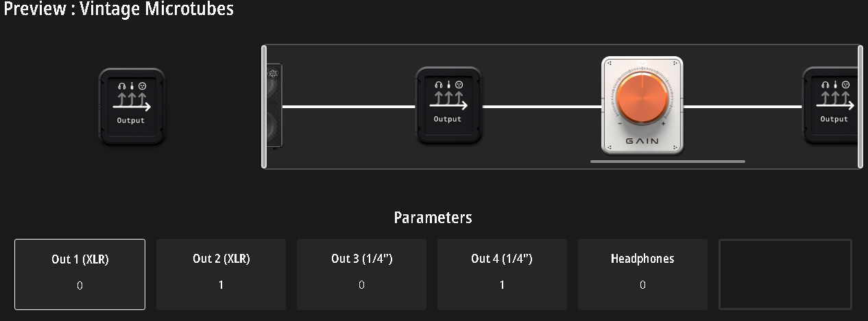

Den einzigen Workaround, den ich bisher gefunden hab, ist hinter den Output 1 + 3 noch einen Gain-Block mit Gain auf "-Inf" zu hängen, und dahinter einen weiteren Output-Block mit aktiviertem Out 2 + 4 zu setzen. Erst dann sind die Outputs 2 + 4 stummgeschaltet:

  • #330
Passt genau so. Alternativ kannst du auch im Mixer selber die Ausgänge auf Null drehen wo nichts sein soll
Der Sinn davon ist ja, dass du verschiedene Signale auf die verschiedenen Ausgänge legen kannst (zb XLR 1 mit Cabsim, XLR ohne Cabsim oder der eine Ausgang mit Echo und Hall, der andere ohne diese Effekte usw)

  • #334
Weil das komplette Signal IMMER auf den Outputs liegt. Mit dem Block legst du nur das Signal um bzw zweigst es schon vorher schon ab weil du zb nur gewisse Soundeffekt auf diesem einen Output haben willst.
Im globalen Mixer kannst du dann ja noch die Lautstärke jedes einzelnen Outouts ändern bzw ganz abdrehen
Reaktionen: Tobse
  • #335
Genau wie Necrogoat schreibt. Bei dir kommt aus Out 2 und 4 das Gesamtsignal am Ende der Signalkette. Einen workaround hast du selbst gefunden. Der Nachteil des zweiten vorgeschlagenen blockfreien mit Mixer ist, dass du deine Hände brauchst, um dann was zu ändern. Wenn dein Routing "statisch" ist, sparst du so mindestens 1 Block. Gibt ja nur 24 😆
