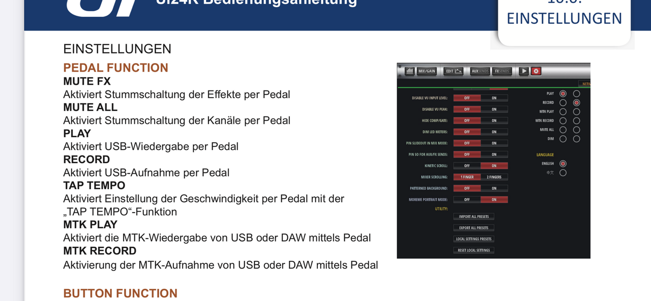

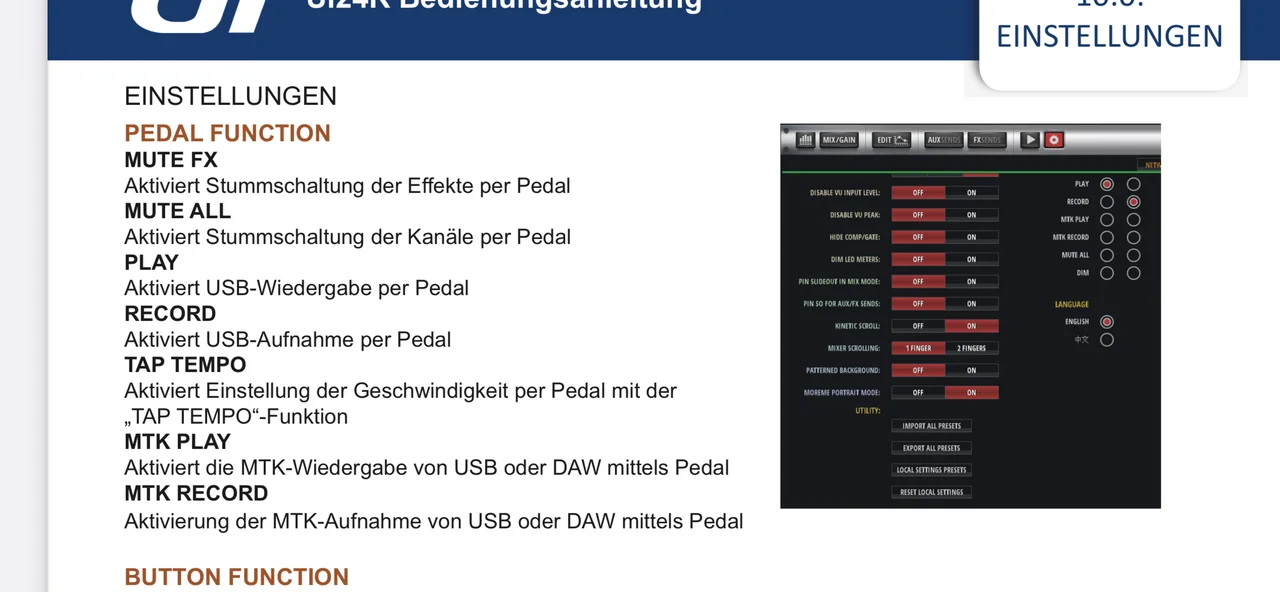

Hi Leute, ich versuch grad einen Schalter für das Soundcraft zu basteln. Ich würde gerne mit dem Fuß die Aufnahme starten. Benötige dafür einen Schalter oder einen Taster? Also momantary oder latched.
Gibt es eine Möglichkeit, sich den Zustand (also ob Aufnahme ein oder aus ist) zurückgeben zu lassen und möglicherweise mit einer LED Anzuzeigen ob die Aufnahme läuft oder nicht?
  • #555
Aus dem Manual:
FOOTSWITCH
Footswtich connector used to toggle selected configurations.
Use a footswitch with a quarter-inch jack connection. The unit will auto-detect the connector type, though
the footswitch itself must be a non-latching type. The SETTINGS page has a variety of functions that can be
assigned.
Also Taster und das SOundcraft erkennt selber ob da ein Mono oder Stereostecker drin steckt.
  • #556
  • #557
Hey leute, Vielen Dank, dann nehme ich den momentary und nicht den latched... Bin schon gespannt.
Reaktionen: Basshoschi
  • #558
Ich glaube , es geht eher um Momentary Open oder Momentary Closed bei der Erkennung. Das ist eine Mono-Buchse und es gibt ja auch nur eine Funktion dazu.
