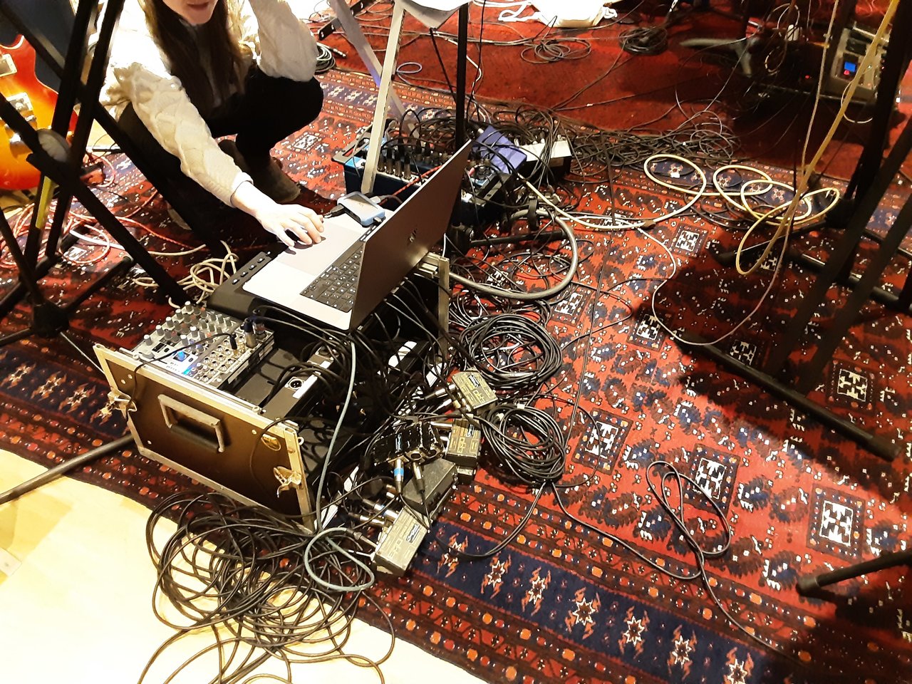

Gestern wieder geprobt aber:
da der LP16 nur unbalancierte klinke Ausgänge hat, ist es zu viel aufwand dafür so viele DIs zu verwenden.
zwei UI24 kaskadieren
Das werden wir jetzt so machen und dafür müssen wir kein 'aggregate device' mehr einrichten was vl auch wieder eine Entlastung ist für den Laptop.
Der probe haben wir (multitrack) mitgeschnitten und es hat sich unsere Meinung nach bezahlt gemacht den aufwand zu betreiben.
Echt cool wie mann zb die effecten in Ableton live manipulieren kann und getrennt schicken kann. Auch für die samples/Sound fx und software Instrumente ein klares Vorteil dies alles getrennt mischen zu können (sowohl monitormäßig als auch fürs foh).
Also nächste probe mit zwei Ui24r (oder soll ich sagen Ui48r :-))

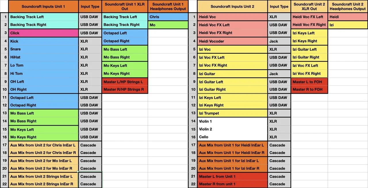

Noch mal eine paar fragen wegen das kaskadieren.
Habe gedacht das 2 Soundcrafts Ui24r sich als ein Interface verhalten wurde, leider ist dass nicht so. Über das Ethernetkabel zwischen 2 Units kann mann nur Audio hin und her schicken, welche dann wieder gegenseitig inputkanäle beanspruchen. Jedoch wurde es in unseren Fall vl. funktionieren; auf beide Gerate müssten wir ein SubInEar mix machen für das andere Gerät und dann über die Kaskadierfunktion am anderes Gerät einspeisen um die komplette InEar Mix (von beide Geräte) zu vervollständigen. So wurden wir dann die insgesamt 4 (Klinke) Kopfhöreranschlüsse haben mit wir 4 unabhängige InEarmixes (in Theorie). So könnte mann auch ein Master weiterleiten (kaskadieren) um dan mit zwei Units ein Show zu mischen. Anbei eine Liste zur Verdeutlichung.
Dann die Fragen.
1) Da wir viele Ausgänge brauchen (von beide Units); weiss jemand ob die USB DAW Kanäle über das Ethernetkabel weitergegeben werden, oder müssten wir beide Gerate separat als Interface über USB anschließen (als aggregate device am Mac)?
2) Dann die nächste frage; alle USB DAW Eingänge am Pult möchten wir auch direkt auf die XLR Ausgänge (1 bis 8 patchen (für's externe mischen), geht das ohne das die interne Auxwegerouting (für die Monitorwege) in die quere kommt? Oder hängt das irgendwie zusammen?
Letzte Woche haben wir unsere erste Auftritt gehabt mit ein Ui24r und ein Cymatic 16 lp, hat funktioniert, war aber ein Materialschlacht...
Sobald die Aufnahmen verfügbar sind, werd ich es natürlich hier posten!
Vielen Dank in voraus und
lg von
Terz
edit typo
