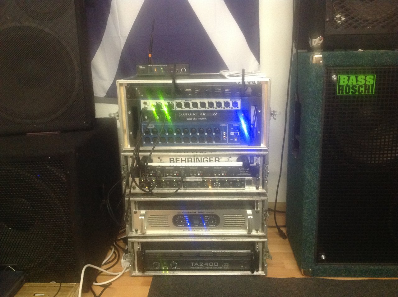

So, der nächste Gig kann kommen
Von unten nach oben:
2,4 kW Sub's Endstufe, Trennfrequenz etwa 120Hz, variiert
1,6 kW Top's Endstufe, zwei Lautsprecher pro Kanal (15"/3 & 12"/2)
Aktive Crossover, Pegel für Top's, Sub's und Eingang getrennt regelbar
4-Fach DI um die Frontanschlüsse des Mixers sauber auf die rückwärtigen der Crossover zu führen
Beleuchtung für die Crossover
SC UI24R
Antennenerweiterungsblende mit USB-Erweiterung
Funkstrecke zum abhören der Kanäle, Solo PFL
Reaktionen: tofi1, French und Cadfael
  • #47
SC UI24R
Auch nicht die leichteste Version... aber modular und praktisch.
Was sich SC mit der seitlichen 5Ghz Antenne und den weiteren verdeckten Schnittstellen gedacht hat... mein geliehenes war in einer gepolsterten Noname Tasche und dann nackich auf der Bühne... (Jazz). Schick gelöst mit der Blende!!! Aber dann 4HE. Mein x32 ist in einem alten 3HE SKB Rack, hässliche FritzBox liegt oben drauf. Ich weiß noch nicht ob ich ein 2 HE Gator (passt genau) kaufen soll oder ob ein 4 Fach Kopfhöreramp in die offene HE kommt.
PA mässig sind wir viel kleiner unterwegs...ohne subs mit 2 aktiven 12ern und Monitoren. Wirklich kein Vergleich zu früher!!! Mit einem Aktivsub wären wir versorgt... .
