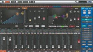

Was ich wieder als sensationell empfunden habe, Splittscreen.
Oben entweder mal schnell die Parameter von den Eingängen dargestellt, oder nachgeschaut wer was gerade hat, FX, Mute etc.
Oder die Gain-Kanalzüge, passend zu den unteren Masters.
Wie erwähnt, unten die Main-Kanalzüge, rechts der Master fix, Sidepad permanent dargestellt mit allen wichtigen Schnellzugriffen.
Die GUI ist sensationell aufgenbaut.

BigD ermöglicht sowas
Reaktionen: Gast25243
  • #70
? Technisch?
BigD ist dieMöglichkeit mehrere Bereiche
, wie z.b. Oben die Channelsettigngs und darunter die Fader darzustellen. Du kannst auch oben die Gains und unten die Channelfader machen.
Das geht aber nur, wenn die Auflösung 1080p ist. Du brauchst da einfach mehr Platz auf dem Bildschirm. (Seite 24 https://3e7777c294b9bcaa5486-bc95634e606bab3d0a267a5a7901c44d.ssl.cf2.rackcdn.com/product_documents/documents/7291_1516819139/Ui24R_v2.0_User_Guide_Addendum_original.pdf)
der interne HDMI hat aber nur 720p, kann somit kein BigD...
Reaktionen: Gast5650

Geht also sogar mit dem Handy :D
Eher weniger ;-)
Mein Lenovo könnte BigD macht aber keinen Sinn da die Kanalzüge etwas zu verkürzt dargestellt werden.
Auf dem geliehenen Lenovo, 4K, 3840x2160, da macht das richtig spaß.
Du hast alles auf einem Blick.
