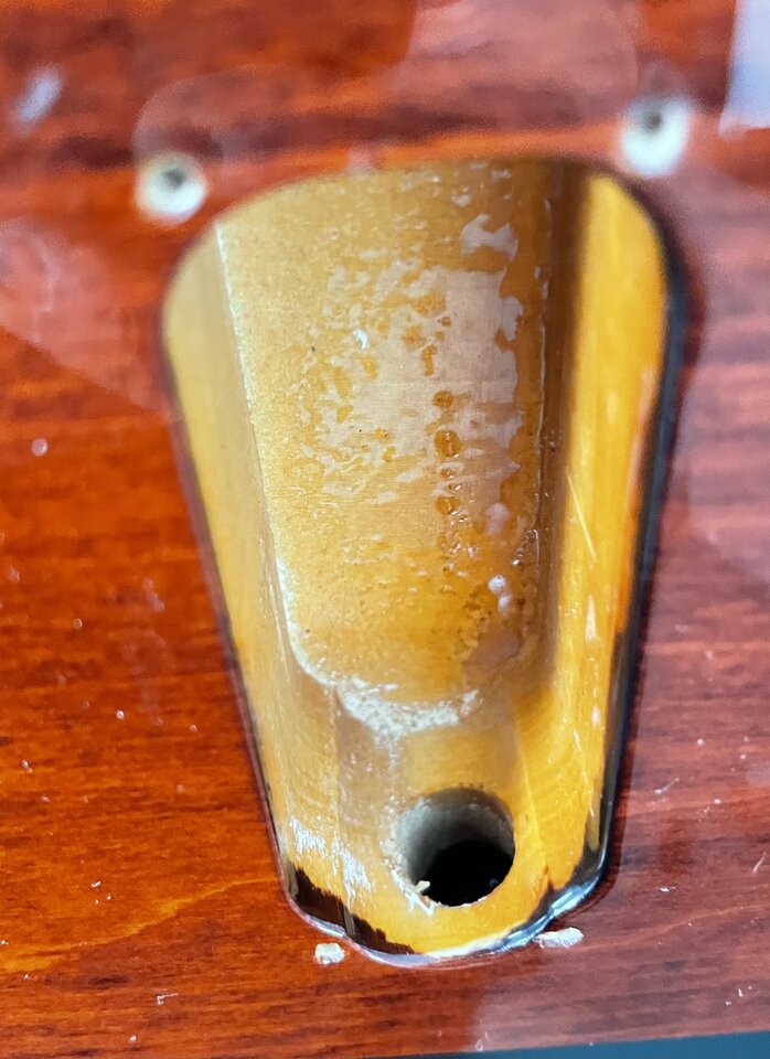

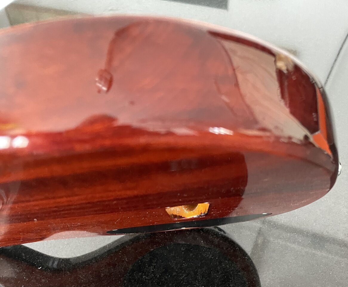

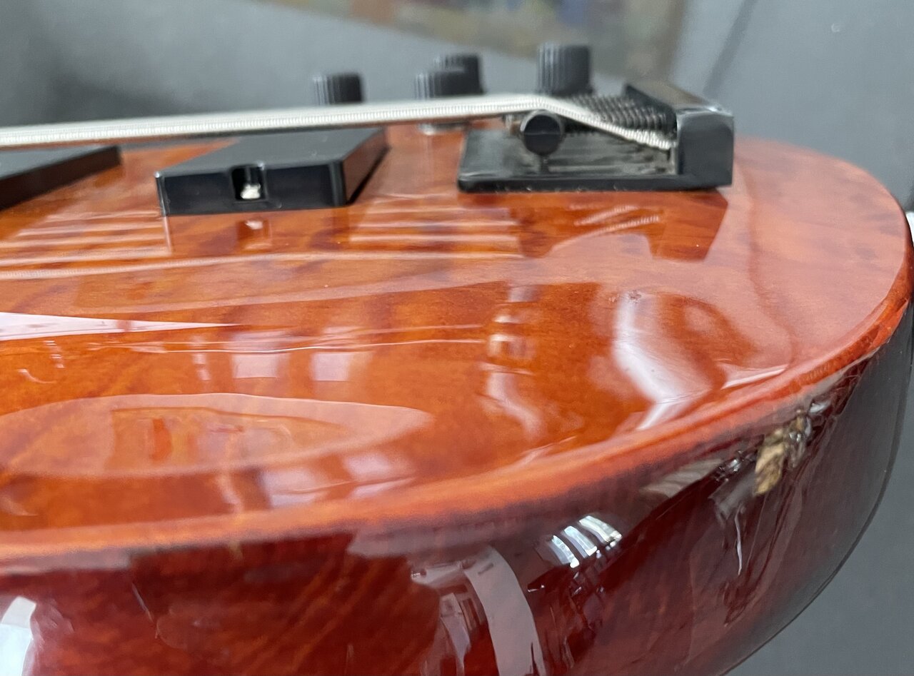

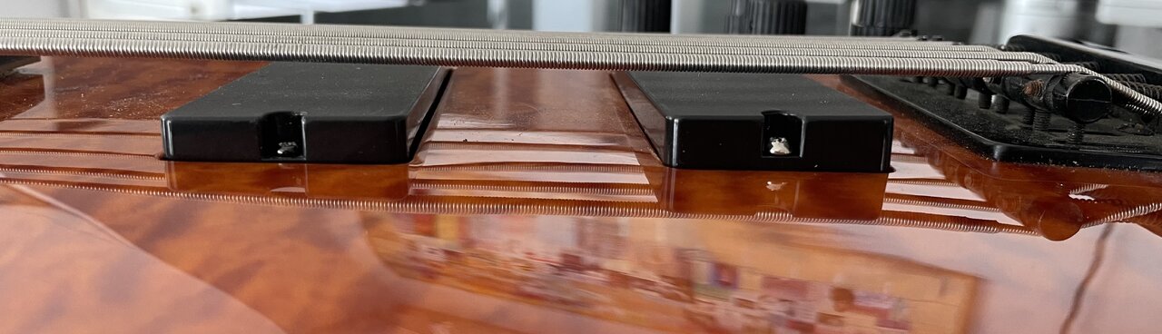

Hier ein paar Fotos:
Saitenabstand
Tiefe der Fräsung (geht wohl bis kurz vor die Deckplatte)
Position der Fräsung
Der Teil der Brücke, wo die Reiter aufliegen, dürfte ziemlich genau über der Fräsung liegen.

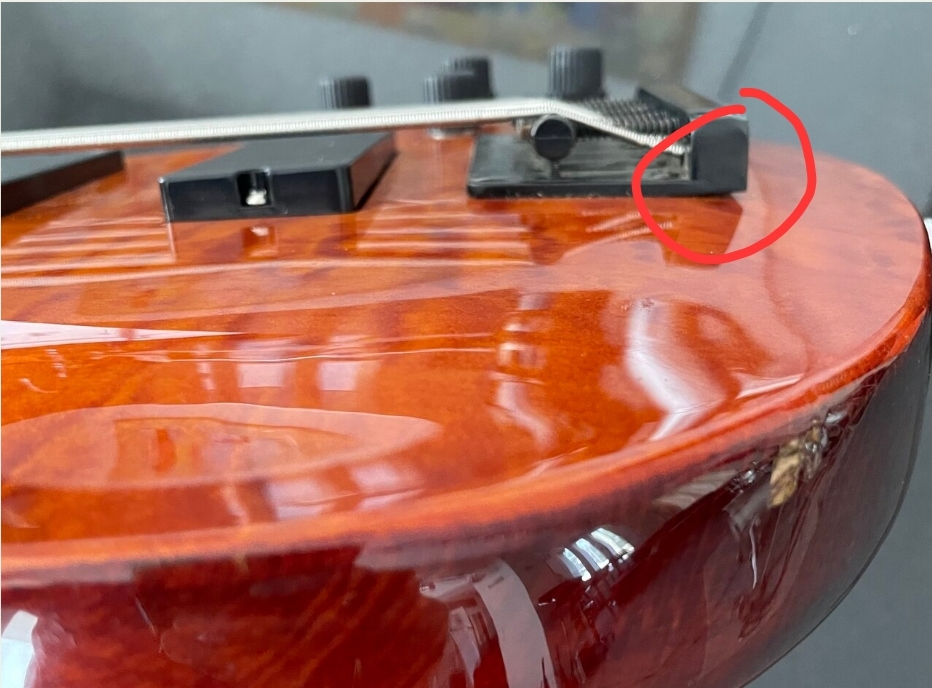

Ich sehe eher das hier als Problem, als das Batterifach...
Solltest du die Brücke vorne noch mit 2 Schrauben fixieren können (trotz Batteriefach), würde das sicher Vorteile bringen, damit die sauber aufliegt...
Die EMGs dürfen ruhig näher dran, wenn es dich nicht stört und die Saiten nicht aufschlagen. Das Magnetfeld der EMGs ist sehr schwach...
Das würde ich auch als erstes versuchen, die PUs sind - zumindest für meine Verhältnisse - ziemlich weit weg von den Saiten.
Also einfach mal ein gutes Stück hochdrehen und testen, ist ja ruck-zuck wieder rückgängig gemacht.
