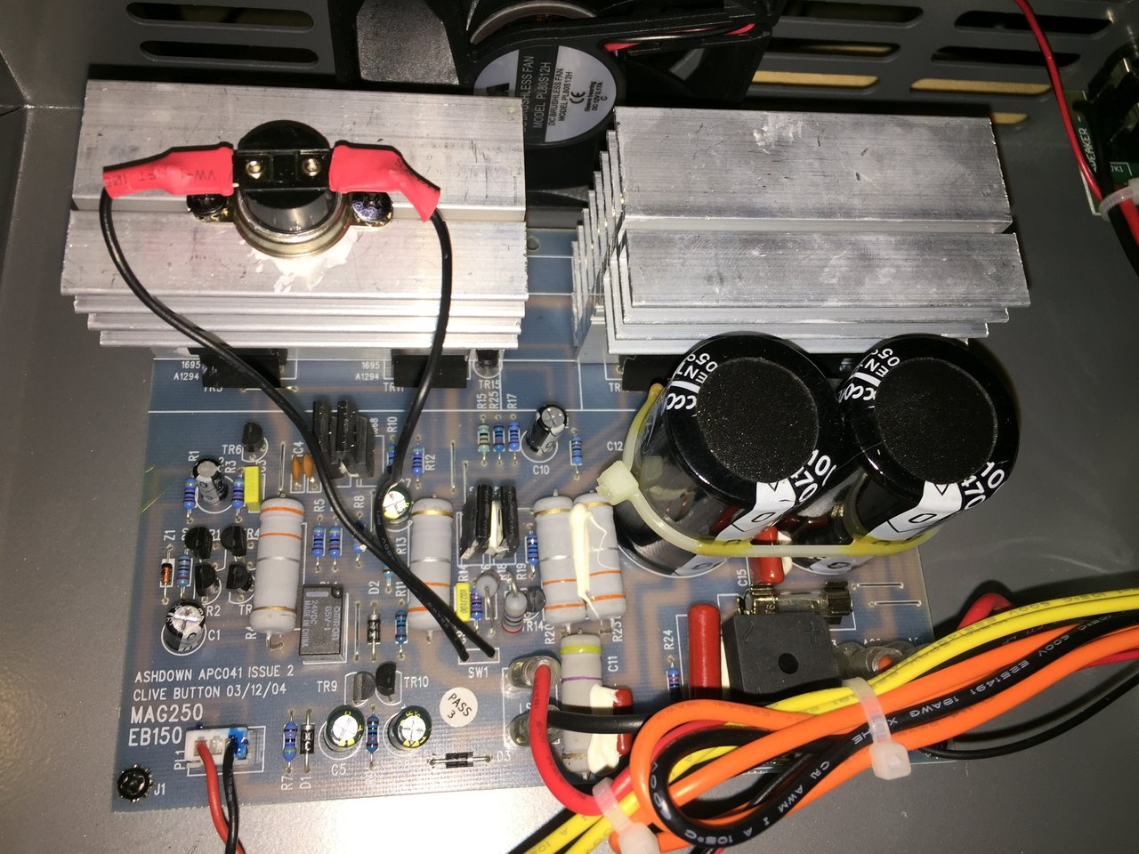

Liebe Ashdown-Gemeinde, -Spezialisten, User, hilfreiche Menschen,
eigentlich wollte ich in meinem ersten Beitrag in diesem Trööt nur meine Begeisterung über den Sound des MAG 300 loswerden,
jetzt habe ich aber heute möglicherweise die Endstufe kaputt gemacht.
Ich wollte an den Lüfter (ja, ja, soll man nicht tun) und dazu die Platine losschrauben um sie vom Lüfter wegzuschieben.
Dabei bin ich mit dem Schraubenzieher an den Kühlkörper gekommen und es gab einen kleinen Funken.
Sicherungen auf dem Board sind i.O., Amp geht auch an, aber sobald ich den Lautsprecher anschließe, brummt es heftig.
Hab ich die Endstufe geschrottet?
  • #493
Um den Funken zu verursachen, musst du 2 Teile berührt haben.
Ohne zu wissen was du berührt hast, ist es schwer eine Aussage zu treffen.
Hat der Verstärker noch einen Line Out oder In um beide zu testen?
  • #494
Wenn ich ein Audio-Signal über den Return in den Amp gebe, kommt auch nur Brummen
  • #495
Und anders herum? Aus dem send raus?
  • #496
Send raus ist in Ordnung, gerade getestet
  • #497
welcher Mag 300 genau?
  • #498
Ashdown AMP 300H
Reaktionen: Gunni
  • #499
Schwer zu sagen, was hast du denn genau berührt?
  • #500
Ich glaube, ich habe mit dem Schaft des Schraubendrehers den Kühlkörper berührt während ich die Schraube zwischen Lüfter und Kühlkörper rausgefrimmelt habe, oder mit der Schraube selbst, als die dann draussen war.
Vielen Dank für die freundliche Hilfe, ich hoffe, das Thema nervt nicht
