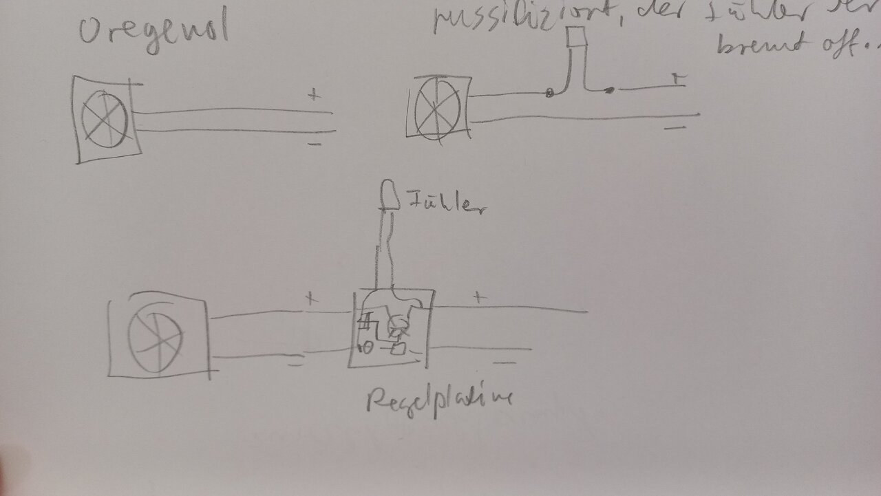

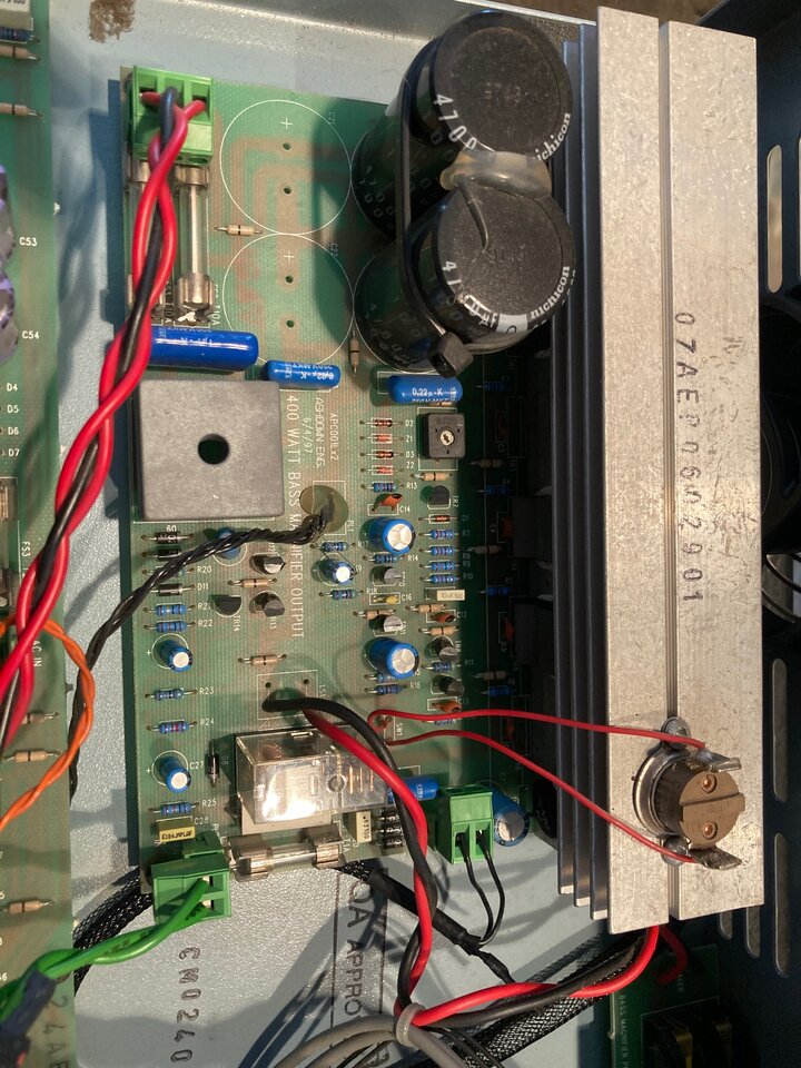

Der Sensor ist ein Hitzeschutzschalter. Wenns zu heiss wird, schaltet der die Endstufe ab. Der Lüfter läuft dauerhaft.
Also den Sensor einfach lassen wo er ist. OK.
Dave hatte mir einen weiteren Sensor geschickt, den ich irgendwo einbauen sollte und der dann den Lüfter nur bei hohen Temperaturen einschalten sollte. Leider habe ich seine Anleitung verbummelt und er wohl gerade nicht erreichbar. Schade.

Den Sensor musst du in die Leitung des Lüfters klemmen.
Also in Reihe dazu
  • #884
Mehr nicht? Super.
Auf dem Sensor steht 40 grad. Das bedeutet dann wohl, der Lüfter springt an, sobald der Kühlkörper 40 grad warm wird. Wisst ihr wo der Hitzeschutz schaltet? Ich habe ihn interessehalber mal abgeschraubt, kann aber keine Angabe endecken.
  • #885
Da sind durchaus Angaben auf dem Schalter. Diese dienen dazu das Bauteil zu identifizieren. Das Datenblatt dazu liefert dann alle nötigen Informationen.
Wenn du kannst, montiere die Temperatur Schalter mit einem kleinen Tropfen Wärmeleitpaste.

So denn. Alles montiert und läuft. Vielen Dank für die Hilfe. Eben hatte sich auch Dave gemeldet und mir die gleiche Anleitung vorgelegt.
Nun ist der alte Klystron wieder fit. Neues VU-Meter, Leiselüfter und Thermoschalter sind drin. Und ich würde ihn verkaufen wollen. Das ist ja beim letzten mal am defekten VU-Meter (und eventuell daran, dass ich ihn doch sehr mag) gescheitert. Aber nun versuche ich es denn noch mal. Taucht also schon bald in den Keinanzeigen auf.

Soweit ich mich erinnern kann bei 125°C.
Ich hatte den mal abgebaut, weil der gerappelt hat.
  • #890
Kommt hin. Mit 125 im Kopf kann ich die Zahlen auf dem Teil entziffern.
