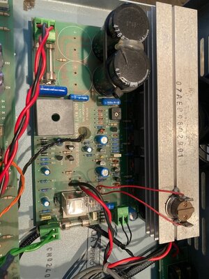

Jetzt ist es so weit. Ich habe den Amp mal aufgeschraubt, um mich etwas umzusehen. Dabei habe ich gesehen, dass dort schon ein Sensor auf dem Kühlkörper sitzt.
Kann mir jemand sagen, ob ich richtig vermute, dass schon alles für eine Lüfterregelung vorhanden ist und nur an irgendeiner Stelle defekt? Wie ist das bei euren ABM so geregelt? Wie finde ich diesen Defekt, wenn er denn einer ist? Bei mir läuft der Lüfter einfach dauerhaft.

Der Sensor ist ein Hitzeschutzschalter. Wenns zu heiss wird, schaltet der die Endstufe ab. Der Lüfter läuft dauerhaft.
Einfach mal ein Kűhlpack dran halten, dann halten, dann müsste er langsam werden oder den sensor in den heißen Tee. Wenn sich nichts tun dann isser defekt.
Also den Sensor einfach lassen wo er ist. OK.
Dave hatte mir einen weiteren Sensor geschickt, den ich irgendwo einbauen sollte und der dann den Lüfter nur bei hohen Temperaturen einschalten sollte. Leider habe ich seine Anleitung verbummelt und er wohl gerade nicht erreichbar. Schade.

Den Sensor musst du in die Leitung des Lüfters klemmen.
Mehr nicht? Super.
Auf dem Sensor steht 40 grad. Das bedeutet dann wohl, der Lüfter springt an, sobald der Kühlkörper 40 grad warm wird. Wisst ihr wo der Hitzeschutz schaltet? Ich habe ihn interessehalber mal abgeschraubt, kann aber keine Angabe endecken.
Da sind durchaus Angaben auf dem Schalter. Diese dienen dazu das Bauteil zu identifizieren. Das Datenblatt dazu liefert dann alle nötigen Informationen.
Wenn du kannst, montiere die Temperatur Schalter mit einem kleinen Tropfen Wärmeleitpaste.
So denn. Alles montiert und läuft. Vielen Dank für die Hilfe. Eben hatte sich auch Dave gemeldet und mir die gleiche Anleitung vorgelegt.
Soweit ich mich erinnern kann bei 125°C.
Ich hatte den mal abgebaut, weil der gerappelt hat.
Kommt hin. Mit 125 im Kopf kann ich die Zahlen auf dem Teil entziffern.
