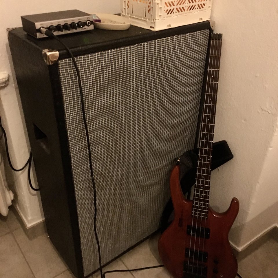

  • #306
Du hättest aufm Treffen mal den Gnome an der Mesa 1516 erleben sollen... da haben die Nierensteine vor Freude schon n bisschen rumort. Bräuchte ich was kleines, supertransportables für leises üben und aufnehmen, würde ich den nehmen.
  • #307
Ich habe doch schon einen in der Wohnung meiner Tochter in Berlin an einer alten Vintagebox vom Opa. Sie hört da per Bluetooth-Empfänger Musik drüber und ich kann (2-3x im Jahr:ugly:) da drüber Bass spielen.
Aber Eden ist halt Eden…

Dann holste deiner Tochter ne akkurate BT-Box und den Gnome zu dir nach Hause :D
Nee,nee, Du verstehst das Konzept der gelingenden ästhetischen Erziehung nicht. Und auf einer Boombox können im Notfall nicht zwei Leute sitzen, auf der hier (bei 90Grad-Drehung) schon. :bier:

  • #314
...bei 90°Drehung passen da locker 4 Leute rauf, du solltest dann aber vorher den amptutierten wegnehmen ; der ist sowieso eher inclusive als ästhetische Erziehung...

  • #315
Achtung, da bin ich vom Fach! Aber bevor wir uns im Garten Eden wieder Richtung on topic bewegen, noch eine Anmerkung. Ich sprach zwar nur von der Box (und freu mich das Opas Box einer beliebigen Boombox Vorgezogen wird), aber der Gnome ist eben ein Gnome, aber unter den seinen ist er schon ganz schick.

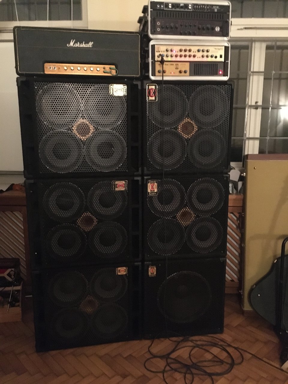

  • #316
Zurück zum Garten Eden - manchmal höre ich mich schlecht. Dann hilft es, die Box etwas höher zu stellen :bier:
Nach Ende der Zweit-Band ergeben sich ganz neue Perspektiven (eigentlich wollte ich mal eine 6x10er)...
