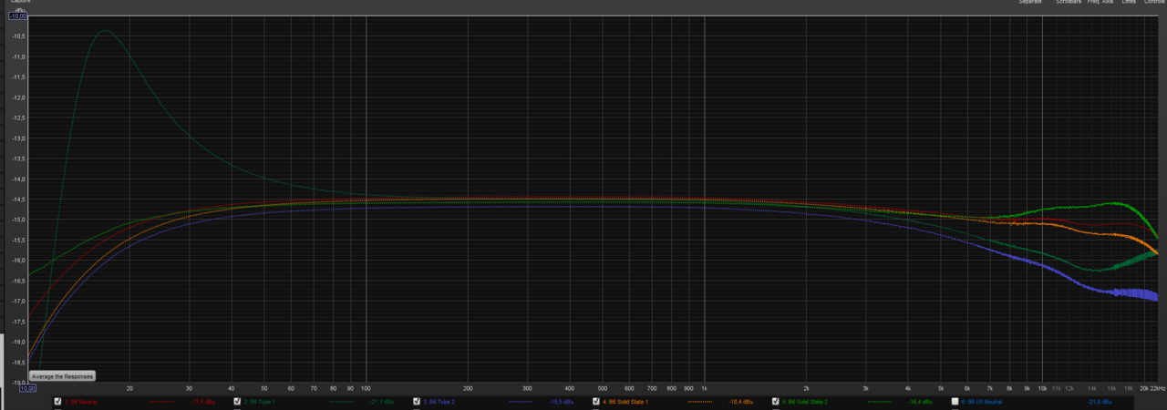

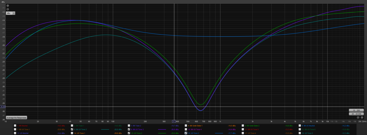

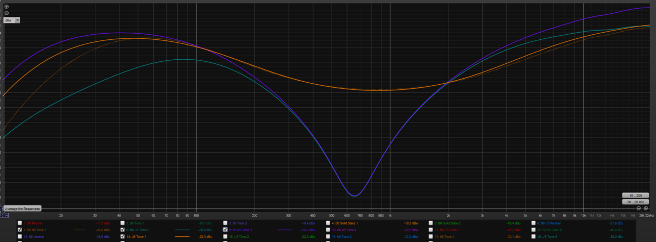

Heute mal mehr mit den DI Emulationen befasst. Sowohl die vom Fußschalter als auch die aus der Preamp-Sektion.
1) Der Djent-Preamp klingt nur scheiße.
2) Das Darkglass Ding hat zwar andere Controls als das Original, klingt aber ordentlich.
3) Die Avalon ist ganz cool. Habe A/B Hörtests mit meiner echten gemacht und den Frequenzgang durchgemessen. Das Setting 3 der echten U5 fehlt komplett gibts nicht. Stattdessen stellen Setting 2 und 3 im B6 zwei Variationen des Settings 2 an der echten dar. Wobei keins von beiden genau draufliegt... Sonst ist der grundsätzliche Charakter aber gut eingefangen. Schade, dass Setting 3 fehlt, das kommt gut am Bass. Setting 4-6 passen soweit.
4) Die Unterschiede zwischen den vier DI Emulationen sind sehr homöopathisch oder hat da jemand einen anderen Eindruck? Die Tube Dinger haben vllt. nen Tick mehr Obertöne, wobei man sich da schon anstrengen muss. Messtechnisch nehmen die sich alle nicht viel. Tube 1 hat nen 10 mal so hohen THD wie die anderen aber wir reden hier immer noch von 0,2% und weniger ab 100Hz aufwärts.
Die fünf DI-Modi (Skala links beachten!)
U5 Setting 1 vs B6 sowie Setting 2 und 3 am B6
Setting 2 und 3 im Vergleich . Blau und Grün sind die echte.
