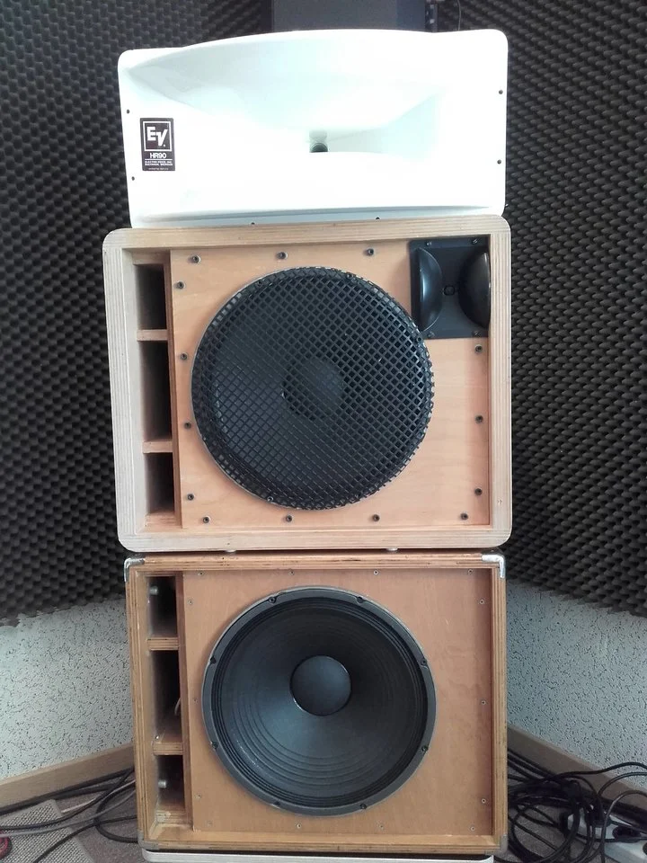

Retro PA:
Moinsen, ich habe mir am Wochenende aus Altbeständen eine Electro Voice Retro Beschallung gebastelt!
2x TL 606 Bass
1x EV HR 90 + EV 1506 Mitten
1x EV ST350A "Negerlippe" Höhen (glanz)
Die Lautsprecher sind fast alle noch aus den 80ern und werden 3 Weg aktiv angesteuert, irre! Das läuft und klingt alles erstaunlich gut. Anscheinend habe die damals auch schon gewußt wie's geht!?!
Macht SpBass damit Musik zu hören. :D Endgeil!
Reaktionen: DeepWave, Ray Mahogany, Gast62174 und eine weitere Person
