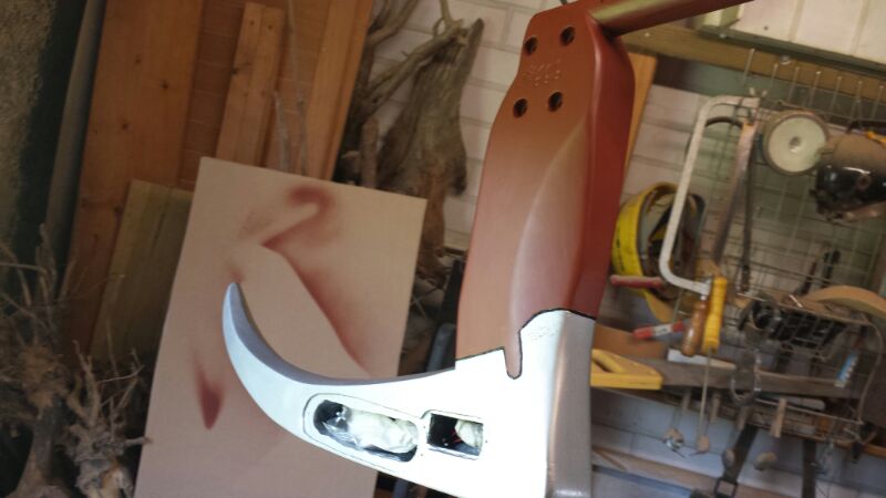

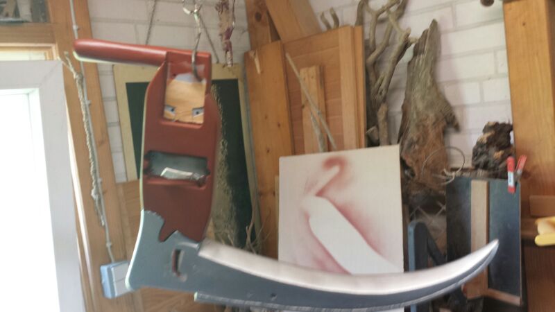

Hab noch paar Bilder....

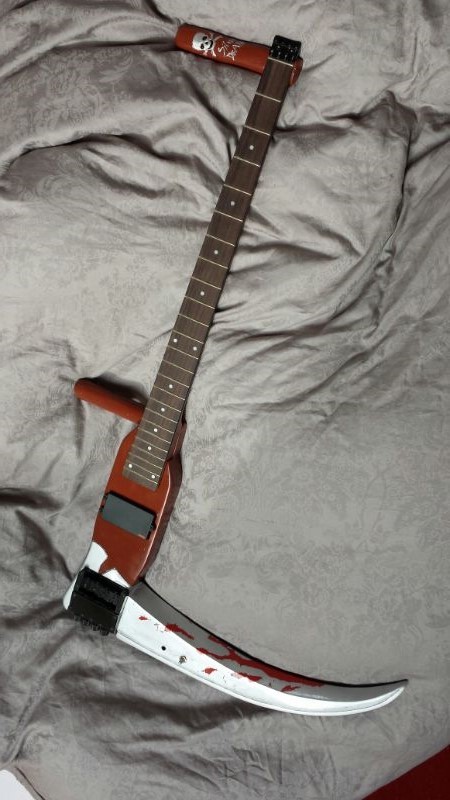

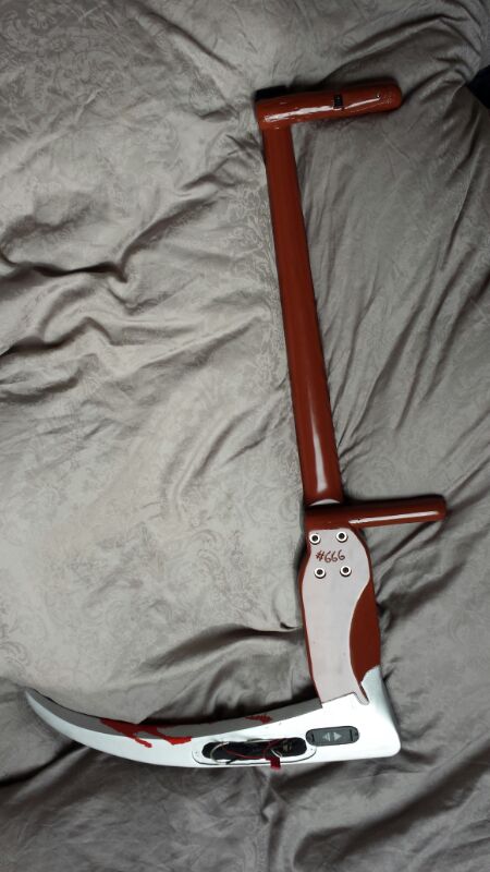

Naja, nun zum Thema Sensenbass.... Es ist noch ein wenig weiter lackiert worden. Es ist so gesehen alles fertig. Es muss nur noch die "Endmontage" fertiggestellt werden. Das passiert nach meinem Krankenhausaufenthalt. Fotos vom aktuellen Stand hier:
