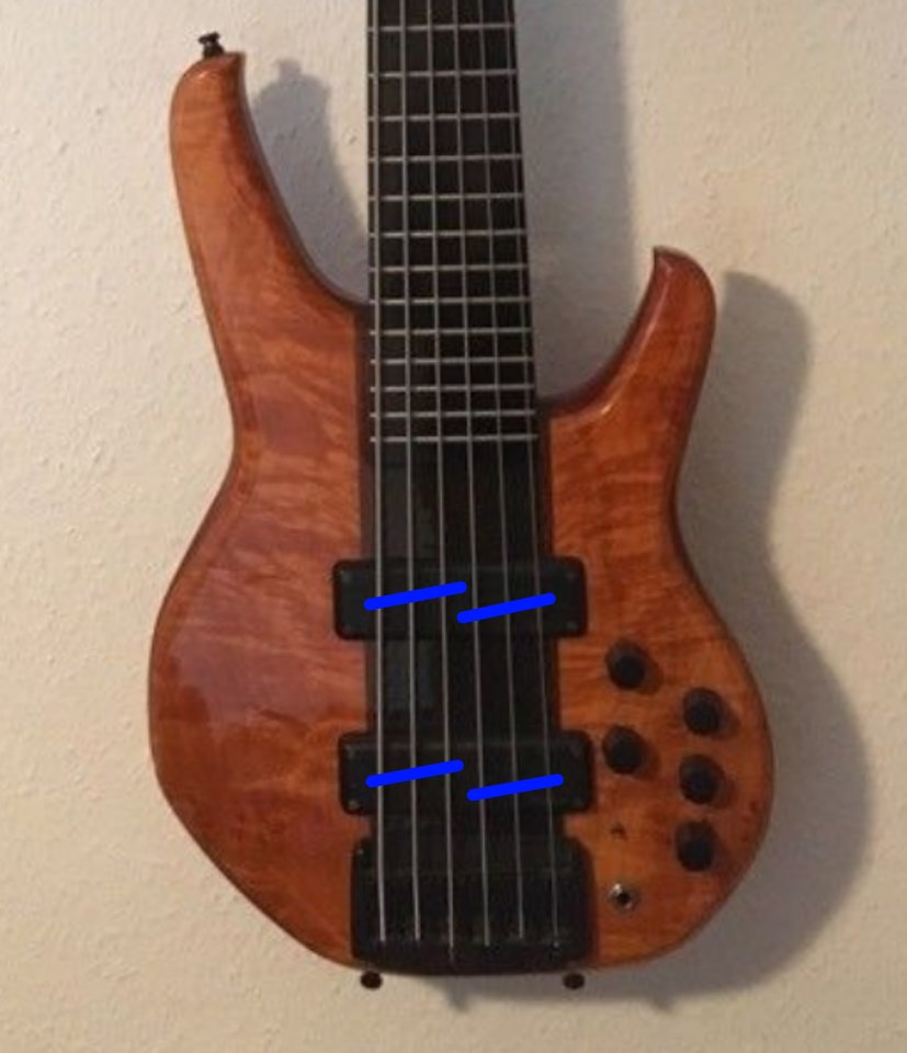

Wer wissen möchte, wie die Spulen im PU sitzen, so ....
Reaktionen: Jost Halenta und Gast74883

Wie hast du das denn herausgefunden? Ich habe keine Ahnung, wie es bei meinem S2 ist, aber ich wüsste auch nicht, wie ich das feststellen könnte, ohne den PU zu zersägen?
1. Halbwegs genaue Methode:
Nimm einen Schraubendreher (oder was anderes magnetisches) und tippe leicht bei angeschlossenem Verstärker auf die PU-Kappen. Da, wo der Magnet sitzt wird das "Plöpp" lauter....
2. Sehr genaue Methode (zumindest beim Empathy):
PU losschrauben (musste ich eh machen, da ich das ausgehärtete Moosgummi getauscht habe) und drunter gucken. Bei den Hyperactiv-PUs (die übrigens passiv sind;-)) kann man die Lage der Spulen sehen, trotzdem sie vergossen sind. Das passte auch mit dem Ergebnis von Methode 1...
