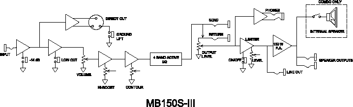

Wie stark ändert sich der Ausgangspegel wenn ich am Gain-Regler die Vorverstärkung einstelle.
Ich meine, ich habe irgendwo gelesen, dass der DI-Out sich direkt am Pegel des Gain hängt und daher Lautstärkeschwankungen entstehen.
Interessant ist das für mich vor allem beim Fusion 500, da ich die Vorstufe des B-Kanal anzerren möchte und der A-Kanal möglichst sauber klingen soll.
Aus den Bedienungsanleitungen werde ich hierzu diesem Punkt nicht schlau. Vor dem nächsten Auftritt kann ich es auch nicht testen, beim Soundcheck habe ich dafür auch keine Zeit und Lust. Da muss es einfach funktionieren.
Pre-out ist komplett pre-out - das heißt, keinerlei Beeinflussung durch Gain oder ähnliches. Das ist vergleichbar mit einer DI-Box, die zwischen Bass und Amp hängt. Einzig der -14dB-Pad nimmt Einfluss.
Aha. Ich denke das dann der Fusion ein ähnliches Blockschaltbild hat.
Heißt dann also Pre-Out ohne Lautstärkebeeinflussung und Post-Out dann logischerweise mit Beeinflussung.
Danke Nymi, ich habs geschnallt!
