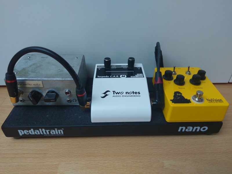

mal rasch was in der art gebastelt:
shiftline hab ich keinen aber: röhrenpre -> cabsim -> kopfhörerverstärker mit getrennt regelbarem aux und instrumenteneingang :D
Reaktionen: Bassman135, MRoyce, French und 3 andere
